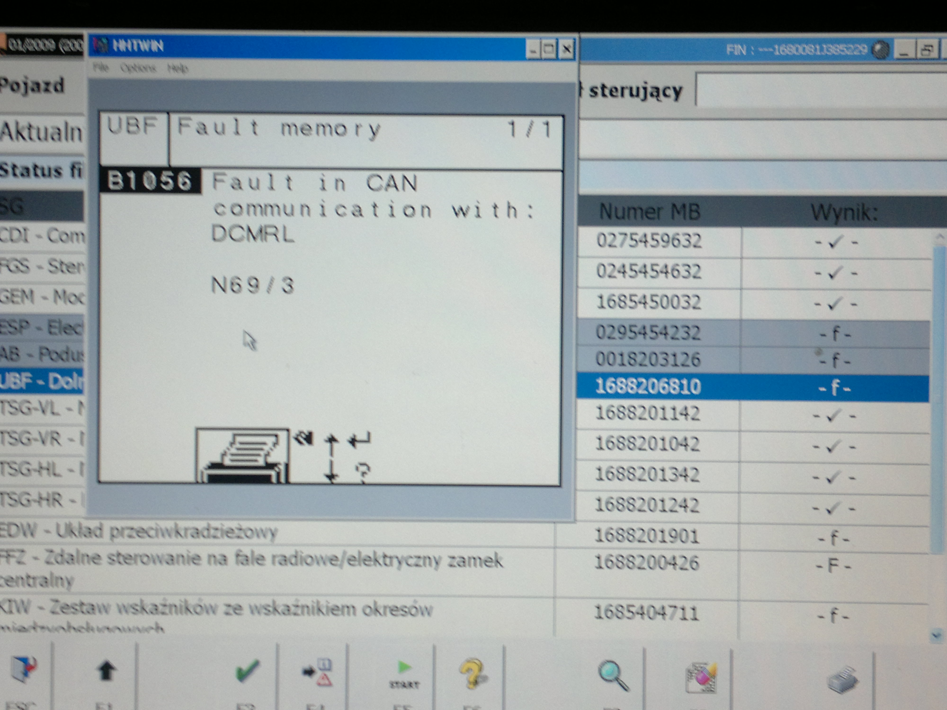

    Jak w temacie zapala się kontrolka BAS/ESP
    Po diagnostyce wyskoczyły usterki
    Mercedes A klase w 168 1.6 cdi skrzynia 722.7 świeci BAS/ESP
    Mercedes A klase w 168 1.6 cdi skrzynia 722.7 świeci BAS/ESP Mercedes A klase w 168 1.6 cdi skrzynia 722.7 świeci BAS/ESP
    po usunięciu pozostały
    Mercedes A klase w 168 1.6 cdi skrzynia 722.7 świeci BAS/ESP Mercedes A klase w 168 1.6 cdi skrzynia 722.7 świeci BAS/ESP Mercedes A klase w 168 1.6 cdi skrzynia 722.7 świeci BAS/ESP
    Dodam że w skrzyni biegów wymieniałem elektro zawór i zaworki zwrotne na płycie sterującej,auto jechało w trybie awaryjnym i nie przerzucało biegów , po naprawie wszystko OK ,ale ta kontrolka świeciła się przed i po naprawie . Te usterki nic mi nie mówią

    stardiagnoza pokazała
    Mercedes A klase w 168 1.6 cdi skrzynia 722.7 świeci BAS/ESPMercedes A klase w 168 1.6 cdi skrzynia 722.7 świeci BAS/ESPMercedes A klase w 168 1.6 cdi skrzynia 722.7 świeci BAS/ESP
    Po pierwszym kodzie ,tak jak pisałeś może być zepsuty czujnik pod pedałem hamulca :idea:
  • #10 14438069
    Arkadiusz77777777777
    Wymiana czujnika pedału hamulca pomogła .
