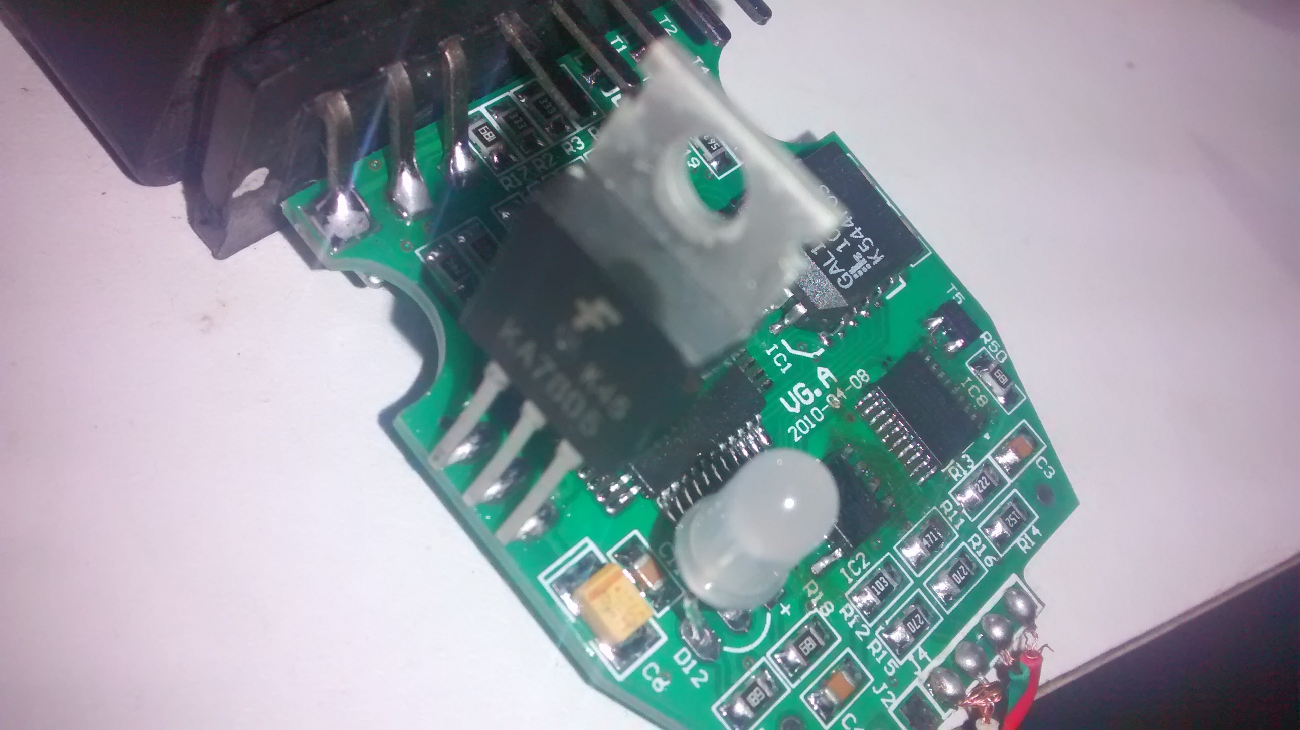

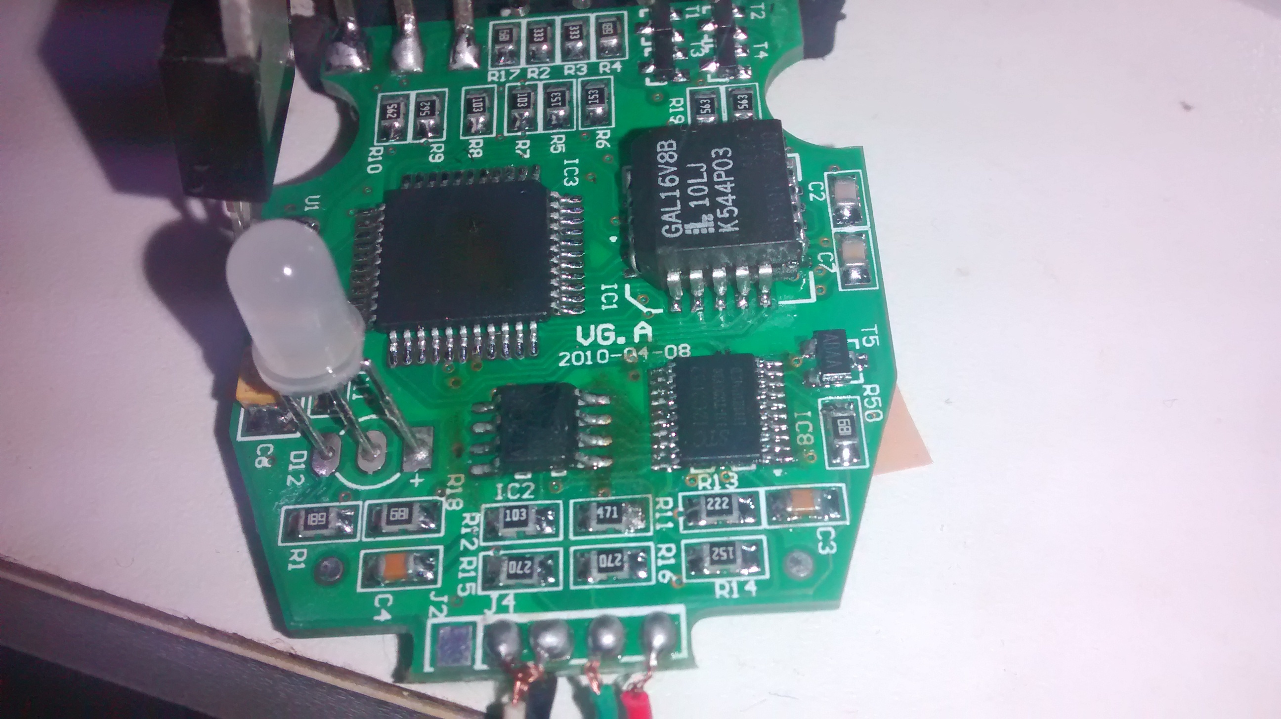

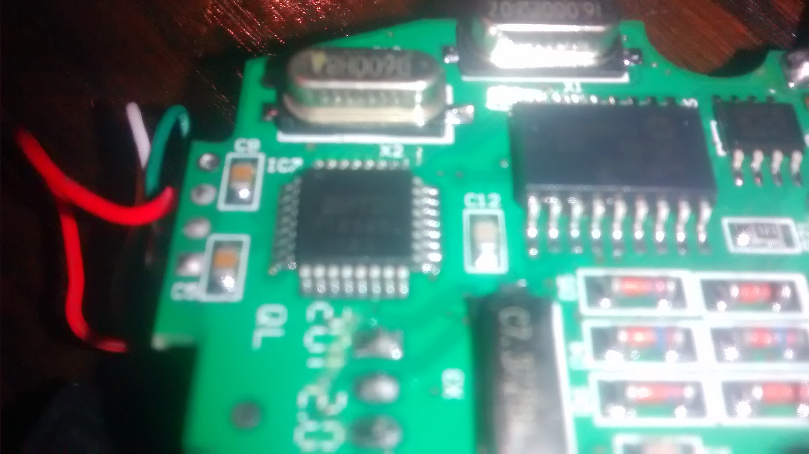

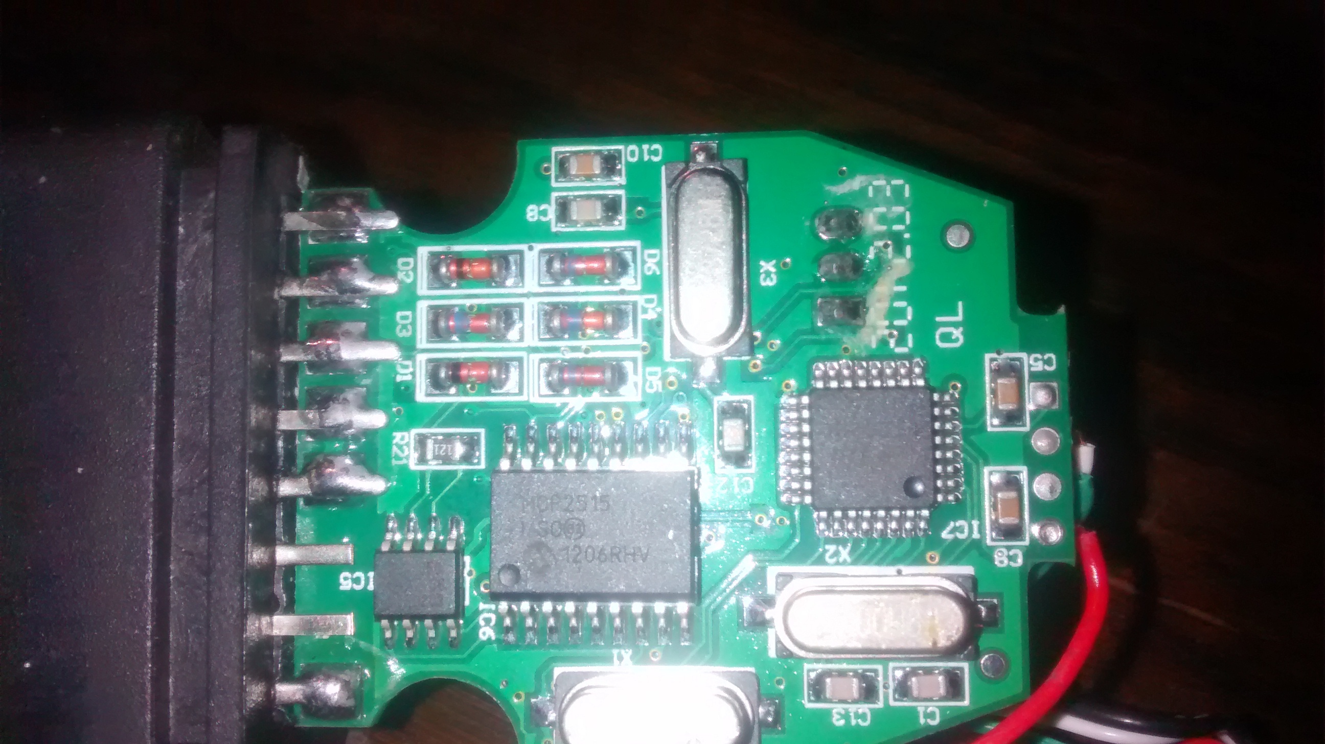

    arek.pelczynski
    Od jakiegoś czasu posiadam interfejs VAG 118 wszystko działało ok,jednak dziś coś się stało że program nie widzi interfejsu a menadżer widzi tylko fffffffffff . Czy jest jakiś sposób reanimacji go?
    #2 14411449
    domex32
    Jak dostał aktualizacje z internetu to mógł się tak uwalić że bez wrzucenia starego wsadu do kabla nie odżyje.
  • #3 14411461
    arek.pelczynski
    http://www.touranklub.pl/forum/viewtopic.php?t=2723
    Postaram się zrobić w ten sposób ale będzie trudno .
    FTDI 232 BL
