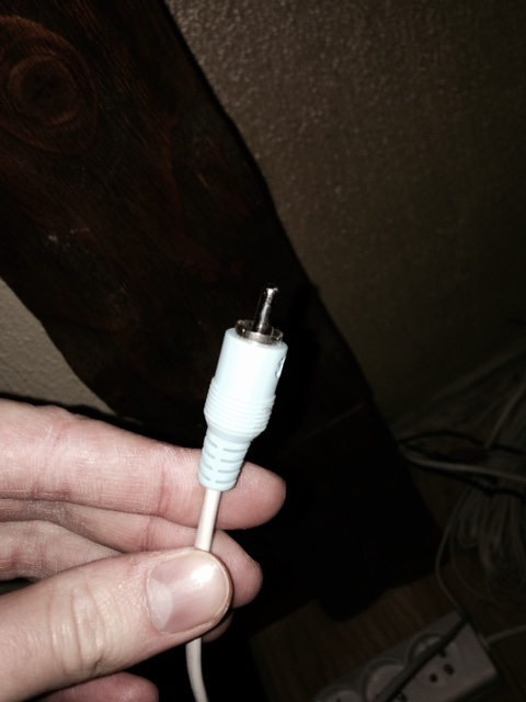

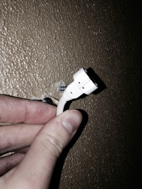

    Mam taki problem - przeprowadziłem się do nowego domu i w ścianach mam puszczoną sieć kabli pod kino domowe 5.1. Problem polega na tym, że kable te mają inne zakończenia niż te, które ja mam przy swoich głośnikach. Sytuacje prezentuje na poniższych zdjęciach
    zakończenia kabli, które są puszczone w ścianie:
    Podłączenie głośników pod kino domowe używając nieoryginalnych kabli Podłączenie głośników pod kino domowe używając nieoryginalnych kabli
    Tak jak widać, z jednej strony jack a z drugiej coś, czego nie potrafię nazwać.

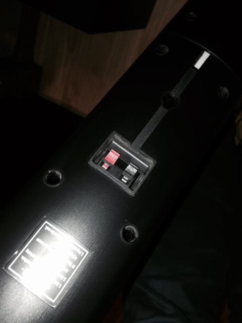

    Natomiast w moich głośnikach i przy kinie domowym są takie wejścia:
    I teraz czas na pytanie - czy mogę wykorzystać te kable w ścianie, żeby podłączyć moje głośniki pod kino domowe? Widzę to tak, że ucinam te końcówkę z dwoma dziurkami (foto nr 1), rozdzielam kabel na dwie wiązki i je wpinam w gniazdo głośników (foto nr 4). Następnie ucinam jacka, odcinam kawałek kabla z ta plastikową końcówką (foto nr 3) i łącze te dwa kable zwykłą kostką.
    Czy to zadziała? Przepraszam jeśli to pytanie jest infantylne - jestem "zielony" w tych sprawach, ale tak na moją logikę powinno takie połączenie zadziałać. Chyba, że są różne rodzaje kabli i nie są one kompatybilne. Proszę o podpowiedź. Z góry dziękuję

    James596
    Jeśli w obu wypadkach są to tylko dwie żyły, to jak najbardziej zadziała.
  • #4 14411765
    pieeter
    azibik napisał:
    Ale musisz sfazować głośniki.
    Mógłbyś rozwinąć? Co konkretnie muszę zrobić i dlaczego?
  • #5 14411909
    azibik
    Poziom 32  
    Podłączasz głośniki na oryginalnych kablach.Bierzesz baterię i zasilasz głośnik.wychyla się do przodu/tak przyjmujesz,jak inaczej zamieniasz bieguny baterii/.Oznaczasz przewody + i -.
    Tak oznaczasz wszystkie głośniki.Podłączasz na nowych kablach i sprawdzasz czy tak samo się wychylają jak na oryginalnych kablach.

    Poziom 34  
    Do sfazowania polecam zakup miernika w markecie, bo czasami nie ma możliwości obserwacji ruchu membramy....
    Problem polega na tym aby kable były podłączone do odpowiednich wyjść we wzmacniaczu, na zdjęciu widać tylko gniazdo głośnika, a na nim czerwony i czarny zacisk.
    We wzmacniaczu też powinny być oznaczenia kolorowe i wtedy dążymy do tego by czerwony we wzmacniaczu połączyć z czerwonym w kolumnie.
    Jeśli we wzmacniaczu nie ma kolorowych oznaczeń to pewnie będą opisy + i - , wtedy + połącz z czerwonym a - z czarnym.
    Jak sfazować miernikiem?
    Jeśli masz kolorowe kable :) to nie musisz nic robić, jeśli nie to podpinasz z jednej strony kabla baterię i oznaczasz taśmą gdzie podpiąłeś + , potem z drugiej strony kabla podpinasz miernik i szukasz miernikiem gdzie jest plus :)
    Mierniki można kupić za kilkanaście złotych, przyda Ci się w domu wielokrotnie.

    James596
    Tylko w sumie po co kombinować z baterią, skoro przewody wewnątrz tego białego zapewne będą kolorowe? Wtedy wiadomo który przewód gdzie podłączyć - jeden kolor do plusa (w kinie jak i w głośniku) drugi kolor do minusa.
    Chyba że przewody nie będą miały koloru, wtedy pozostaje zabawa z miernikiem albo baterią.
  • #12 14413723
    James596
    No tak, ale widać że w ścianie jest puszczony jeden ciągły, biały przewód. Po odcięciu końcówek będzie widać dwie (zapewne) kolorowe żyły.
    Wtedy wystarczy koniec jednej z żył podłączyć do plusa w głośniku, a drugi koniec połączyć z przewodem wystającym z wtyczki, który docelowo szedł do plusa głośnika. Analogicznie z drugą żyłą.
