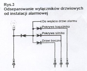

    Diody musisz założyć na każdą gałąź, czyli jedną na drzwi (wszystkie) jedną na klapę, jedną na maskę. Zapobiec mają "przepływowi masy". Bez nich gdybyś otworzył klapę silnika, zapalałyby się lampki w kabinie i bagażniku. Diody to zwykłe 1N4007 (od 1 do 7). Łączysz je anodami (końcówki z paskiem do obwodów). Jeśli faktycznie mozesz kupić coś lepszego, to kup Superfortecę. Ma ona dobrze zrobioną instrukcje montażu i jest dobrze opisana na elektrodzie. Jest to już alarm dużo lepszy od tego bastiona.

    Błażej proszę Cię jeszcze o jedno, spójrz na poniższy skan i powiedz mi po co pod żarówkę podłączać diode, oraz dlaczego tam na dole jest narysowana krańcowka? co ma ona oznaczać? czy jest to synonim zwykłego włącznika? nie będę zakładał krąńcówki do bagażnika, tak więc czy mogę diody wstawić jedynie jedną na drzwi i drugą na krańcówkę maski?

    A ma człowiek w bagażniku lampkę??? Jak tak, to jest ona załączana masą. Podpinasz się pod nią: znajdujesz stały plus i wpinasz się w drugi przewód. I to jest właśnie przewód na którym pojawia się masa po otworzeniu klapy. Teraz wystarczy jedynie przewlec przewód dodatkowy z tyłu pojazdu do alarmu. I krańcówkę z tyłu masz załatwioną!
    Przecież te diody są połączone równolegle. Ich ilość jest dowolna. Od 2 (bo przy jednej to nie ma sensu)do ilu chcesz. A ta zarówka oznacza po prostu oświetlenie wnętrza auta, bo tak to właściwie wygląda. Krańcóka załącza masę na tą żarówkę. I nnią się nie przejmuj. Ona po pprostu jest już w samochodzie, a ta krańcówka to jest drzwiowa (powiedzmy że na rysunku powinna być podpisana: drzwi). A ty potrzebujesz z niej sygnał masowy. A to, że po zamknieciu drzwi pojawi się na tym przewodzie +12 V (w końcu zarówka jest na zasilaniu) to cię nie interesuje (dla niewtajemniczonych może stanowić zagadkę przy pomiarach, ale wszystko jest w porządku).
