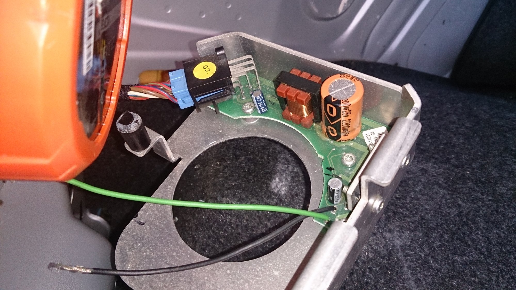

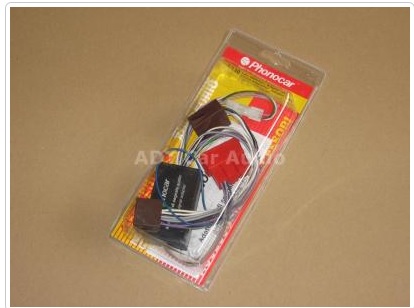

    Witam podepnę się pod temat gdyż nie znalazłem podobnego na forum.
    Audi A4 B5, 99 r
    Radio (nie oryginalne) Clarion cz201r podłączone jest przez znany adapter phonocar 97+
    Jest problem tylko z tylnym lewym oryginalnym głośnikiem w półce (tym zespolonym z wbudowanym wzmacniaczem), który to nie gra.
    Ciekawe jest że prawy tylny głośnik (i przednie) grają.
    Z niebieskiej kostki przy wzmacniaczu dostaje sterowanie oraz napięcie - które sprawdzałem miernikiem. Głośnik również sprawdzony na innym źródle ładnie gra.
    Czy jest możliwe że nie gra przez to że wzmacniacz padł mimo że jest przekazywany sygnał na działający prawy tylny głośnik ? ? Lub jest dobrany zły adapter ( nie mam systemu bose)
