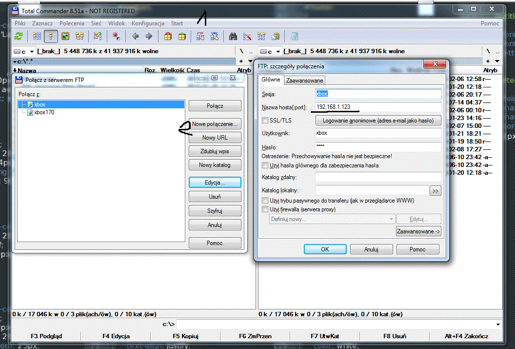

    Masz pewnie przeróbkę . Poszukaj ustawiane sieci, ustaw ip i serwer ftp. Na komputerze Total Commander. Przez ftp wgrywasz gry programy ....
    pc>>kabel cross>>xbox

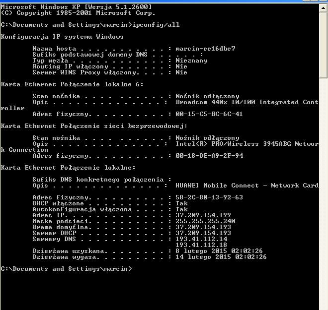

    w pc uruchom wiersdz poleceń i wpisz
    ipconfig/all
    podaj wynik

    wynik z ipconfig/all
    Ehhh pół nocy walczyłem żeby połączyć konsole z laptopem ale to już za mną:)

    Konfigurujesz Total Commander połączenie klikasz FTP Nowe Połoczanie
    X-Box Classic - czy da się przez USB na niego przegrać jakieś gry?
    Czyli wgrałeś grę a nie ma jej na liście w zakładce gry?
    na jaki dysk/katalog to wgrałeś.
    edit
    A laptopa podłączasz do modemu lub xboxa?
