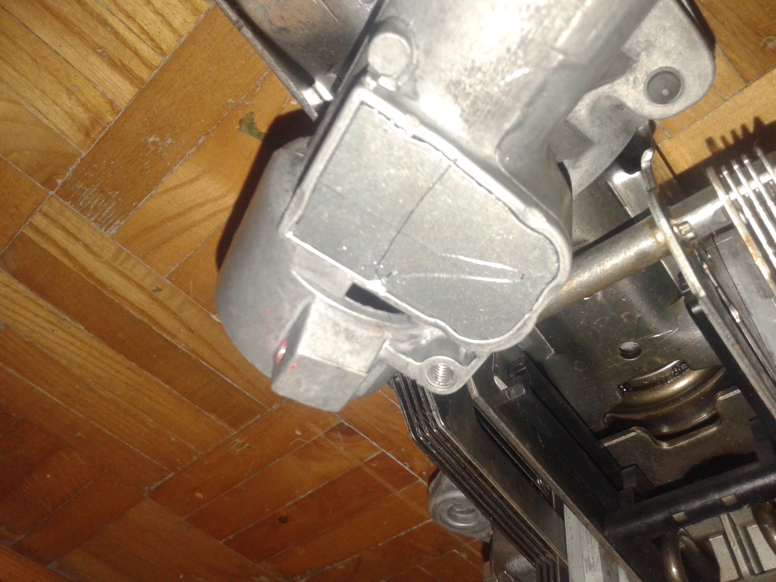

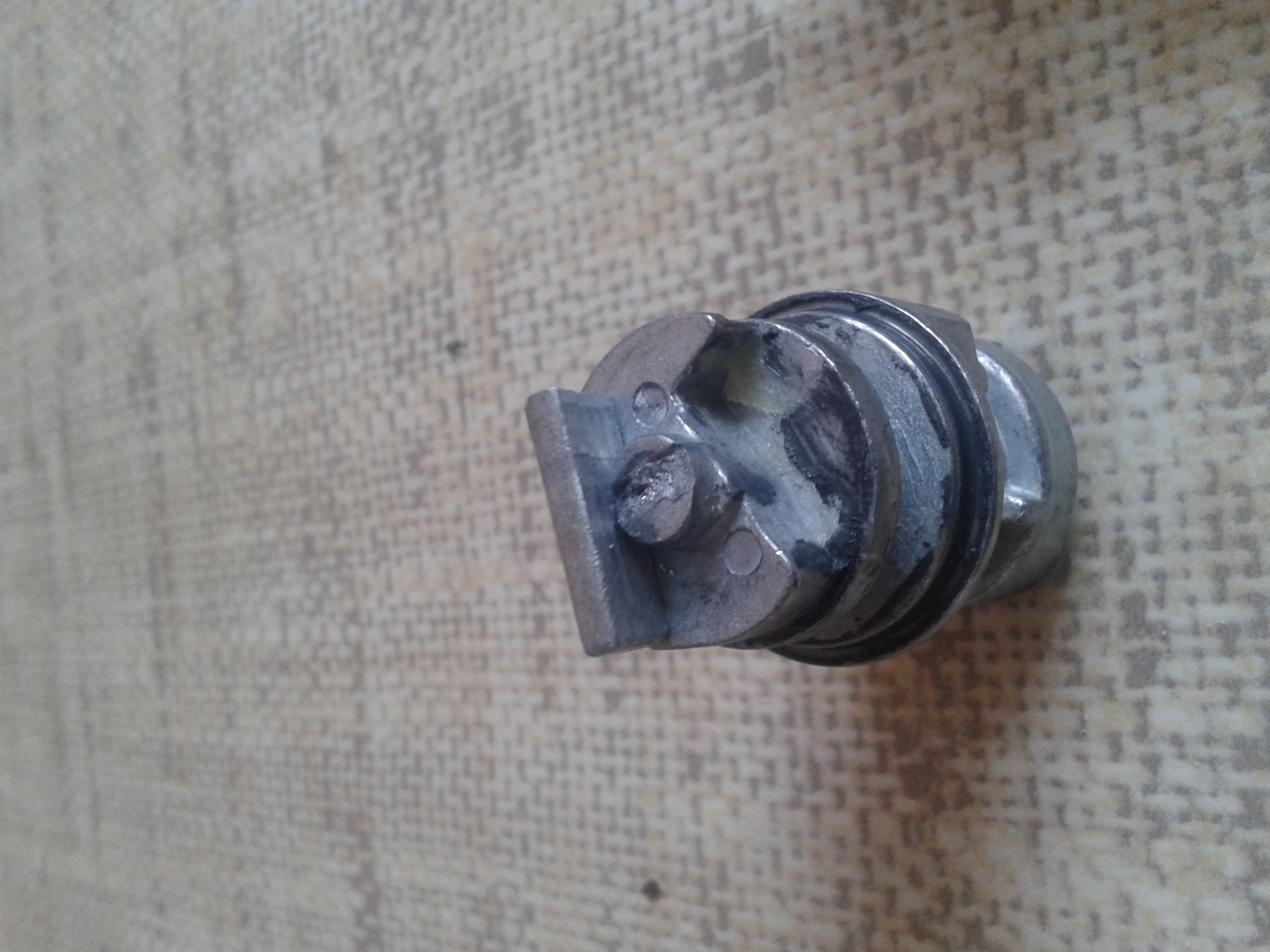

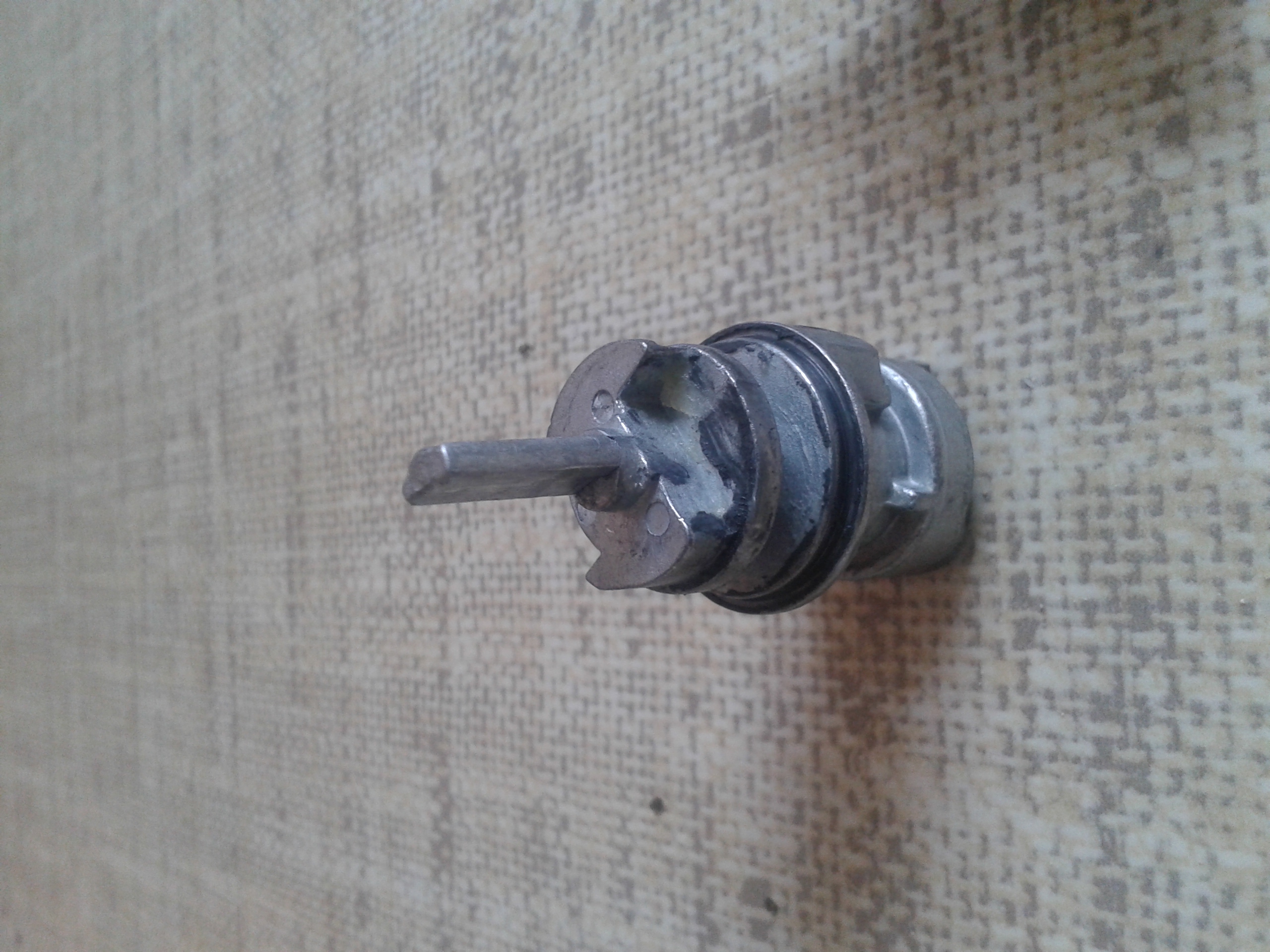

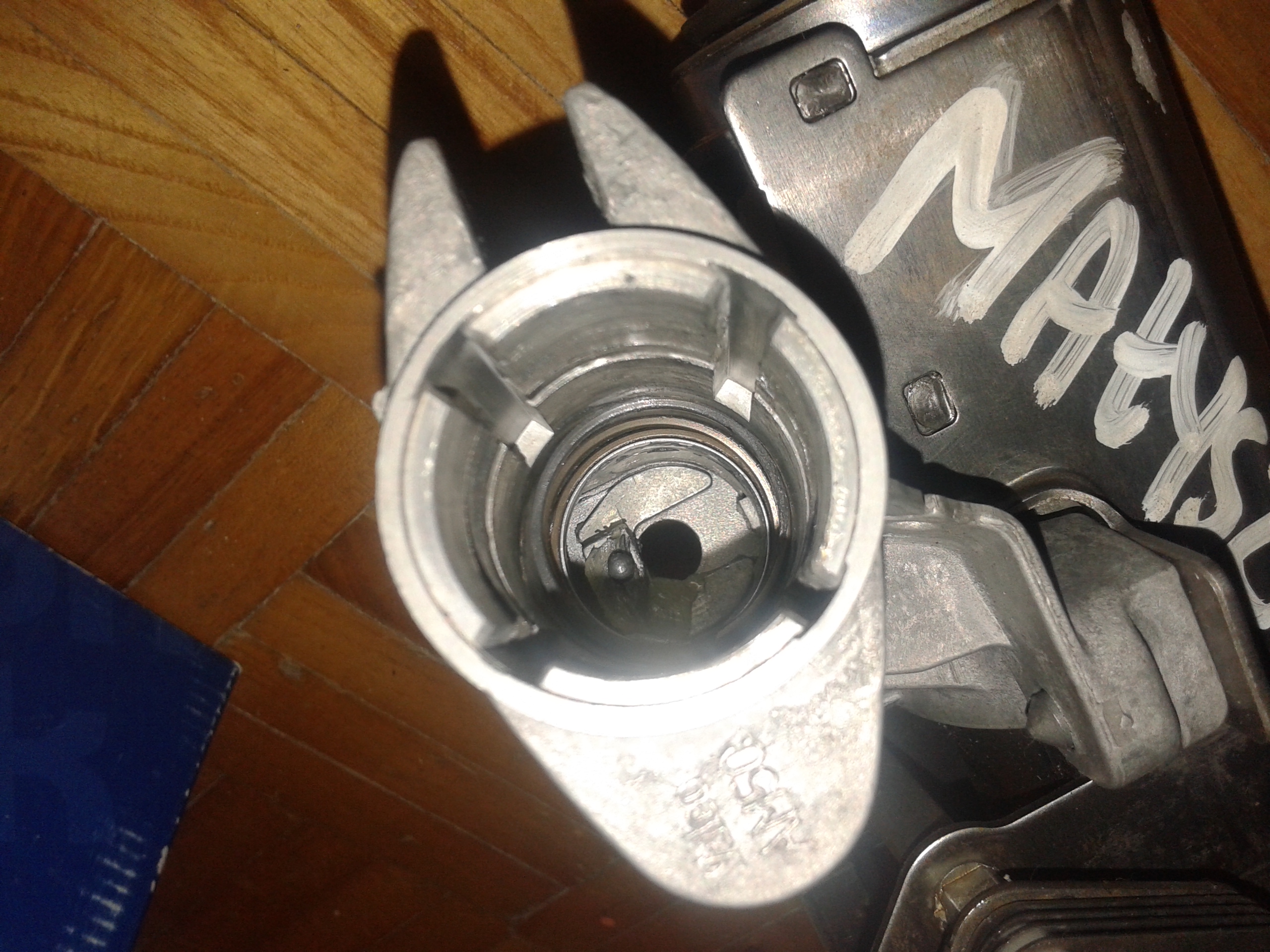

    Witam, zatrzymałem sie na wymianie bolca stacyjki tego co wchodzi w kostke. Pokaże o co chodzi:
    tutaj bolec stary, zwróćcie uwage na kształt

    tutaj nowy bolec na swap, ksztalt ma odlany od połowy

    Teraz jest pytanko, czy ktos z Was rozbierał tą pokrywe, pod stacyjką
    Audi A3 8L 1.9 TDI 98 - Jak wymienić wyłamany bolec wkładki stacyjki?
    jeśli tak to czy da rade wymienić ten środek ??
    W starej stacyjce mam taki kształt:
    A w przeznaczonej na swap taki :
    Moze ktoś sie oriętuje, albo poradzi... Help !!

  • #7 14434460
    Zabarv
    Naprawione, wymieniony wyłamany bolec stacyjki, rozebrałem pokrywe i wymieniłem środek na nowy, sprawa okazała sie dosyć prosta i z 400 zl w kieszeni.
