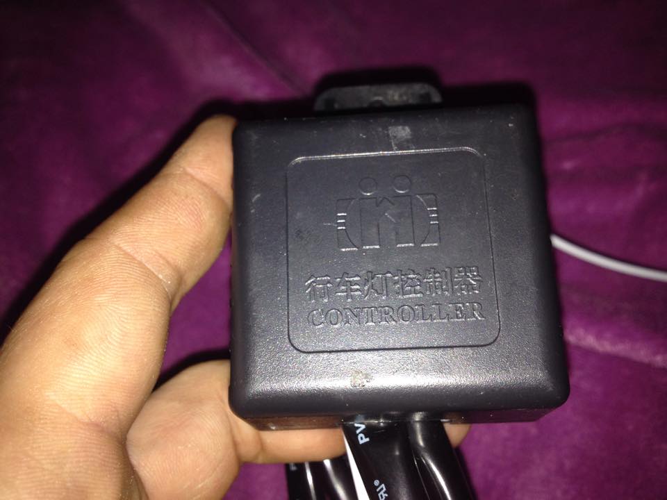

    Witam!
    Zakupiłem na allegro swiatła dzienne . Dostałem je i jest z nimi oddzielny automat . Sprzedający nie potrafi mi opisać wszystkich kabli do czego one są . Może ktoś z Was miał taki i wie . Chodzi mi o to czy jest to automat taki który ma np. opcję coming home , doświetlanie zakrętów przy kierunku , a przedewszystkim że załącza się dopiero gdy ma napięcie z alternatora . Są tam dwie klemy , jeden biały kabel a także na każdą stronę jest żółty kabel po co ? Nie wiem czy nie jest tak , że klemy do akumulatora , biały do 12v po zapłonie a żółte do kierunków czy coś ? Chociaż z tego opisu z tyłu wynika , że żółty chyba trzeba dać na świtła , ale po co ?

    Po to, aby kontroler - zgodnie ze swoim przeznaczeniem - zgasił światła do jazdy dziennej w momencie włączenia świateł mijania.
    Wszystkie przewody podłącz tak jak na rysunku producenta.

    1)Automatic light function: When the engine of car start, the LED daytime running lights(DRL) will automatic to keep lighting mode.
    2)Automatic delay turn off the lights function: When the engine of car turn off, the DRL will delay put out for maybe 20 seconds.
    3)Synchronous steering function: In any state , left and right turn signal light, corresponding to the DRL with turn signal change. (One side fash, other side off.) The DRL will synchronous double flash if you open the car double flash.
    4)Dimming function: When the headlights turned on , the DRL will reduce light from 40% to 50%. When the headlights turned off , DRL is transferred to full brightness mode. to z orginalnej instrukcji

    To są ledy z funkcją kierunkowskazu o ile się nie myle, czerwony do plusa po zapłonie, czarny masa, żółte do plusa kierunkowskazów lewy i prawy po to że jak załączasz kierunkowskaz to ledy świecą na pomarańczowo, a białe do świateł pozycyjnych lub mijania.
    Jeśli oczywiście to są ledy z kierunkowskazami bo mi to tak wygląda podłączył bym to na próbe do akumulatora czerwony i czarny i zwarł bym do plusa żółty a potem biały wtedy pewność że ledy mają kierunkowskaz lub nie.

    Podlaczylem klemy i jak bialy do plus to od razu gasnal jak zabiore to zapala sie . Z zoltym jest tak ze jak dam plus to slychac w przekazniku cykniecie i gasnie na chwile po tym jak zabiore plusa . To co jak kierunek mryga to on gasnie ? Chyba bezsens co ?

    Bezsens racja, czyli to są bez kierunkowskazu poprostu są ledy które mają funkcje kierunkowskazu i jak zwierasz żółty do plusa to led w czasie załączania kierunku świeci na pomarańcz taki poprostu dodatkowy bajer ale jednak ty nie masz tego, czyli biały wyłącza ledy także czerwony do plusa po zapłonie, czarny masa a biały do plusa świateł pozycyjnych lub mijania żółte nie podłączaj.

    W/g opisu to podanie 12V na biały przewód tylko przyciemnia, a nie wyłącza DRL'e co jest niezgodne z naszym kodeksem drogowym, żółte przewody są do kierunkowskazów - kiedy świeci się kierunkowskaz DRL po tej stronie jest wygaszany - miga na przemian z kierunkowskazem (też niezgodne z kodeksem, choć fabrycznie stosowane np. w nowszych modelach Audi).
    DRL powinny gasnąć po włączeniu świateł pozycyjnych, a nie mijania (zwłaszcza, że w niektórych autach światła mijania gasną po przełączeniu na drogowe).
