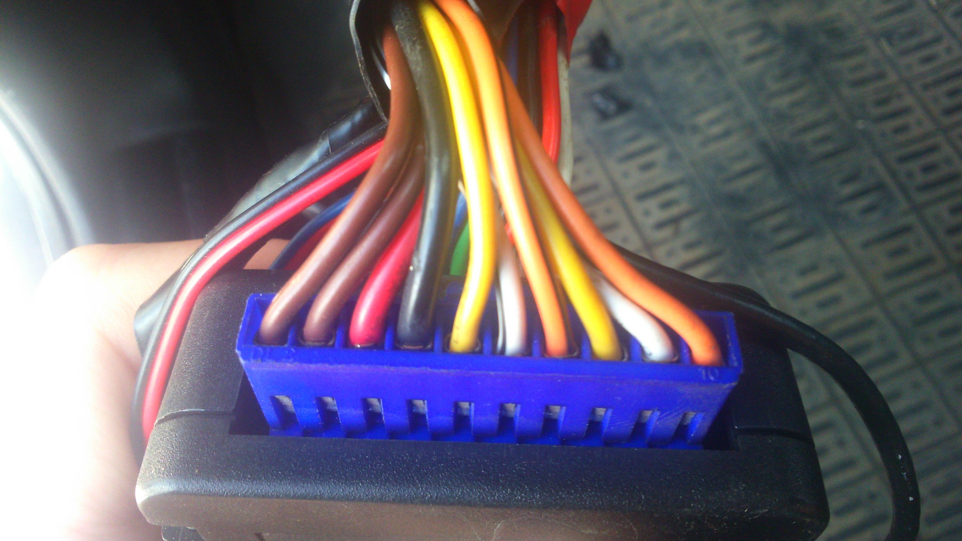

  • #11 14417037
    Vister1996
    Poziom 8  
    VW Golf 3 - Centralny zamek przestał działać po montażu LED w bagażniku
    Tak wygląda moja tablica nie widzę żadnego sterownika albo poprostu niewiem gdzie już szukać zielony w tym jestem a w tablicy nie mam nic ze skrótem sr 8c a bezpiecznik odpowiadający za to jest przedostatni koloru niebieskiego patrzyłem na kabelki wygląda tam na wszystko podłączone do tej wtyczki :(
    To powinno wyglądać mniej więcej tak?https://www.google.pl/search?q=sterownik+centralnego+zamka&tbm=isch&tbo=u&source=univ&sa=X&ei=UUbXVMedAqj7ywPz5oGoBQ&ved=0CCkQsAQ&biw=1024&bih=635&gws_rd=cr#tbm=isch&q=sterownik+centralnego+zamka+golf+3&imgrc=vh3oX1wRmR-STM%253A%3BGVGmP3hzXWObfM%3Bhttp%253A%252F%252Fwww.samnaprawiam.com%252Fsites%252Fdefault%252Ffiles%252Fimages%252F02_0_32.jpg%3Bhttp%253A%252F%252Fforum.samnaprawiam.com%252Felektryka-montaz-sterownika-centralnego-zamka-ford-escort-vt461.htm%3B350%3B466
  • #12 14417092
    coperfild
    Poziom 35  
    Mniej więcej , musisz szukać , posłuchaj jak naciśniesz pilota powinien klikać przekaźnik.

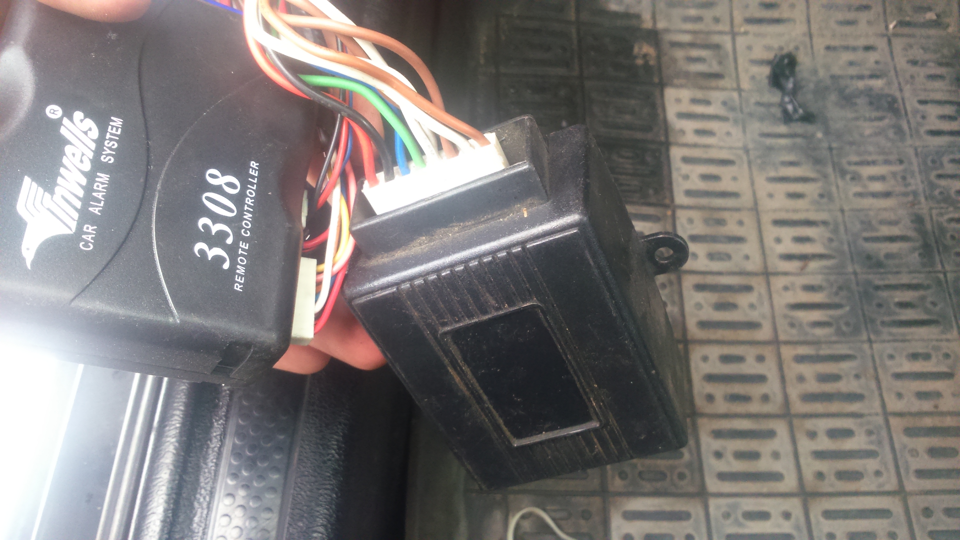

  • #14 14417161
    coperfild
    Poziom 35  
    Sprawdź na tej drugiej od centralnego czy masz + na czerwonym i masę na czarnym i przy zamykaniu otwieraniu z pilota na białym i brązowym impuls masy.

  • #16 14417251
    coperfild
    Poziom 35  
    Na tej małej centralce na przewodach.
  • #18 14417340
    coperfild
    Poziom 35  
    No ja wiem że są , ale to ty weź żarówkę i sprawdź jak pisałem na tej centralce z jedną wtyczką .

  • #20 14417413
    coperfild
    Poziom 35  
    Tak na oko nic nie sprawdzisz , możesz podać przewodem masę na biały , potem na brązowy zobaczysz czy ruszą siłowniki .

  • #22 14417476
    coperfild
    Poziom 35  
    Nie weź kawałek przewodu jeden koniec do masy nadwozie drugim dotykaj przy wtyczce biały , brązowy.
