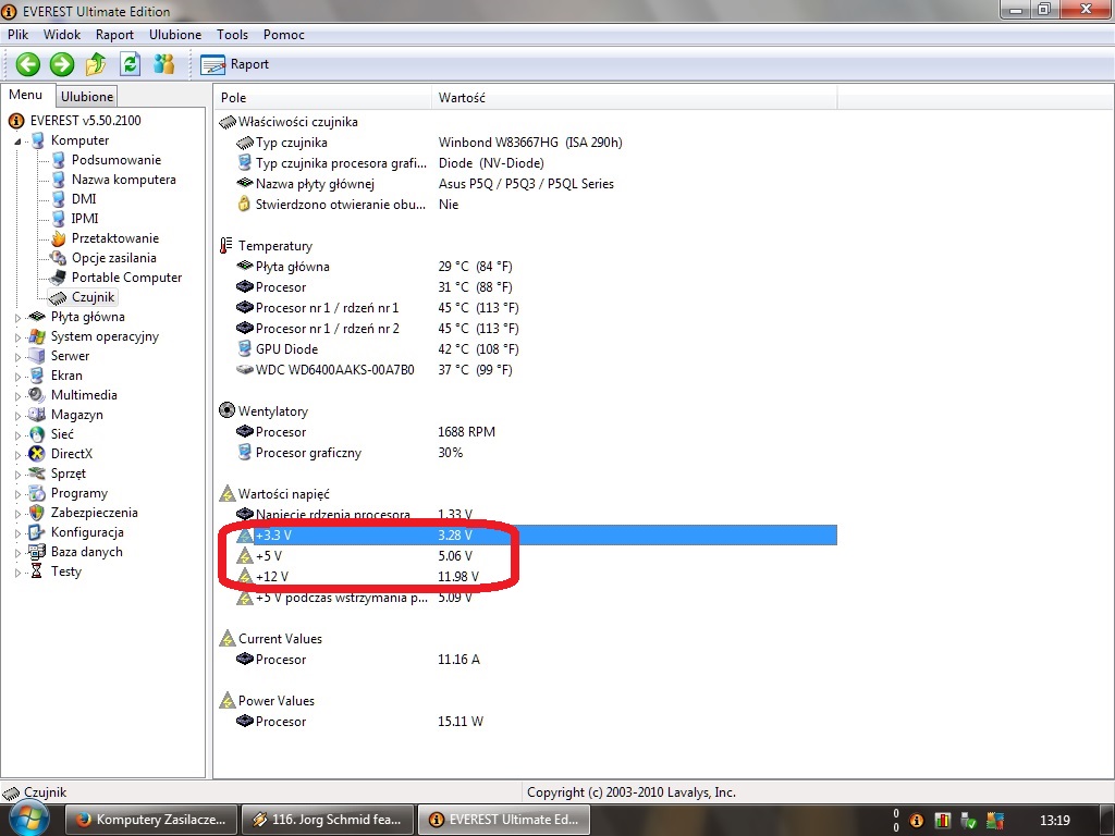

    Opiszę tutaj pomiar napięć trzech linii zasilacza komputerowego PC atx.
    Będą to linie +3.3V ; +5.0V oraz +12.0V.
    Pierwsze trzy pomiary będą programowe w systemie windows 7 , tzn:
    - za pomocą programu - HW monitor wersja 1.26.0
    - za pomocą programu - Everest Ultimate wersja 5.50.2100

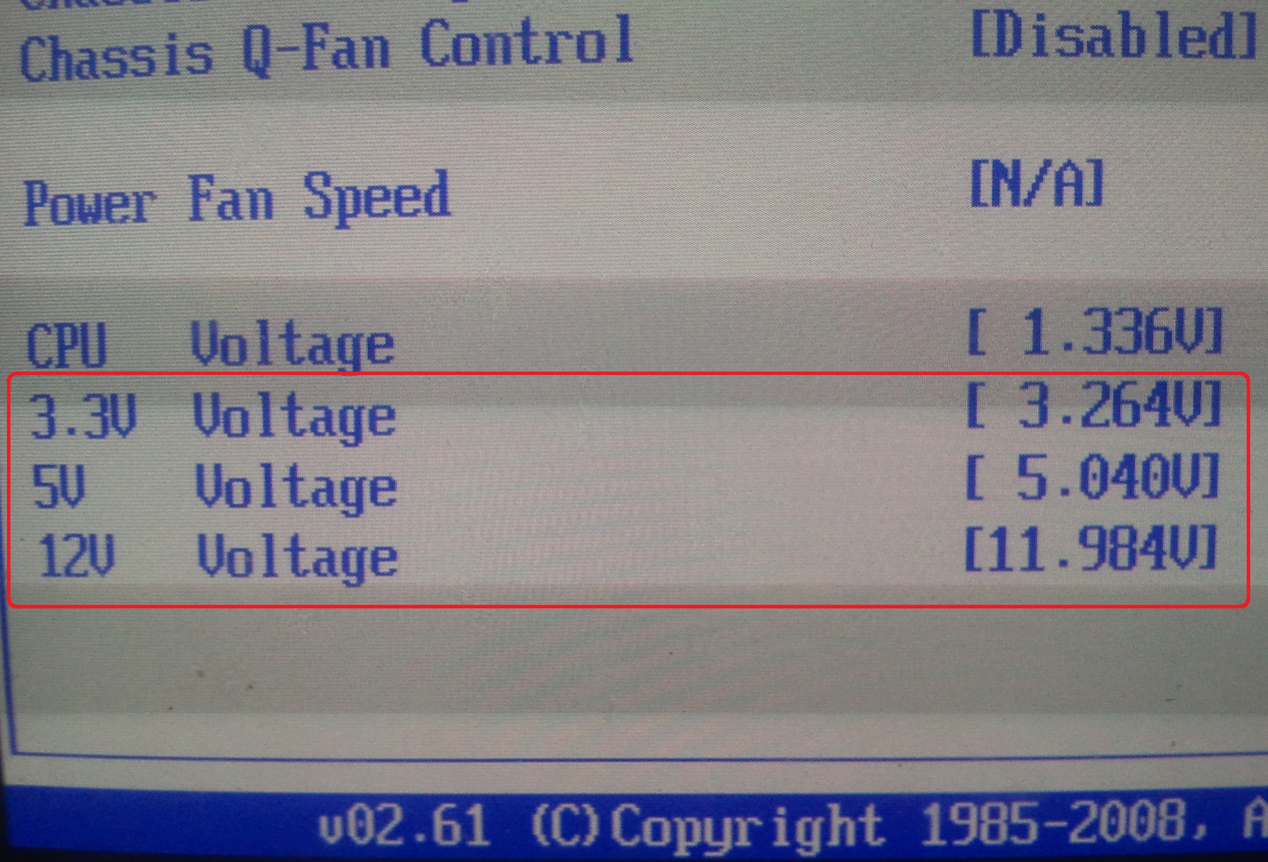

    - za pomocą Biosu - płyta główna Asus , model P5Q Pro - socket 775
    Czwarty pomiar za pomocą :
    - MIERNIKA.
    Temat ma na celu ukazania, tutaj akurat w moim przypadku - o ile mylą się programowe czytniki napięć.
    Bardzo często sporo oszukują więc bardzo prawdopodobne, że także i u większości z was będą podobne przekłamania.
    Niżej wrzucę fotki zrobione przeze mnie, które w sposób przejrzysty opiszą cały temat na podstawie mojego komputera.

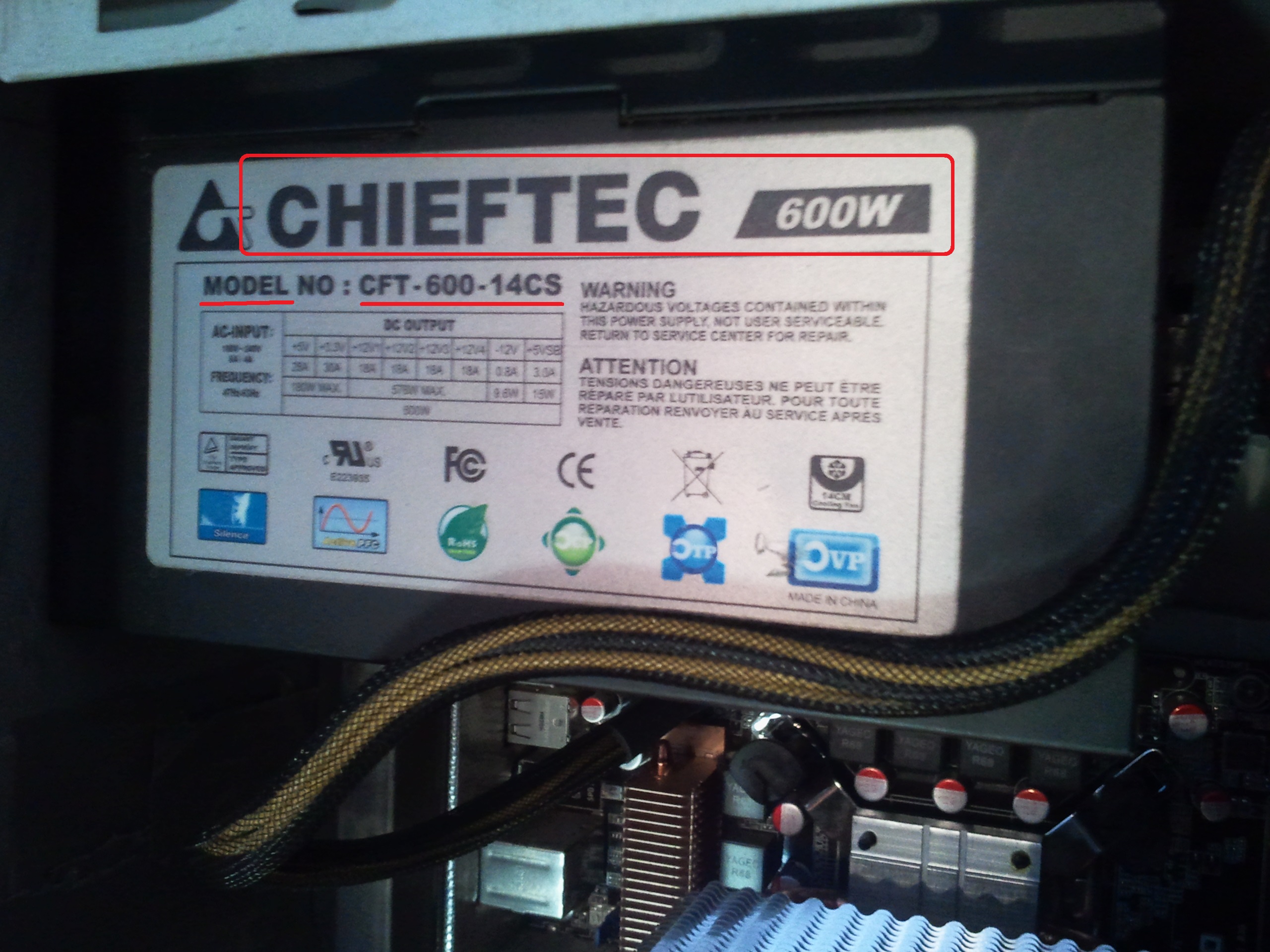

    MODEL ZASILACZA :
    Poradnik, opis - różnica napięć zasilacza w programie a na mierniku.
    Everest

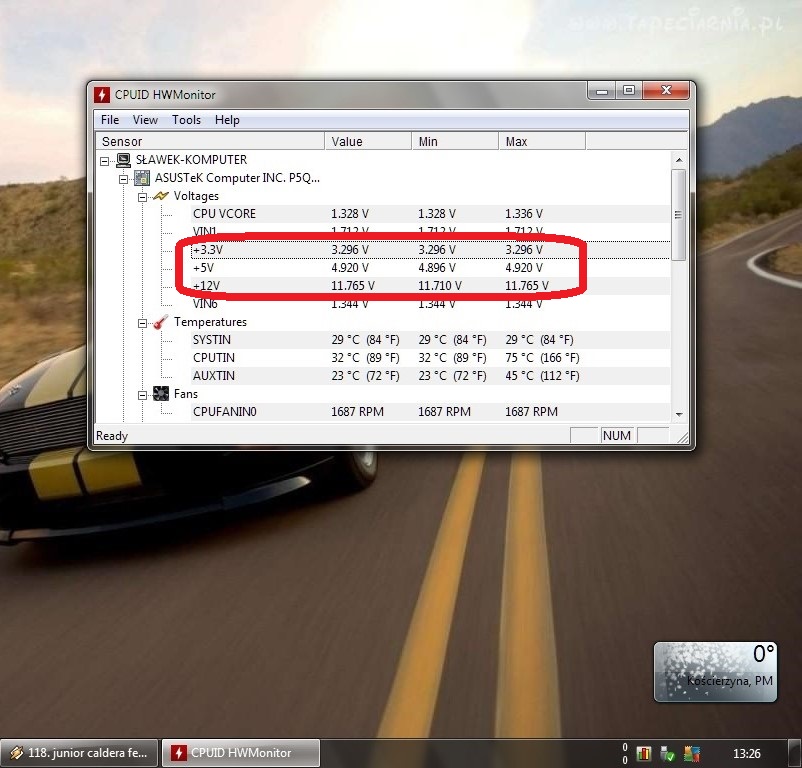

    HW Monitor
    BIOS

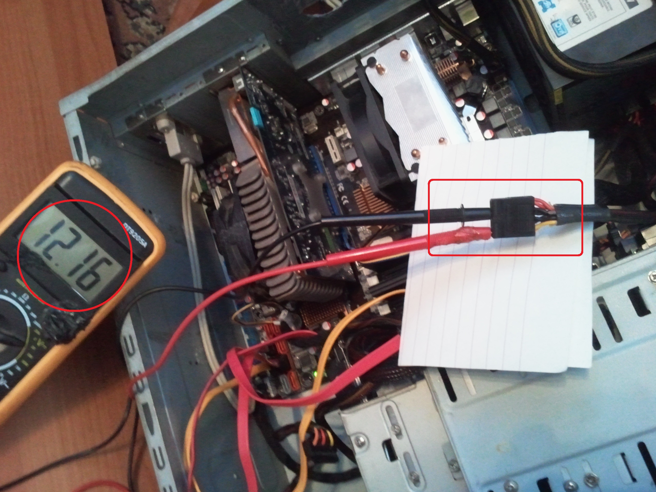

    LINIA 12V
    Linię 12V sprawdzamy poprzez włożenie czerwonej wtyczki miernika do żółtego przewodu we wtyczce typu molex-4 pinowa.
    Czarna wtyczka ląduje w czarnym przewodzie - w molexie są 2 sztuki czarnych przewodów ale nie ma to znaczenia do którego wetkniemy wtyczkę.

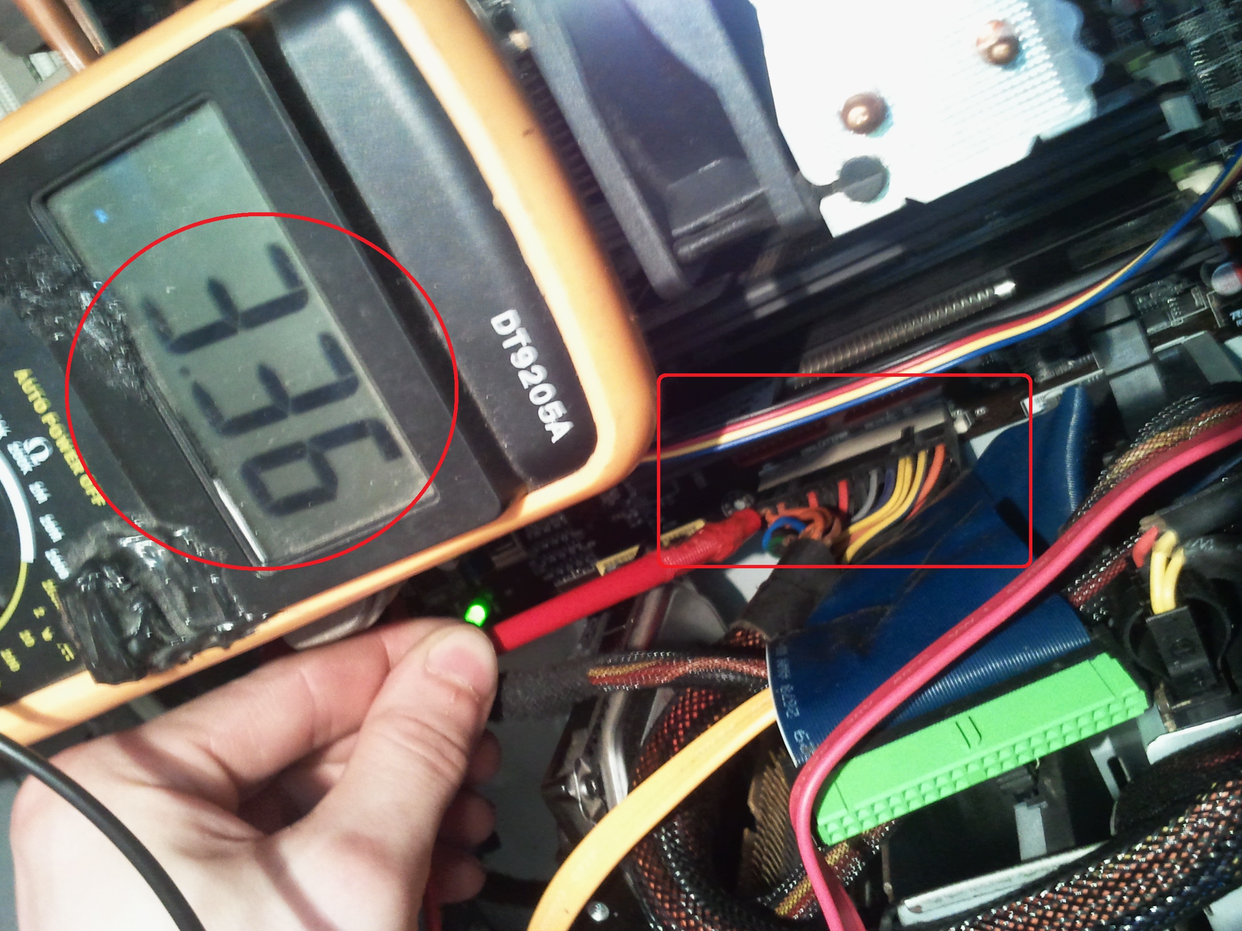

    LINIA 3.3V
    Linię 3.3V sprawdzamy tak: czarny wtyk do np czarnego przewodu w molexie 4-pinowym, a wtyk czerwony miernika do przewodu widocznego na poniższym zdjęciu:
    UWAGA - BĄDŹMY BARDZO OSTROŻNI ABY NIE ZROBIĆ JAKIEGOŚ ZWARCIA !!
    Pomiarów dokonujemy na włączonym komputerze.

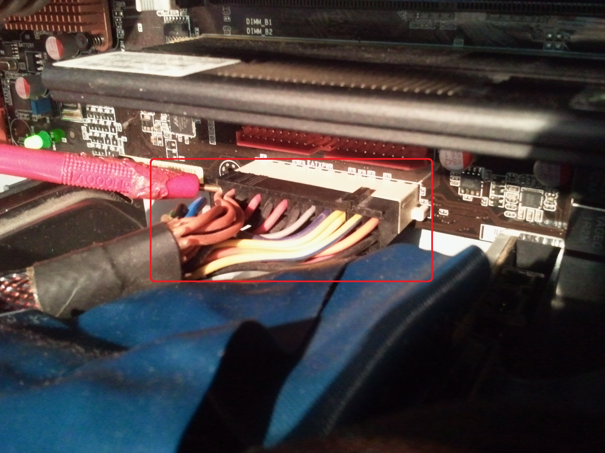

    Na żółto zaznaczyłem pin do którego przykładamy czerwony wtyk miernika.
    Czarny prostokąt to zatrzask - pokazałem aby nie pomylić strony złącza ponieważ jest tam sporo przewodów. Jest to główna wtyczka-złącze 20 lub 24 pinowe ATX znajdujące się na płycie głównej.
    Jak widać, napięcia różnią się. Może nie jakoś znacznie ale jednak.
    W niektórych przypadkach przekłamanie może być większe więc warto sprawdzić napięcia miernikiem. Złe napięcia powodują złą pracę komputera lub nieraz nawet mogą uszkodzić jakiś jego podzespół!
    Żeby Twoje wyniki były wiarygodne musiałyby być robione pod jednakowym obciążeniem, każdy z tych programów w różny sposób obciąża procesor, nawet włączenie muzyki (co widać na pasku) wpływa na obciążenie procesora, karty dźwiękowej itd, w następstwie czego napięcia zasilacza mogą się różnić. Napięcia pokazywane w biosie gdy procesor jest praktycznie nie obciążony, też będą inne. Poza tym, Twój "miernik" do laboratoryjnych to nie należy i pewnie koło takiego miernika nawet nie leżał.

    Na przykład przy linii +12 u mnie różnica wyniosła praktycznie 0.2 Volta! - a to już sporo i na pewno nie żaden przypadek i obciążenie było caly czas takie samo - potwierdziły to skoki jedynie w zakresie 12.15V - 12.16V - przyglądałem sie kilka minut wyświetlaczowi.

    W mierniku jak już, to będą minimalne odchyłki a w programach są nieraz spore
    Nie masz racji. Weź 4 mierniki, podłącz równocześnie i będziesz miał 4 różne wyniki pomiarów, czasami mogą się różnić nawet o te 200mV jak u Ciebie.
    Tak naprawdę te 200mV też nie zawsze ma znaczenie, bowiem nie chodzi o wartość napięcia, a o jego stabilność.
    Standard ATX określa tolerancję wartości napięć na 5%, a to oznacza że przykładowo dla linii 12V prawidłowe napięcie mieści się w przedziale 11.4 - 12.6V, a więc wszystkie wartości które zmierzyłeś są jak najbardziej poprawne.
    I dalej - Twój miernik DT9205A według różnych instrukcji ma dokładność 0.8-1%, a więc już na dzień dobry na zakresie 20V wskazanie może być obarczone błędem właśnie 200mV, a więc wszystkie wykonane przez Ciebie pomiary mieszczą się w granicach błędu pomiarowego miernika.
