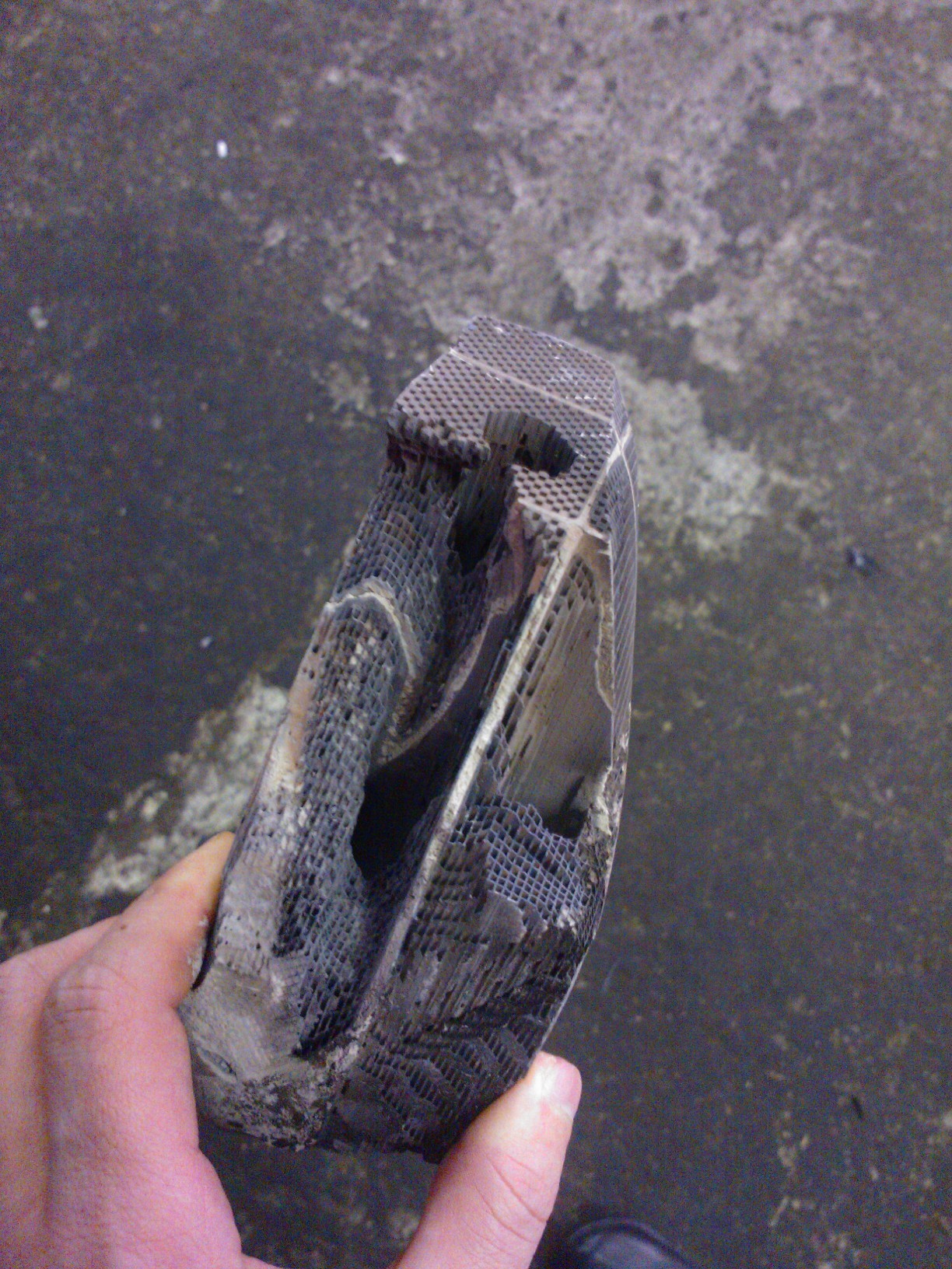

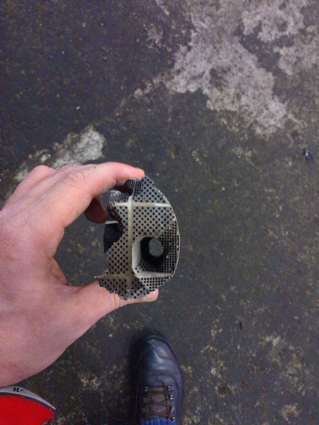

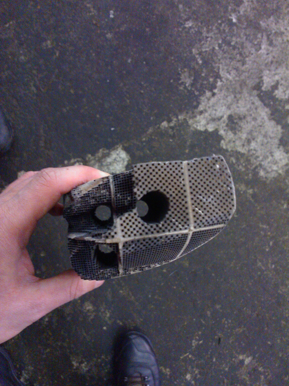

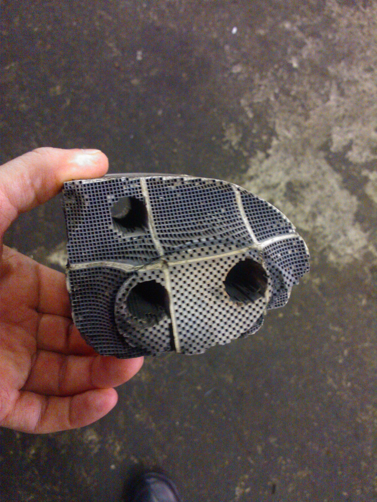

    Byłem teraz u mechanika na diagnostyce, diagnosta mówi że DPF wypalał się 3 km wcześniej !
    Wjechalismy na podnośnik, wywiercił dziurę w DPF i okazało się że w obudowie jest potrzaskany dpf jak również katalizator, poruszał drucikiem i widziałem na oczy ruszające się kawalki ceramiki.
    Ma mi to wszystko wyczyścić, oraz powyłanczać w sterowniku.
    Wspomniał tylko że może być problem, ponieważ poprzedni Magicy mogli pomieszać w oprogramowaniu.

    ertivo
    Dzisiaj odebralem samochód od mechanika samochód nie kopci,
    Mechanik usunoł DPF po wcześniejszej ingerencji pro mechanika,
    Zdjęcia są dyrastyczne:
    VW Passat 2.0 TDI CR z DPF - po wymianie wtrysków kopci na czarno, biało, siwo VW Passat 2.0 TDI CR z DPF - po wymianie wtrysków kopci na czarno, biało, siwo VW Passat 2.0 TDI CR z DPF - po wymianie wtrysków kopci na czarno, biało, siwo VW Passat 2.0 TDI CR z DPF - po wymianie wtrysków kopci na czarno, biało, siwo
  • #25 14428322
    domex32
    Oj tam drastyczne, ktoś wiertarkę testował, ale to jest to co pisałem wcześniej :)
