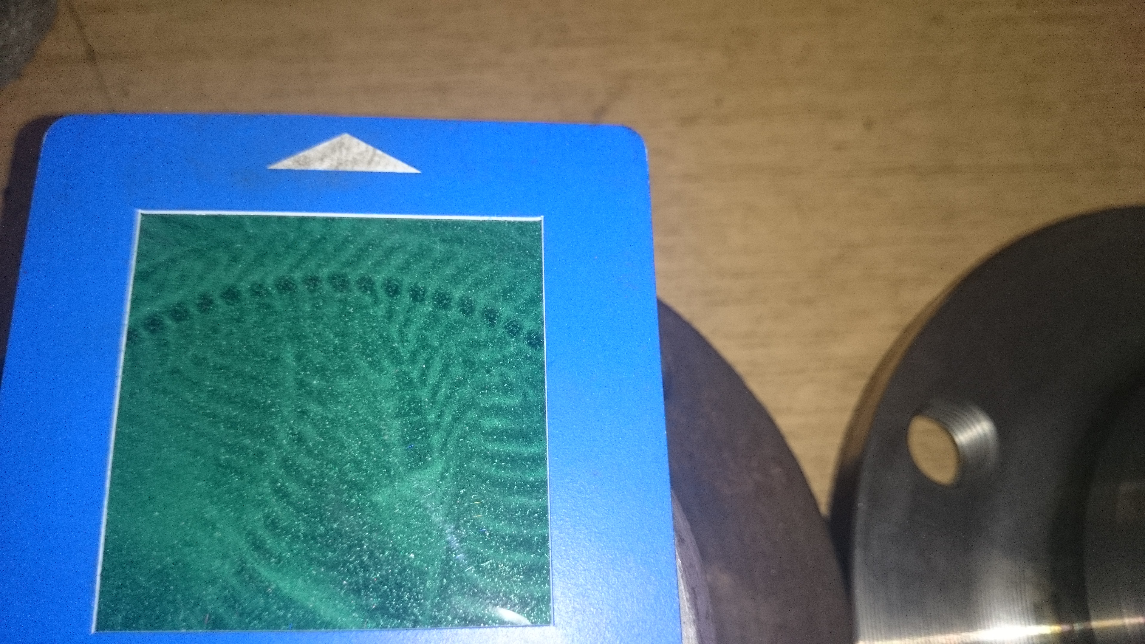

  • #14 14452869
    domex32
    Tester łożysk.
    Golf V - Czujnik G85, brak wspomagania, błędy ABS i czujnika G46 Golf V - Czujnik G85, brak wspomagania, błędy ABS i czujnika G46 Golf V - Czujnik G85, brak wspomagania, błędy ABS i czujnika G46 Golf V - Czujnik G85, brak wspomagania, błędy ABS i czujnika G46
    Czasem może być na pierścieniach magnetycznych trochę rdzy czy opiłków, może powodować błędny odczyt.
  • #15 14452889
    spinacz
    Nawet nie wiedziałem że jest takie coś, gdzie to można kupić. Rozumie ze na pierwszym foto mało wyraźne czarniejsze pola oznaczają wykończona bieżnie a na drugim bardzo wyraźne ciemniejsze ślady to nowa prawna bieżnia ? I rozumiem że tak samo test systemu ABS nie chce się zakończyć z powodu błędnych odczytów prędkości ?
  • #16 14452947
    domex32
    Dobrze rozumiesz, mi się udało to załatwić na szkoleniu parę lat temu, nie wiem gdzie można taki tester kupić.
  • #17 14453002
    spinacz
    Ok to jutro szukam gdzie ją kupić, i będę dalej walczył. Dzięki za podpowiedz że coś takiego istnieje.

  • #20 14480169
    spinacz
    Łożyska wymienione oba, faktycznie popuchnięte bieżnie magnetyczne. Test ABS przeszedł pomyślnie kontrolki pogasły, zero błędów. Po adaptacji skrajnych położeń kierownicy wspomaganie wróciło.
    Dziękuję za pomoc temat zamykam.
