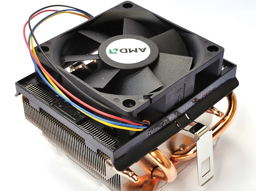

    Witam. Posiadam procesor AMD Athlon 64 X2 4200+ z zamontowanym boxowym chłodzeniem. Średnia temperatura to 50-55 stopni a w stresie dochodzi do 71 stopni na 2 rdzeniu. Procesor nie był podkręcany i chciałbym się dowiedzieć, czy to wina procesora czy chłodzenia, bo mój brat ma ten sam procesor tylko 3600 zamiast 4200, a ma na nim ok 25-30 stopni.

    zastosuj duży radiator wzbogacony o miedź + nowa pasta , sprawdź czy radiator styka się z procesorem
    a to że AMD to grzałki to wiadomo nie od dzisiaj

    Możesz zakupić oryginalne chłodzenie AMD, jakie było dołączane do mocniejszych wersji:
    Athlon 64 X2 4200+ - wysokie temperatury, boxowe chłodzenie, brak OC
    Często są w bardzo niskich cenach, a przy twoim procesorze będą wystarczająco wydajne i ciche.
    Nic nie stoi naturalnie na przeszkodzie, by zakupić jakieś bardziej wydajne chłodzenie niefabryczne - oczywiście poza ceną :)
    Niezależnie od wymiany chłodzenia - czyszczenie komputera oraz układu chłodzenia z kurzu oraz wymiana pasty termoprzewodzącej na porządną powinna przynieść wymierny rezultat. A powinieneś o to zadbać, bo w zależności od wersji dopuszczalna temperatura wynosiła 55°C - 72°C.

    Cóż, w przypadku tego procesora powyższe chłodzenie to nieco przerost formy nad treścią, bo pewnie można byłoby go puścić pasywnie ;). Wspomniane przeze mnie chłodzenie dostaniesz za ok. 25-35 zł.
    Tym niemniej, jeśli cena nie stanowi dla ciebie problemu, to tak - będzie odpowiednie.
