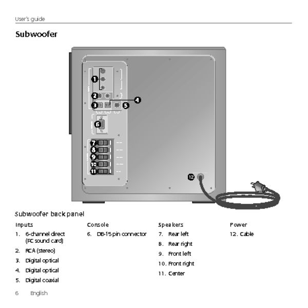

    Mam zamiar kupić głośniki z906 od firmy logitech. Urządzenia posiada takie wejścia
    Zapytanie dotyczące wejść audio
    I tutaj pytanie. Którymi złączami uzyskam 5.1?
    Czy 5.1 działa z cyfrowym wejściem optycznym? Czy działa z RCA?
    Z góry dziękuję za odpowiedź.

    Dźwięk 5.1 uzyskasz zarówno po podłączeniu do któregokolwiek złącza wejściowego wyłączając RCA. załączam stronę z opisami z instrukcji obsługi. Zapytanie dotyczące wejść audio
    I na jednym porcie i na drugim (SPDiF i Coaxial - porty 3, 4, 5).

    Dziękuję bardzo za odpowiedz. Napisałem RCA, a chodziło mi właśnie o Coaxial.
