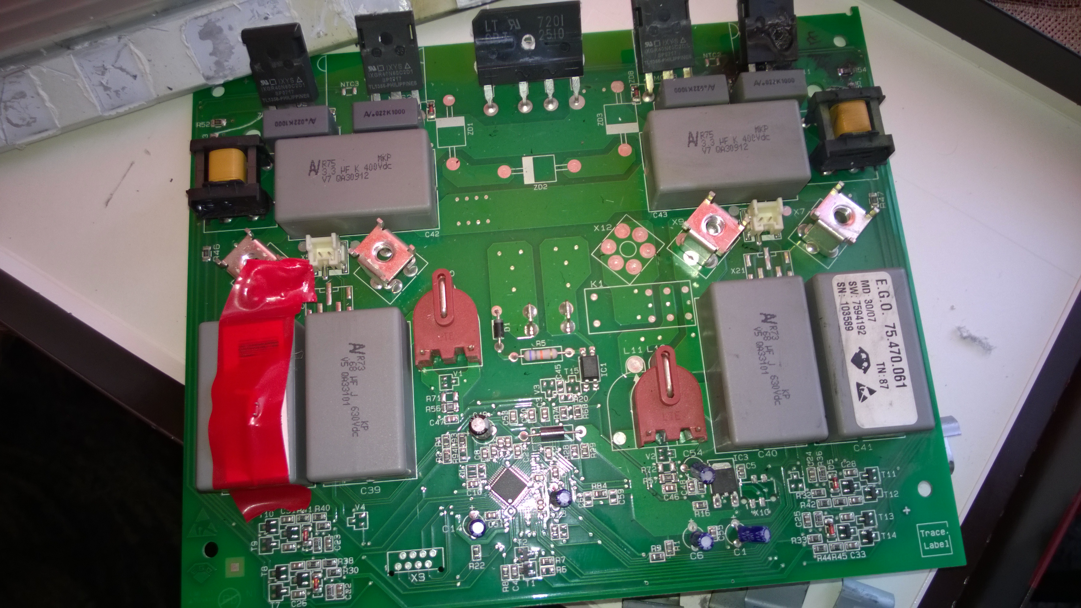

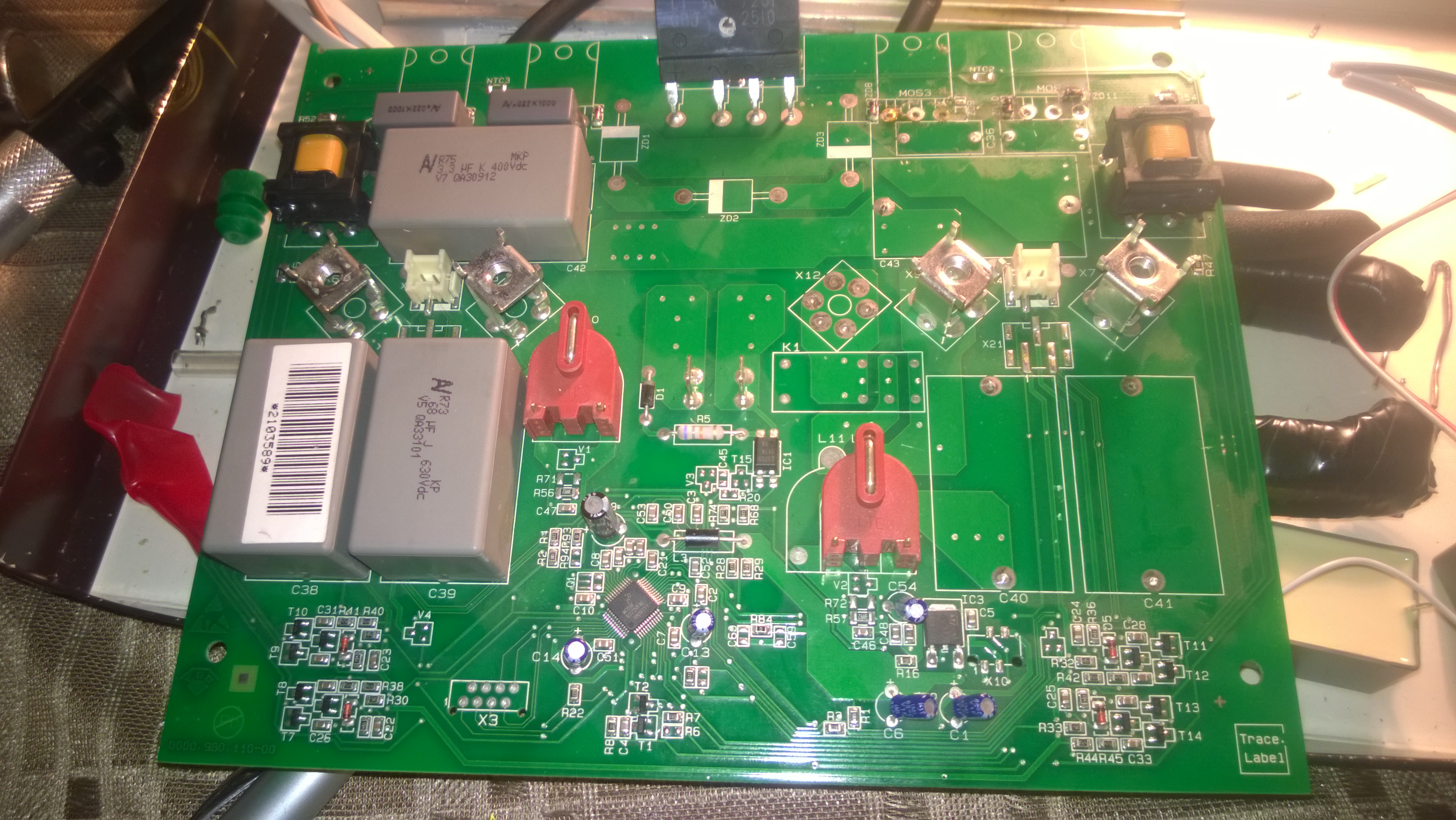

    Witam Panowie i Panie.

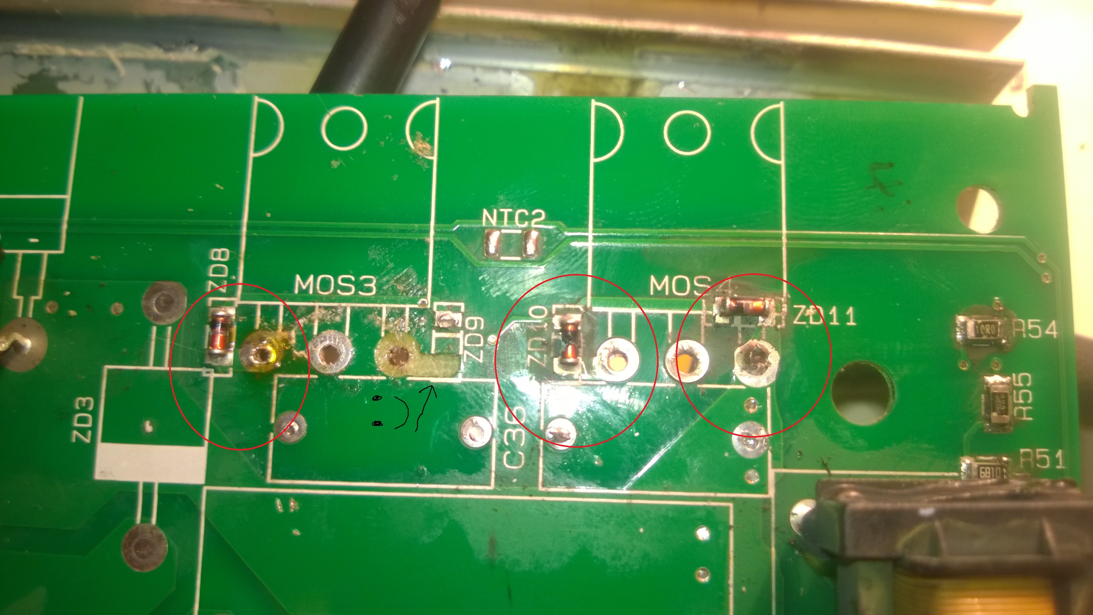

    Trafiła mi się do naprawy płyta indukcyjna Kenmore z uszkodzonymi czterema tranzystorami. Dwa założyłem używane a dwa prawdopodobnie Chińskie pisanki bo już napisy z nich schodzą.
    Prócz tranzystorów uszkodziło diody zabezpieczające bramki tranzystorów.
    Mam problem z ich identyfikacją.
    Poszukałem po googlach i wychodzi że są to diody na 15V.
    Czy ktoś mógłby to potwierdzić ?
    Poniżej zdjęcia oraz podaje link do tematu gdzie w płycie są identyczne moduły.
    https://www.elektroda.pl/rtvforum/topic2944227.html
    Prawidłowo, tam występują zenerki 15V.

    !Yorgus!
    Ok. Dzięki wielkie !
