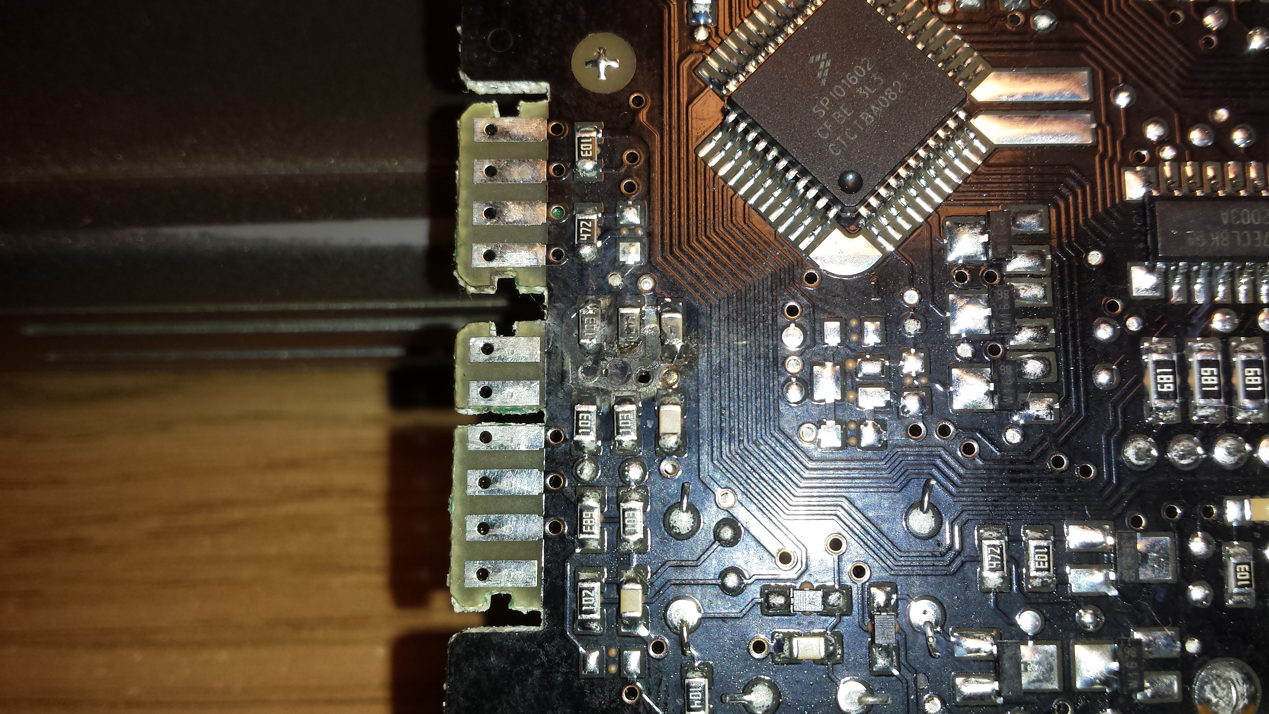

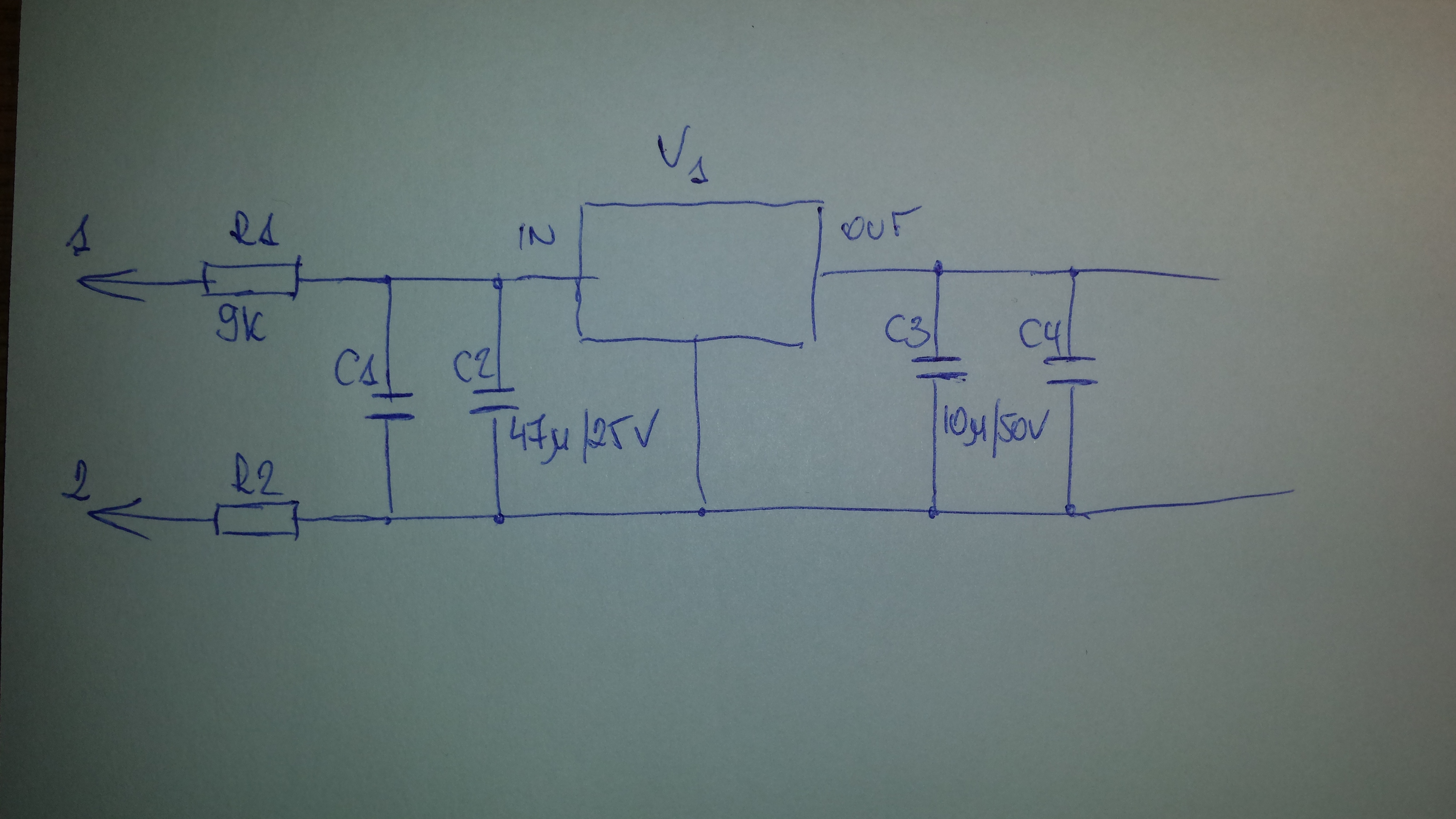

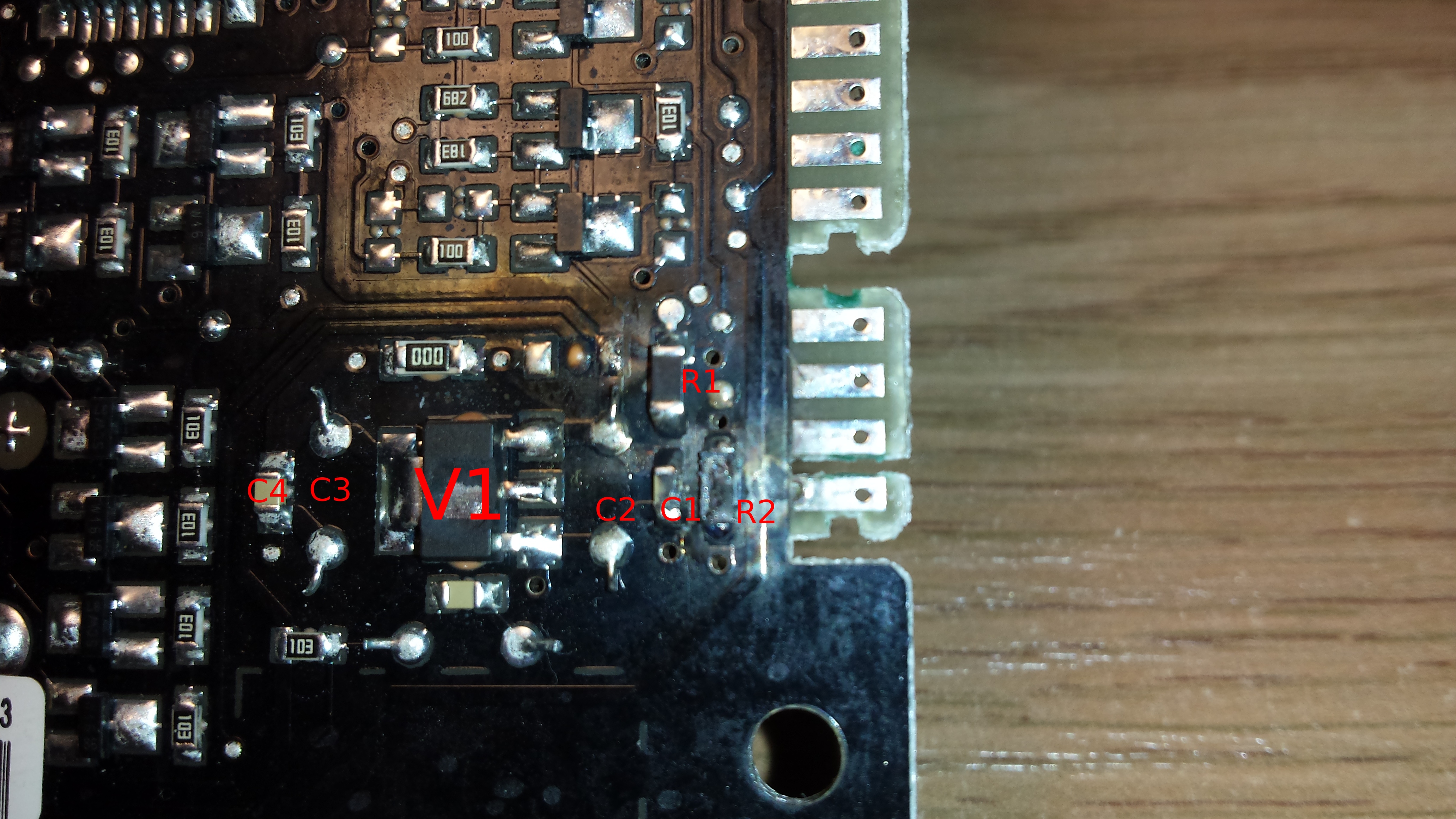

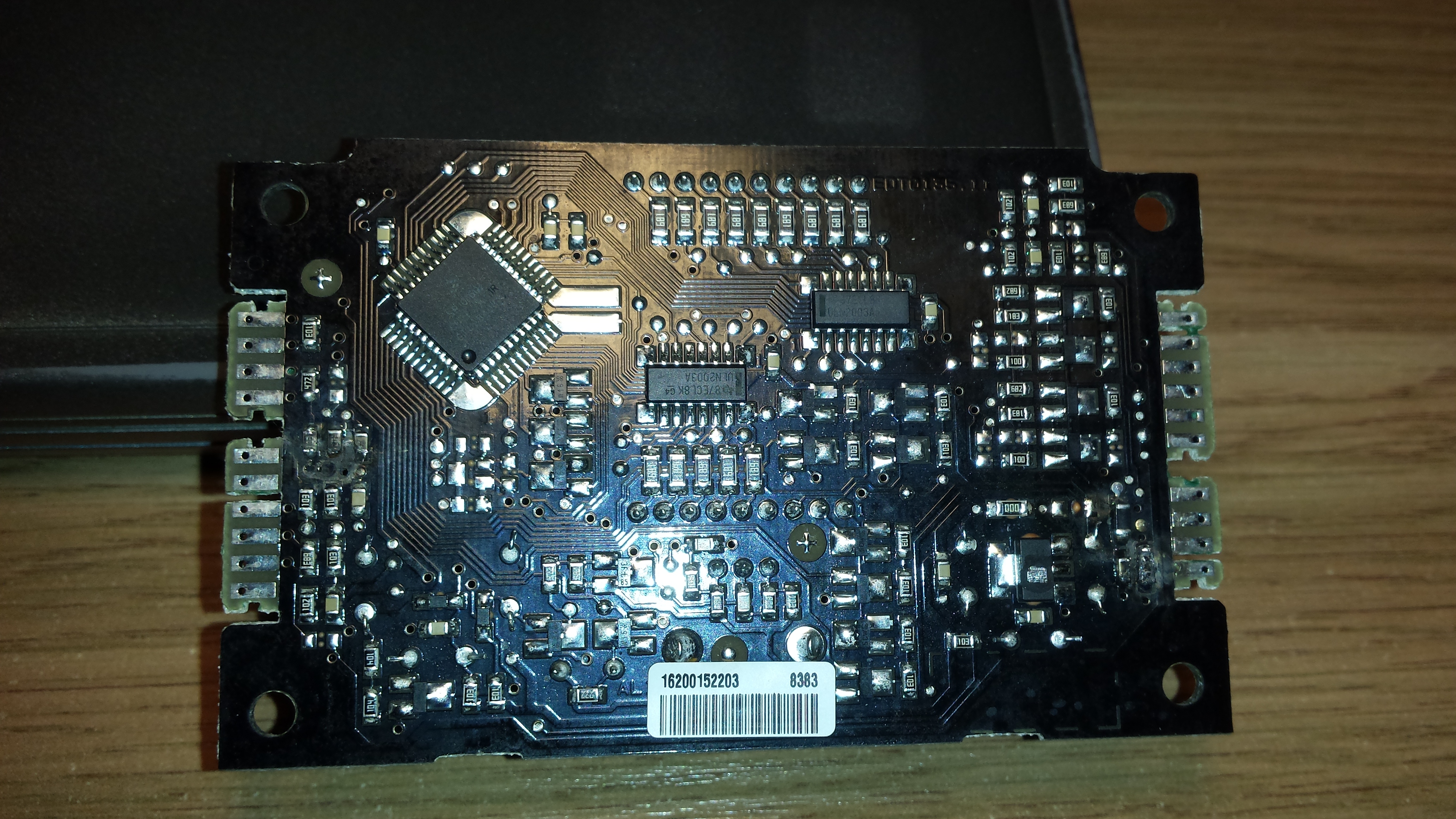

    Płytka z odstrzelonymi elementami, schematu nie znalazłem. Tutaj odstrzelone rezystory to chyba 10K a pojemność 100nF?
    R1= zmierzone 9K (9K1). Zakładam R1=R2
    C1=C4= 100nF
    V1 = LD1117S50
    Ariston CX65SF9 XU/HA - timer/sterowanie, identyfikacja elementówAriston CX65SF9 XU/HA - timer/sterowanie, identyfikacja elementów Ariston CX65SF9 XU/HA - timer/sterowanie, identyfikacja elementówAriston CX65SF9 XU/HA - timer/sterowanie, identyfikacja elementów
    Może ktoś potwierdzić?

    Wygląda OK :spoko:
