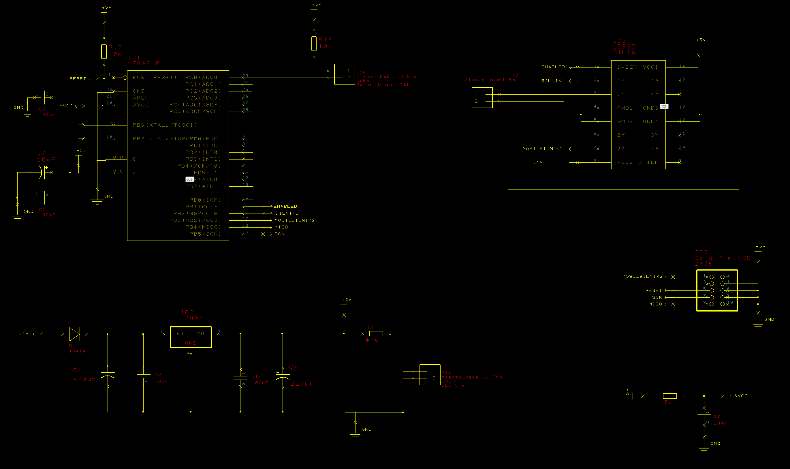

    Otóż napisałem program do regulacji poprzez PWM prędkością silnika jednak temat przerwałem i wróciłem do niego po kilku miesiącach i teraz siedze już drugi dzien na tym i nie mogę pojąć czemu program wcześniej działał a teraz nie chce.

    Dodam tylko że samo PWM działa.

  • #4 14428787
    spy89
    Program cały zamieściłem. Jest jak najprostszy, aby wykluczyć wszystko inne. Teraz dokładnie pod port enabled mam podpiętą LED, aby oglądać czy w ogóle działa.
    Oto schemat (uproszczony):[ATmega8, C]sterowanie PWM poprzez ADC

  • #5 14459887
    ReprezentantWschodu
    Na schemacie piny GND sterownika L293D, które widać że są połączone ze sobą, ale czy są one połączone z całością masy? Jeżeli tak, to jak dla mnie jest to dziwnie narysowane.
    Co do kodu ustaw jeden z pinów sterujących kierunkiem obrotów np. PB3(wg. ozn. "MOSI_SILNIK2") w stan wysoki i napisz czy działa.
  • #6 14459969
    zumek
    ReprezentantWschodu napisał:
    ... to jak dla mnie jest to dziwnie narysowane.
    Równie "dziwne", wygląda podłączenie potencjometru do złącza J10 .
  • #7 14462816
    lukastoja
    @spy89 Witam, czy temat jest jeszcze aktualny?
    @zumek Daje Ci dobrą podpowiedź, ten układ nie będzie działał, ponieważ napięcie z potencjometru nigdzie się nie dzieli.
    Być może kilka miesięcy temu miałeś podłączony osobno trzeci przewód do masy do trzeciej końcówki potencjometru.
    Po drugie ustawiasz napięcie odniesienia na ok 2.5V a dopuszczasz, by na porcie pojawiło się dwa razy więcej.

    spy89
    miałem troche spraw na głowie i też nie odwiedzałem forum. Oczywiście wina była potencjometru. Pochwale się że doszedłem do tego sam i teraz tutaj to widzę. Dziękuję mimo wszystko na dobre rady.
