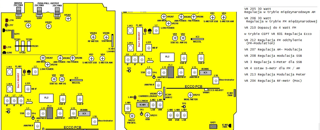

603mariusz napisał: Czyli do Echa jest VR 601 Regulacja Ecco
A do s-meter mocy (am,fm) jest VR 204 Regulacja RF-metr
Olek II napisał: Zgodnie z opisem. Nic nie wybuchnie, tak trudno ruszyć wkrętakiem o obserwować wskaźnik?
Zanim ruszysz jakikolwiek potencjometr ( i tę zasadę radzę sobie zapamiętać, bo to bardzo się potem przydaje) najpierw go sobie pomierz dokładnie miernikiem na ile jest ustawiony. Zapisz to sobie na czymś. Potem dopiero go reguluj. To ci zapewni możliwość powrócenia do nastawy pierwotnej w razie pomyłki potencjometru oraz możliwość obserwacji, czy w dobrym kierunku regulujesz.

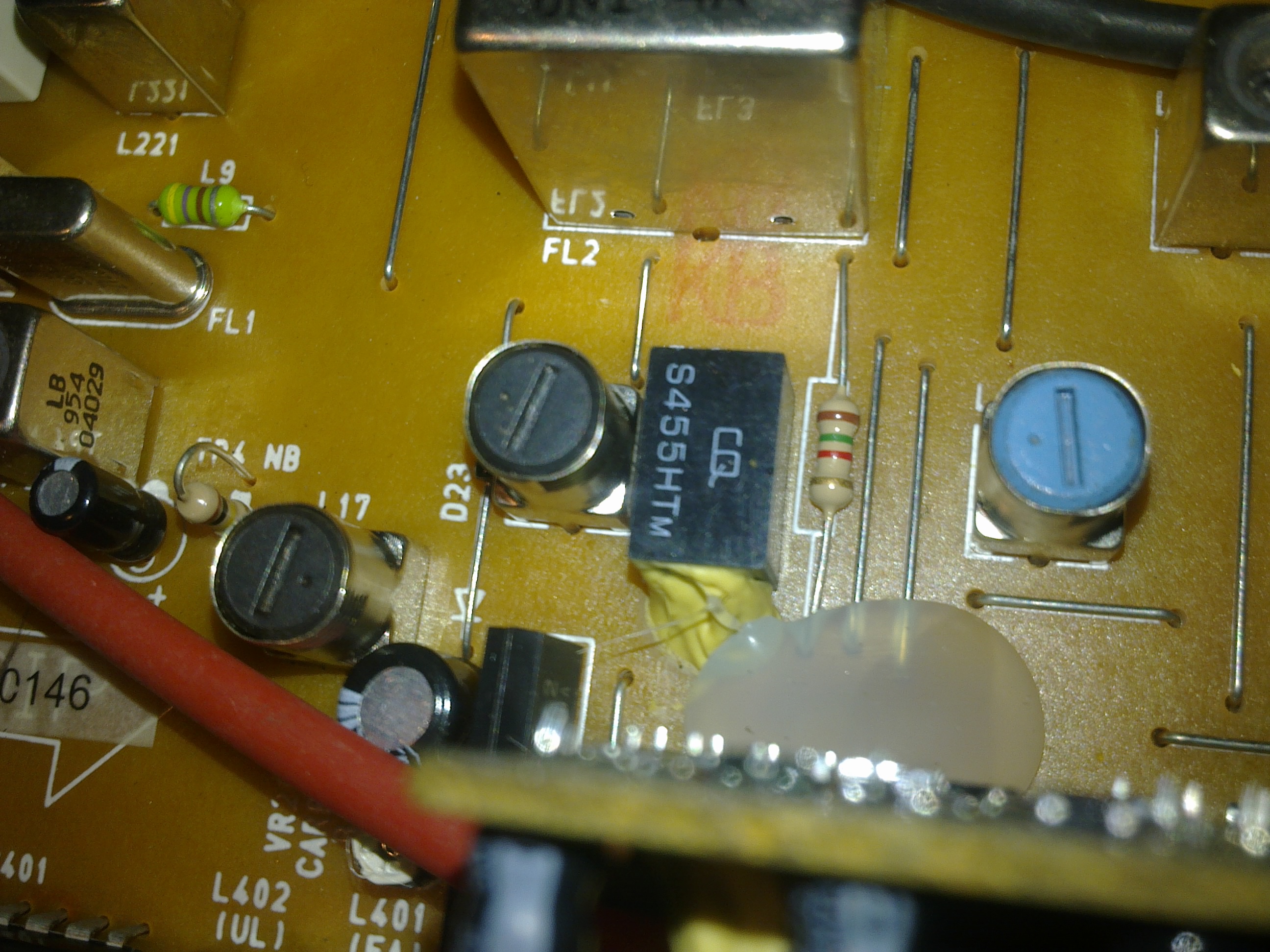

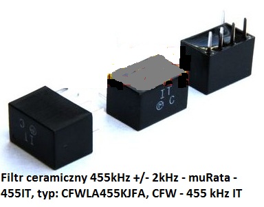

Co do wymiany filtra na Murata, to jak najbardziej polecam. Jak pisze Olek nie zauważysz efektu, ale masz pewność, iż masz zamontowany filtr o wiele trwalszy eksploatacyjnie niż ten fabryczny.To bardzo duży plus w czasach wszechobecnej chińszczyzny przewidzianej na roczną eksploatację.
