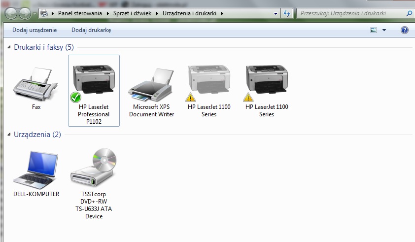

    Kupiłem Laptop Dell e6420, na którym chcę zainstalować drukarkę HP LaserJet P1102.
    Windows 7 64, intel i5, 6GB ram.

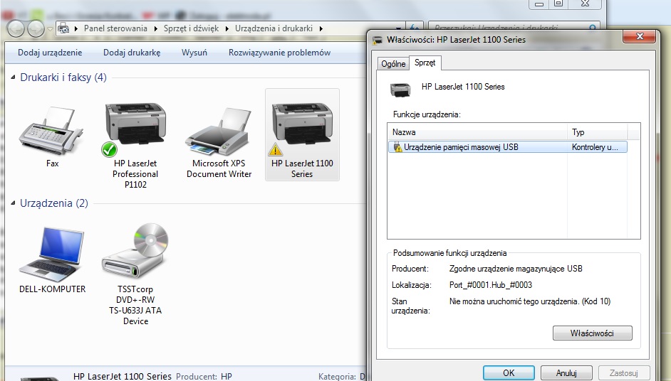

    Niestety za każdym razem, gdy podłączę drukarkę wyskakuje komunikat: "urządzenie nie zostało zainstalowane poprawnie".
    W każdym porcie USB 2.0 widzi drukarkę jako urządzenie magazynujące.
    Podczas instalacji automatycznej nie wykrywa podłączonej drukarki.
    HP LaserJet P1102 - Dell e6420 nie rozpoznaje drukarki HP LaserJet P1102
    Spróbowałem instalacji ręcznej tzn.: Start->urządzenia i drukarki->dodaj drukarkę...
    drukarka się dodaje tak jak widać na załączonym obrazku, ale dalej po każdym podłączeniu widzi ją jako urządzenie magazynujące.
    Sterowniki mam ściągnięte ze strony HP dla aktualnej wersji systemu, którą posiadam.
    Może jest jakiś konflikt drukarka vs laptop?
    Może powinienem użyć innego kabla zamiast USB 2.0
    Proszę o pomoc.

    Jeżeli drukarka działała wcześniej to na 99% do wymiany kabel USB.
  • #3 14429024
    copyman
    Specjalista - kserokopiarki
    Wykrywa jako urządzenie magazynujące ponieważ ona ma "w sobie" sterowniki i ten człon odpala sie samoistnie w przypadku gdy nie została jeszcze poprawnie zainstalowana .
    Tak jak kolega radził zmień na początek kabel a jakby co , podłącz jakiś rozdzielacz (hub) USB i przez niego podłącz drukarkę . Już raz taki skecz miałem na Win XP ... Kabel był oryginalny , nowy od drukarki z zestawu a zainstalować nie szło . Wyrzucało że "ma awarię" i nie szło dalej . Po podłączeniu jej przez hub USB ruszyło bez problemu. Szczerze powiedziawszy do dziś nie wiem dlaczego ...

    Dzięki wielkie. Jak tylko zmieniłem kabel to od razu wykryło drukarkę. Aż się wierzyć nie chce, że to taka prozaiczna sprawa.
    Dzięki za wiedzę. :)
