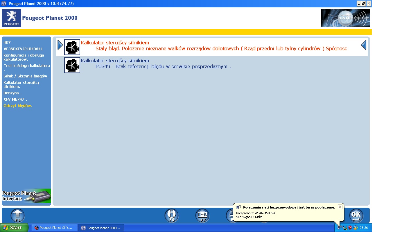

    Witam, problem jak w temacie błąd P0349 oraz nieznane położenia wałków rozrządu tył, spójność. Czujniki wałków zamienione miejscami tak samo zawory sterujące fazatorami. Koło zmiennych faz rozrządu nowe, rozrząd nowy. Na dzisiaj nie mam pomysłu jak usunąć błąd. W czasie odczytu położenia wałków pod PP2000 zmienia się kąt na przednich cylindrach natomiast na tylnych jest stały 35 deg. Zrzuty ekranowe w załączeniu. Gdzie jest problem?

    sprawdz instalacje miedzy czujnikiem wałka tylnego a ecu

    Ostatnio kolega miał identyczny problem i okazało się że przyczyną był wałek rozrządu ten który posiada tzw "zębnik" do czujnika wałka , a dokładnie to, że zębnik jest na ciasno sprasowany z wałkiem a jednak potrafi się obrócić i komputer będzie wtedy wychwytywał to jako błąd. Na wałku nie ma żadnego klina więc trzeba było coś takiego zrobić i dokładnie to ponownie ustawić. Teraz autko śmiga aż miło.
