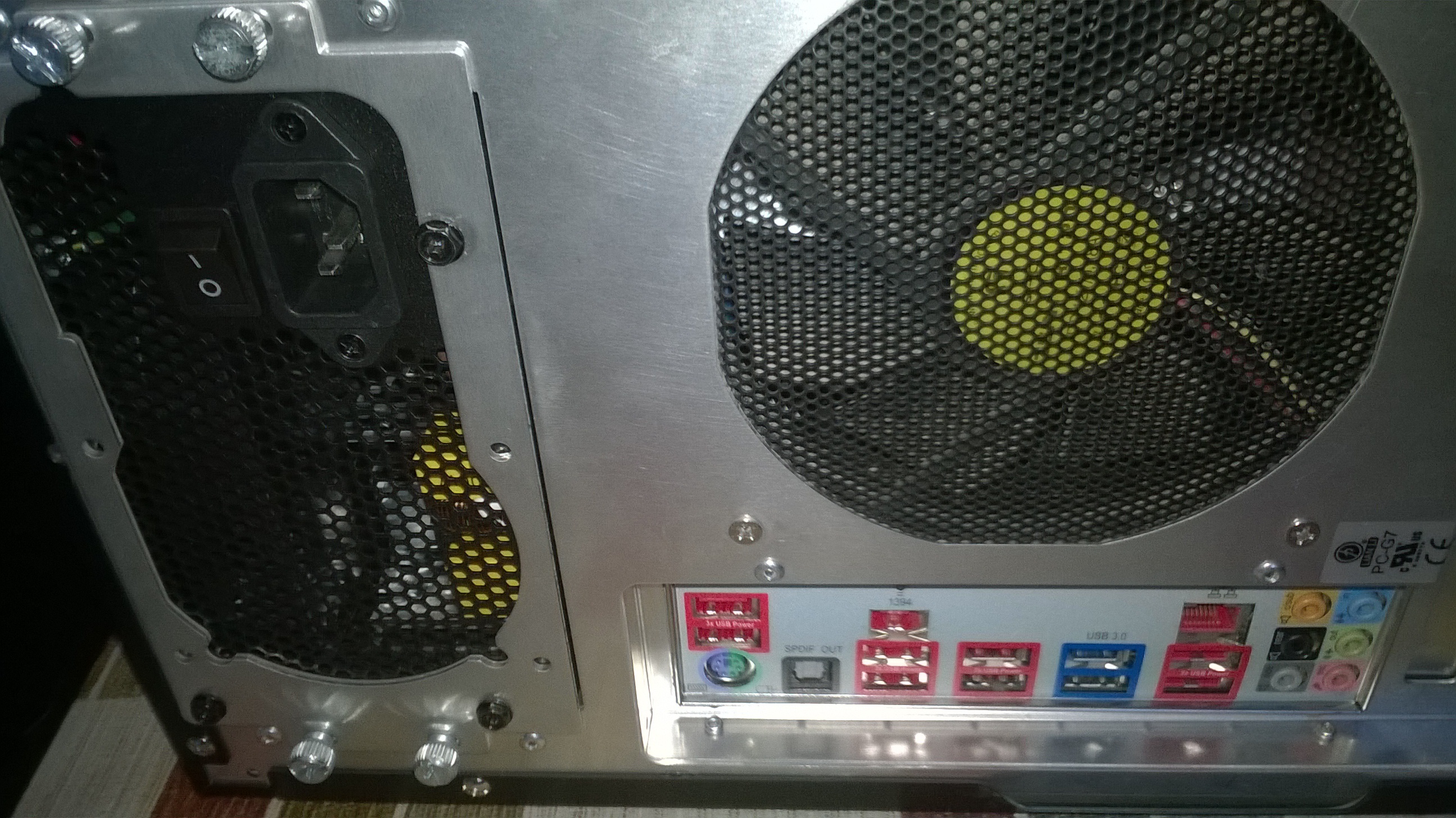

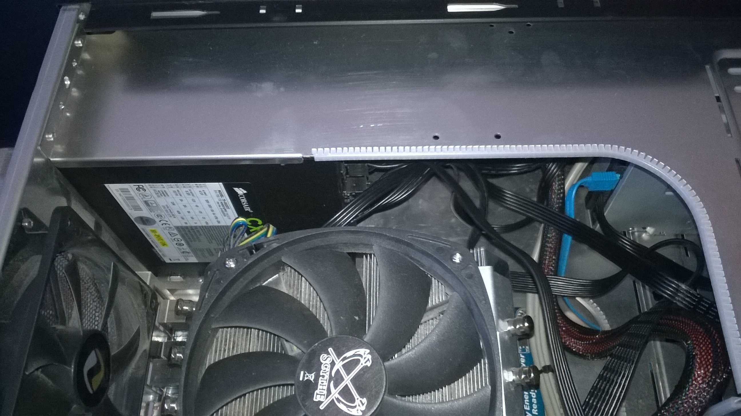

    Kupiłem nowy zasilacz. Nie dam sobie ręki uciąć ale wydaje mi się, że mój poprzedni Corsair VX450W był zamontowany wentylatorem do dołu (w stronę procesora). Ten nowy wydaje się nie pasować inaczej niż wentylatorem do góry ale nie zgłębiałem tematu, może by się dało. Może tak zostać?

    Nie możesz tak zostawić. Zasłaniając wlot powietrza do zasilacza, uniemożliwiasz jego chłodzenie.
    Obudowa wygląda, jakby można było tylną osłonę odkręcić i odwrócić - ale modelu nie znam, to i pewności brak.
    Inna opcja:
    Wymień zasilacz lub zmień obudowę, ewentualnie wytnij (nawierć) nowe otwory w obudowie, by zasilacz można było odwrócić.

    Dzięki za szybką radę, uchroniłeś mnie od problemów. Okazało się, że jednak nie ma problemu z odwrotnym montażem. Niepotrzebnie się śpieszyłem, podwójna robota.
