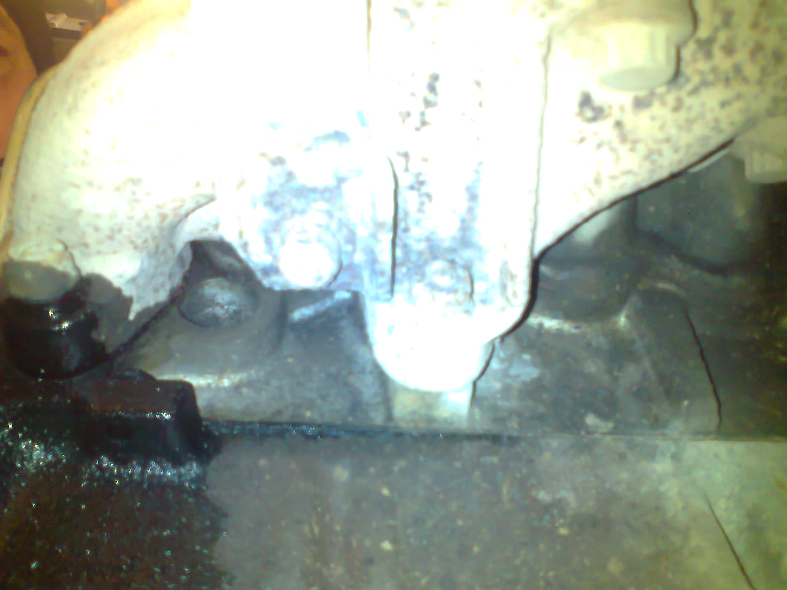

    Witam wszystki serdecznie. A więc tak, turbinę sprawdziłem, naj pierw od strony(zimnej) Pozdejmowałem węże od powietrza, wlot i wylot był troszkę wilgotny od oleju, wyczyściłem wszystko na błysk, po czym założyłem z powrotem rurę od filtra powietrza(tego kolanka co idzie już sprężone powietrze nie zakładałem) Odpaliłem silnik, poczekałem aż się rozgrzeje i stopniowo zaczełem dodawać gazu. Turbinka zaczeła dmuchać w moim kierunku(aż mi czapkę z głowy zerwało:-D).Zero oleju, tylko "wicher" z wylotu(czyste powietrze). Gazowałem jakieś 10min. W tym czasie silnik zaczą przydymiać na niebiesko (ale tylko jak dodawałem gazu,na równych obrotech nie dymi). Doszedłem do wniosku że nie po tej stronie tkwi problem a więc rozebrałem turbo od strony(gorącej). Na pierwszy rzut oka wszystko wgląda ok, łopatki całe, nie widać w środku żadnego oleju,żadnych wycieków, ani nic co by wskazywało na to że ośką turbiny przedostaje się olej. Za to moją uwagę zwróciły nie wielkie wycieki oleju, na łączeniu turbo z kolektorem i na łączeniu kolektora z głowicą(tylko na czwartym cylindrze, od strony sprzęgła). Zaraz postaram się wstawić fotki.
    Co o tym sądźicie koledzy? bo chyba coś tu nie halo.

    andrzej20001
    wali olejem z tego gara
    #26 14458260
    Golf90
    A więc wygląda na to że,albo coś się dzieje z głowicą, albo poprostu uszczelniacz na zaworze wydechowym się rozleciał. Cudów nie ma.

    andrzej20001
    Widać że wali olejem aż uszczelką kapie. Z miski to to nie leci :) KOlektor do zdjęcia i będzie widać czy to z pod uszczelki czy z cylindra. Abbo karczerem ,wysusz i posyp mąką ziemniaczana,talkiem odpal i patrz.

    ATV150
    Wszystko dobrze, a co wtedy z turbiną,bo przecież muszę ją wyjąć aby to sprawdzić, co zrobić z przewodem co doprowadza olej do turbo? Przecież nie włoże go do banki:-/ a jak odpale to olej pójdzie,nie zgubi ciśnienia w silniku??? A co z tym talkiem? Mam go wsypać do tunelu wydechowego? I w jaki sposób mam tam zajrzeć?kiedy tam głowy nie idzie wsadzić.
