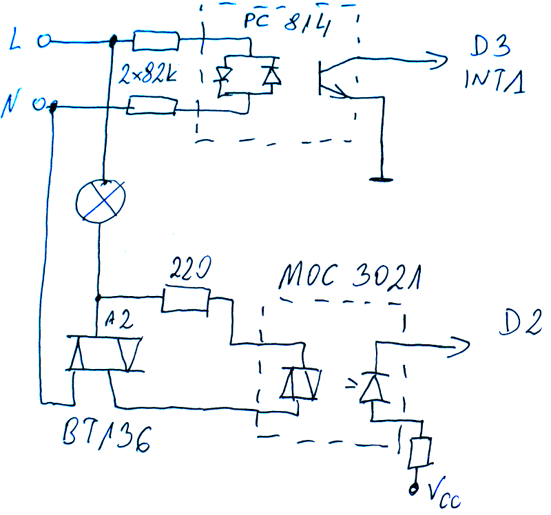

    Zrobiłem na Atmega8 regulator oświetlenia. W zasadzie wszystko działa, tylko irytuje mnie występująca niewielka fluktuacja natężenia światła. Nic nie mruga, ale jak się uważnie przyjrzeć, to natężenie światła lekko faluje. Na każdym etapie regulacji. AVR taktowany zewnętrznym kwarcem 8MHz. Zmienna light, zmieniana w głównej części programu. Nie mam pomysłu, co może być powodem tych fluktuacji.

  • #2 14435348
    nasty_photon
    Pewno zakłócenia wytwarzane podczas załączania triaka wpływają na działanie
    mikrokontrolera. Trzeba obejrzeć zasilanie na oscuyloskopie, dodać jakieś kond. odsprzęgające, ekranować, etc.
  • #3 14435398
    archanoid
    Witam . Po pierwsze jak zadajesz wartość która jest wpisywana do zmiennej light ( pokaż cały kod ) . Po drugie pokaż schemat (jak zasilasz mikrokontroler). Po trzecie prosta próba . Wpisz do zmiennej light na stałe jakąś wartość i zobacz czy światło faluje . Dodatkowi nie podoba mi się detekcja zera . Ja stosuję troszkę rozbudowany ale za to pewny i dokładny .Link
  • #4 14435487
    r0bby
    Niestety, oscyloskopu nie posiadam. Zasilanie ATmegi oba GND na masie i 10nF przy samych nogach między GND i Vcc.
    Co może być złego z tak prostą detekcją zera? Na pewno działa, zlicza do 100Hz.
    Wartość light uzyskiwana jest przez obsługę enkodera - podglądałem tą zmienną na lcd - na pewno sama się nie zmienia. Ale faktycznie, tak jak radzisz, wpisze ja na stałe i zobaczę.

    To nie jest dobre rozwiązanie. Musisz mieć pewność, że wyzwolenie triaka wyłączysz zanim pojawi się zero, a tak istnieje spora szansa, że nie zdążysz i triak wyzwoli się ponownie (w zależności od prędkości obsługi przerwania). Generalnie, zrobiłbym wyłączanie z przerwania od timera po np. 0,1ms od wyzwolenia triaka i ograniczył minimalne wypełnienie do 2-3%.

    No, nie zupełnie. Kiedy kończy się półokres, pojawia się zbocze narastające na INT, a moment póżniej sieć przechodzi przez zero. Ciężko oszacować ile wynosi ten "moment", ale jeżeli nie zdążysz wyłączyć sygnału triaka (obsługa przerwania się opóźni itp.) zanim sieć przejdzie przez zero, to triak włączy się ponownie i pozostanie włączony przez cały następny okres.
    [edit]
    Spróbowałem oszacować i i wychodzi mi, że ten "moment" powinien mieć przynajmniej kilkadziesiąt us, więc powinno się wyrabiać bez problemu. Oczywiście o ile nigdzie w programie głównym nie masz blokowanych przerwań na jakąś istotną ilość czasu.
    #12 14443082
    archanoid
    Witam . Dlatego pierwszą instrukcją w przerwaniu INT powinno być wyłączenie triaka i to bez żadnego warunku . Nie wiem czemu ma służyć ten warunek .

    jest po to, żeby przy light=0 (pełne światło, brak regulacji) , triak był cały czas włączony.
    Zmieniłem kod w przerwaniu od Timer1 - wyłączam triak po 10us.

    Walczę dalej: układ roboczo zasilany z USB z PC przez programator MKII. Kody przerwań roboczo uproszczone do:
    Kod: C / C++
    Zaloguj się, aby zobaczyć kod
    w main OCR1AL=51 i na pewno nigdzie indziej wartość rejestru nie jest zmieniana. W każdym obiegu pętli głównej odczytywany rtc na PCF8563 i wysyłane dane na lcd.
    Żarówka mryga jak mrygała :( Nie rzuca się to w oczy, ale chyba nie powinno tak być.

    Spróbuj ewentualnie resetować preskaler łącznie z resetowaniem timera. To wprawdzie ok 1%, więc raczej nie powinno być widać, ale można sprawdzić.

    BINGO !!!
    Dzięki :) Teraz świeci stabilnie tak na wewnętrznym generatorze RC, jak i kwarcu.
    Jak zacząłem pisać ten program, to na początku resetowałem preskaler, ale potem rozbudowując program i nie widząc różnicy, zrezygnowałem z tego, żeby zminimalizować czas trwania przerwania.
