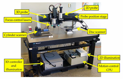

Aby uzyskać informacje pozwalające na ekstrakcję dźwięku z tego typu obiektów, posiadać trzeba doskonałą kontrolę nad głębią ostrości, zakresem ruchu i ułożeniem przedmiotu. Wszystkie wartości muszą być kalibrowane w czasie dokonywania akwizycji. Taki proces generuje gigabajty danych dla jednego nagrania. Jeszcze dekadę temu taki proces wymagałby niesamowicie zaawansowanych i wyrafinowanych komponentów, które teraz są standardem przemysłowym, dzięki czemu dostępne są komercyjnie.
Do digitalizacji zapisu z dysków i cylindrów wykorzystano szereg różnych strategii pomiarowych. Dla dysków wykorzystano techniki mikrofotografii, która pozwoliła na zebranie dostatecznie dużej ilości detali, które umożliwiły lokalizację krawędzi rowków. Poniższa ilustracja pokazuje typowy proces rekonstrukcji krawędzi. Dzięki wykorzystaniu odpowiedniego układu optycznego i specjalnego oświetlenia, możliwe było przeprowadzenie specjalnej analizy wielopikselowej umożliwiającej lokalizację krawędzi z dokładnością submikronową. Jak tylko krawędź zostaje wykryta, możliwa jest ekstrakcja dźwięku.
Rowki w nagraniach w kształcie dysku kodują dźwięki poprzez oscylację na boki. Obraz po lewej pokazuje, w jaki sposób wyglądają obrazy rowków zebrane z wykorzystaniem skanera optycznego dostępnego w Narodowym Laboratorium Lawrence Berkeley. Szeroki czarny pas to ścianki rowka, a biała linia to dolina rowka. Dla obszarów niezanieczyszczonych odległości pomiędzy obiema krawędziami białej linii są jednakowe, jednakże w rejonach zanieczyszczonych czy uszkodzonych brzegi te są przemieszczone albo odseparowane od siebie. Oprogramowanie umożliwiające analizę kształtów pozwala na oznaczenie tych uszkodzonych obszarów, a następnie 'naprawę' uszkodzeń dzięki cyfrowym zabiegom, takim jak na przykład interpolacja.
Obrazy rowków na płycie pozwalają na pewną redundancję, gdyż te same informacje zakodowane są w obu jego krawędziach. Zatem obrazując oba brzegi rowka, można uśredniać odległość pomiędzy brzegiem a doliną rowka w celu zwiększenia stosunku sygnału do szumu w dźwięku, ale także pozwala to efektywnie odnajdywać zanieczyszczenia czy uszkodzenia i efektywnie odzyskiwać dźwięk także z tych rejonów.
Fotografia cyfrowa nie jest w stanie uchwycić zmiennej głębokości rowka, który występuje w takim kształcie na nagraniach cylindrycznych, jednakże istnieje szereg technik pozwalających na trójwymiarowe profilowanie powierzchni w szeregu rozmaitych aplikacji. W opisywanym projekcie wykorzystano rodzaj mikroskopii konfokalnej. W typowym mikroskopie tego rodzaju obrazuje się źródło punktowe poprzez obiektyw i płytkę światłodzielącą na powierzchni, a następnie światło odbija się z powrotem do sprzężonego detektora. Przesuwając obiektyw w jego osi wchodzi on w płaszczyznę ostrości, co pozwala na ocenę jaka jest odległość pomiędzy nim a powierzchnią próbki. Mikroskop taki skanować może powierzchnię próbki rastrowo, co pozwala na konstrukcję trójwymiarowego obrazu topografii próbki.
W opisywanej aplikacji, zamiast poruszać obiektywem, wykorzystano mikroskop, który rozprasza światło źródła punktowego białego światła, dzieląc je na poszczególne kolory, co koduje głębokość rowka. Następnie dokonuje się detekcji odbitego światła za pomocą spektrometru. Na płaskiej powierzchni mikroskop ten ma rozdzielczość pomiaru głębokości wynoszącą około 50 nm, przy pomiarze obszaru o średnicy 3,5 µm. Zakres pomiaru wynosi aż 350 µm. System wykorzystuje 180 równolegle skanujących kanałów, oddalonych od siebie o 10 µm. Pozwala to na dokładne skanowanie nagranego rowka i jednoczesną, precyzyjną detekcję zanieczyszczeń i uszkodzeń na powierzchni nagrania.

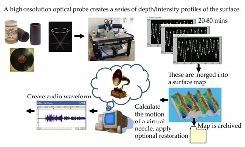

Przy wykorzystaniu opisanej metody obrazowania i zbierania danych można digitalizować dźwięki w sensownym czasie. Na przykład, wykorzystując dwuwymiarową fotografię, typowe nagranie trwające 3 minuty, na 10 calowym dysku 78 rpm - jeden z najpopularniejszych standardów w tamtych czasach - zostaje zdigitalizowane w czasie około 15 minut. Wykorzystanie trójwymiarowej mikroskopii konfokalnej jest bardziej czasochłonne i pomiary zajmują od 20 minut do nawet kilku godzin, zależnie od oczekiwanej rozdzielczości, prędkości próbkowania sygnału i prędkości, przy jakiej zrealizowano nagranie. Czas obróbki numerycznej otrzymanych wyników jest, w każdym przypadku, krótszy niż czas pomiaru i jeszcze spada, wraz ze wzrastającą mocą obliczeniową dzisiejszych komputerów.

Procedura skanowania nagrań w obrazkach
