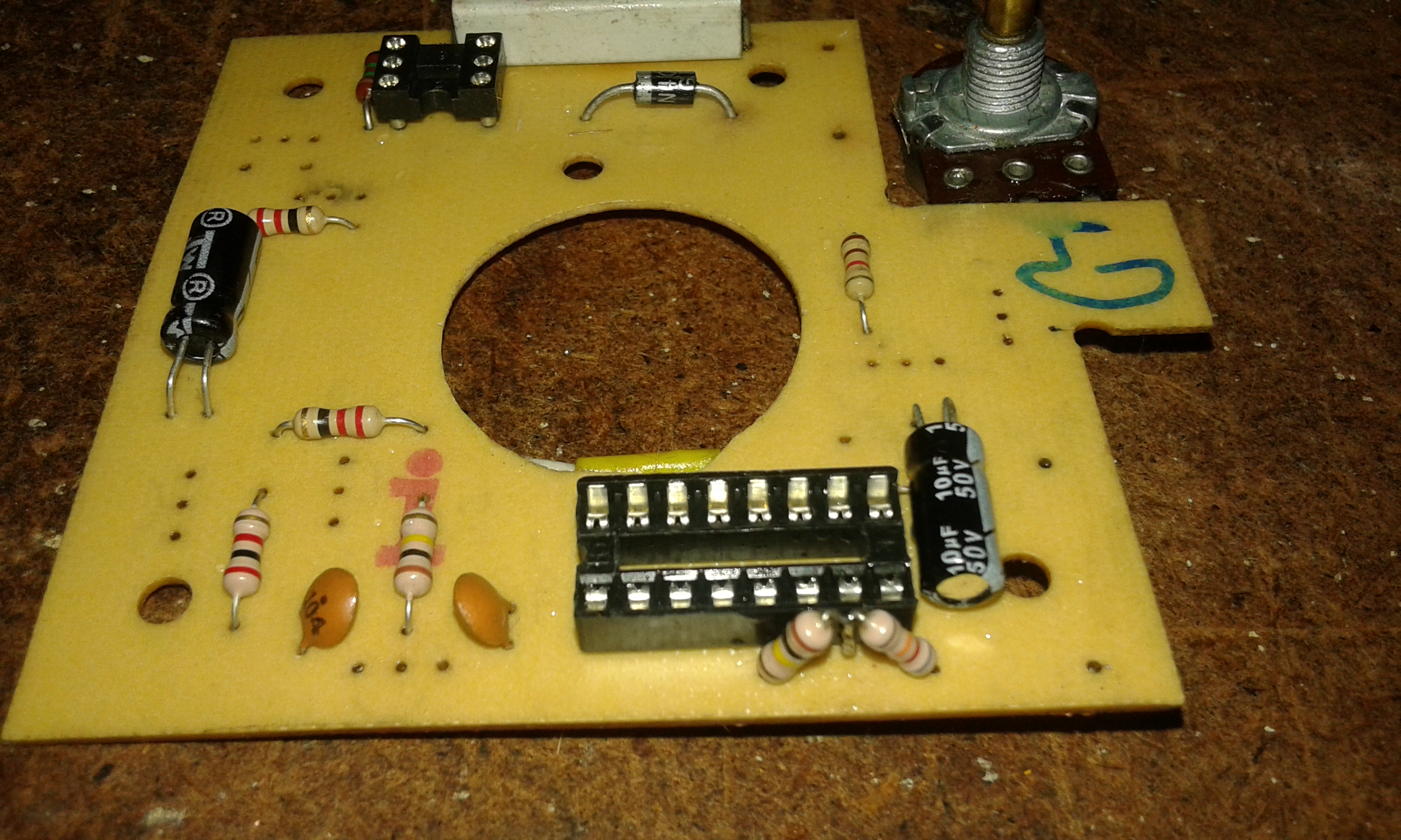

    Potrzebuję zdjęcia ścieżek do dzwonka do drzwi firmy Zamel, model DNU-912. Dzwonek był produkowany kilka lat temu, obecnie sprzedawane są jego nowsze wersje. Potrzebuje zdjęc płytki do modelu widocznego na załączonym zdjęciu

    Chciałbym go naprawić ale ścieżki są uszkodzone. Nie mam schematu do niego....

    Zrób dobre zdjęcia wnętrza dzwonka.

    Tutaj troche z opisami...

    Zdjęcia są fatalnej jakości. Czemu tranzystory są przylutowane od strony ścieżek? Co to za układ scalony jest w podstawce? Do czego tam jest potrzebne 230V~?

    Płytka przeczyszczona z obydwu stron. Tranzystory wylutowane. Zdjęcia w trochę lepszej jakości. Mogę zrobić więcej zdjęć poszczególnych części płytki gdyby ktoś potrzebował.

    Wysyłam większą paczkę zdjęć gdyby ktoś potrzebował.

    Tam właśnie nie działa. Nie wiem czy tranzystory były przylutowane w dobra stronę i czy nie były pomylone(557/548). Mógłby mi ktoś powiedzieć jak je poprawnie wlutować?

    Ścieżki jak na dłoni, kilka elementów "na krzyż"... Na czym polega problem?
    Kwadrans z ołówkiem w dłoni i masz schemat. Może być z błędami ale zrób coś :) Resztę poprawimy i pomożemy przy uruchomieniu.
    Zajrzyj też na: http://www.mosdesign.com.tw/datasheet/Melody%20IC/M948D.PDF
