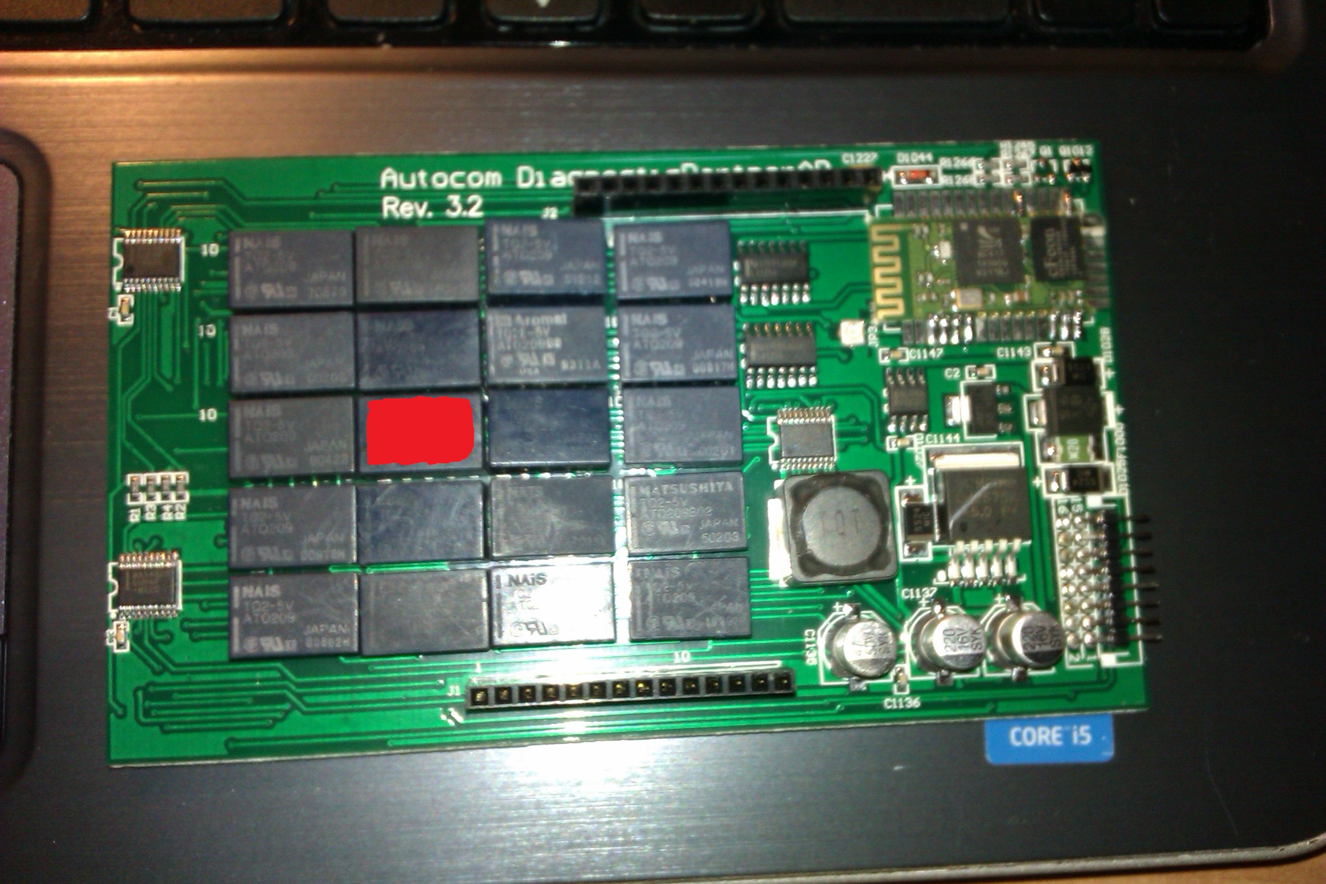

    Witam, posiadam tester diagnostyczny marki AUTOCOM 2013.3. Łączy się ze wszystkimi samochodami po linii diagnostycznej K. Problem polega na tym że nie łączy się lub łączy się raz na jakiś czas z nowszymi samochodami po linii CAN. Miał ktoś podobny problem?

    Oprysk Stonki
    Poziom 29  
    Problem tam jest zawsze w przekaźnikach. Połowa jest spieprzona od razu, połowa spieprzy się po miesiącu.

  • #4 14437384
    grzes7113
    Pewnie to china chociaż na obudowie jest Sweden. Jak by ktoś się orientował które przekaźniki są odpowiedzialne za komunikację po CAN to proszę o wiadomość na pw aby nie zaśmiecać forum. Pozdrawiam

    https://www.elektroda.pl/rtvforum/topic2422786-30.html
    W tym temacie, w poście 49 masz płytkę z przekaźnikami, u mnie był uszkodzony jak nie szło po can i dodatkowo nie łączył się z fordem transitem albo drugi od lewej w drugim rzędzie albo trzeci od prawej w trzecim rzędzie, już nie pamiętam w którą stronę miałem płytę. Ale to łatwo poznasz omomierzem.
    W kazdym razie wymieniłem na przekaźniki innej firmy. Te takamisawa są jakieś felerne.
  • #8 14440798
    grzes7113
    U mnie prawdopodobnie uszkodzony jest przekaźnik zaznaczony na obrazku kolorem czerwonym (nie ma przejścia na nóżkach bodajże 3 i 4 tak jak to jest w reszcie. Na wszystkich przekaźnikach rezystancja wynosi ok 175-180 omów. Ciekawe czy u ciebie kolego był uszkodzony ten sam przekaźnik. Jakiej firmy stosowałeś przekaźniki u siebie?. U mnie problem polega na tym że nie chce się połączyć z Volvo s40 2004r (w momencie łączenia załączają się przednie wycieraczki), Opel Vectra C 2006r ( w tym modelu podczas łączenia wywala na desce kontrolkę ESP), Citroen C4 2005r, Interstar 2007 r itp. Z samochodami poniżej 2003 roku łączy się bez problemu. Autocom 2013.3 - brak łączności z nowszymi autami po CAN, działa tylko po K-line

    zonkil
    Podczas łączenia się po lini CAN dioda powinna zaświecić się na zielono ponieważ wykrywa rezystancję na liniach H i L. Jeśli uszkodzone są przekaźniki to dioda nie zaświeci się.
    Nigdy nie testujcie przekaźników zasilaniem5 V przykładanym bezpośrednio do przekaźników bo można uszkodzić drivery sterujące.

    grzes7113
    U mnie uszkodzony był zaznaczony czerwonym kolorem przekaźnik.
