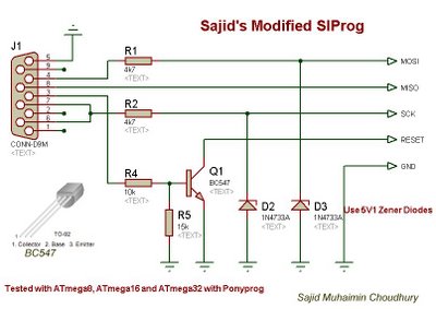

    Zamiast kwarcu ustawiłem przez pomyłkę w fusebitach zewnętrzny RC, a konkretnie 0xF8 na lfuse, podpiąłem generator na ATTINY2313 do XTAL1 i właśnie takie fusebity odczytuje PonyProg oraz Avrdude, niestety podczas próby wgrania jakichkolwiek innych otrzymuję "Device missing or unknown device (-24)" i wtedy nie da się już nawet fusebitów odczytać aż do odłączenia i ponownego podłączenia zasilania, dokładnie to samo dzieje się gdy dam rezystor 3k9 oraz 22pF.
    Niestety nawet nie mogę na ten uC wgrać żadnego programu, do dostaję ten sam komunikat.
    Ubiłem ten uC w jakiś dziwny sposób, czy jednak coś z nim pójdzie zrobić?
    Programator jest taki i ze sprawnymi uC działa:

    Ogólnie można w tej sytuacji spróbować podpiąć właśnie zewnętrznie rezystor z kondensatorkiem o odpowiednich wartościach i spróbować przeprogramować mikrokontroler. Trzeba jednak wiedzieć, że częstotliwość programująca może co najwyżej wynosić 1/4 częstotliwości generatora sygnału CLK.
    Przy zastosowaniu rezystora 3,9kΩ i kondensatora 22pF twój generator będzie pracował na częstotliwości 3,88 kHz co raczej może być przeszkodą do programowania.

    Najśmieszniejsze że z nudów i chęci wypróbowania nowego wywoływacza robiłem właśnie USBasp, ale jak padł uC, to może następnym razem kupię fabryczny programator, bo de facto można go mieć w cenie części (które właściwie miałem w zapasach i dlatego coś mnie pokusiło).
    A ten programator ze schematu co wrzuciłem działa już od dawien dawna i nie był taki najgorszy, bo te na LPT nie chciały działać z każdym komputerem.
