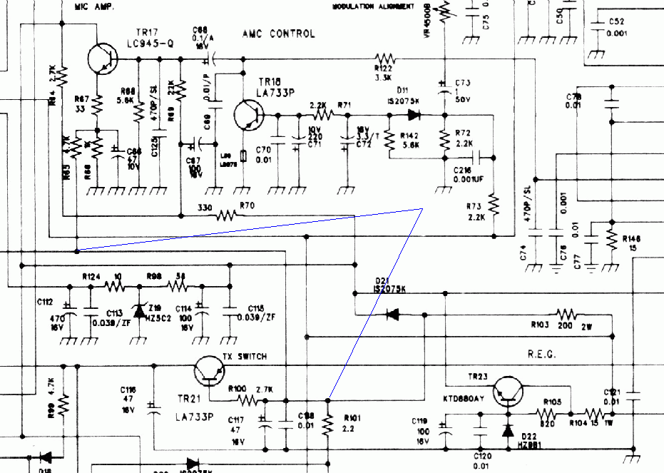

    Witam. Bardzo proszę o pomoc w zlokalizowaniu usterki. Mianowicie w opisanym radiu CB mój głos przy nadawaniu jest zniekształcony, charczący (odsłuch na innym radiu cb). Usterka ta nastąpiła po podłączeniu mikrofonu ze wzmocnieniem. Wcześniej było ok. Układ PA działa, jest nośna, mikrofon dynamiczny-OK. Na 3 pinie gniazda mikrofonowego (TX) mam ok. 8V. (wcześniej nie mierzyłem).

    W takim razie proszę sprawdzić potencjometr dynamike, tranzystory TR17, TR18, dioda D11, D8. Mam nadzieję że w oryginalnym mikrofonie nie było nic robione z kabelkami, bo inaczej mogłeś przypalić uzwojenie we wkładce i może zniekształcać. Dla wyłączenia limitera (ogranicznika modulacji AM) wyciągnij TR18 i zobacz jaka będzie modulacja. Oczywiście wszystkie próby przeprowadzaj na sztucznym obciążeniu.
  • #10 14444521
    mysia79
    TR17 (2SC945)- sprawny - baza-1,54V, Collector-7,59V, Emiter-1,48V (podczas odbioru), dioda D8-sprawna-13V, dioda D11-sprawna-6,67V.
    TR-18 (A733)-brak napięcia na B-C-E podczas odbioru i nadawania. Po wylutowaniu go bez zmian nadal modulacja cicha i charcząca nawet gdy pokrętło Dynamike jest na 100%

    Wymień wszystkie elektrolity związane z TA7222 : C39, C44, C45, C48. Odłącz też dla próby R65 i sprawdź modulację. Faktycznie jakieś jaja są z tym radiem, albo coś przeoczyłeś co już zostało napisane. Generalnie sygnał z mikrofonu idzie na potencjometr dynamike z niego poprzez kondensator C68 na bazę TR17 który pracuje jako przedwzmacniacz mikrofonowy. Z tego stopnia poprzez C37 i R48 wzmocniony sygnał wchodzi na TA pin 4. Tak wygląda cały tor mikrofonowy. Dodatkowo poprzez R65 podawane jest napięcie blokujące pracę TR17 podczas odbioru. Jeśli podłączysz na bazę TR17 jakieś źródło sygnału mcz. to w drugim radiu powinieneś go wyraźnie usłyszeć. Tak samo podłączając nieco większy sygnał na pin 4 TA7222. Odbiór jest OK?
    Na schemacie wszystko zaznaczyłem. Na czerwono sygnał od mikrofony poprzez przedwzmacniacz na końcówkę TA7222 (modulator podczas nadawania). Na niebiesko masz zaznaczony wzmocniony sygnał który poprzez transformator moduluje nadajnik.
    Cobra 29 LTD - zniekształcone nadawanie po podłączeniu mikrofonu ze wzmocnieniem
