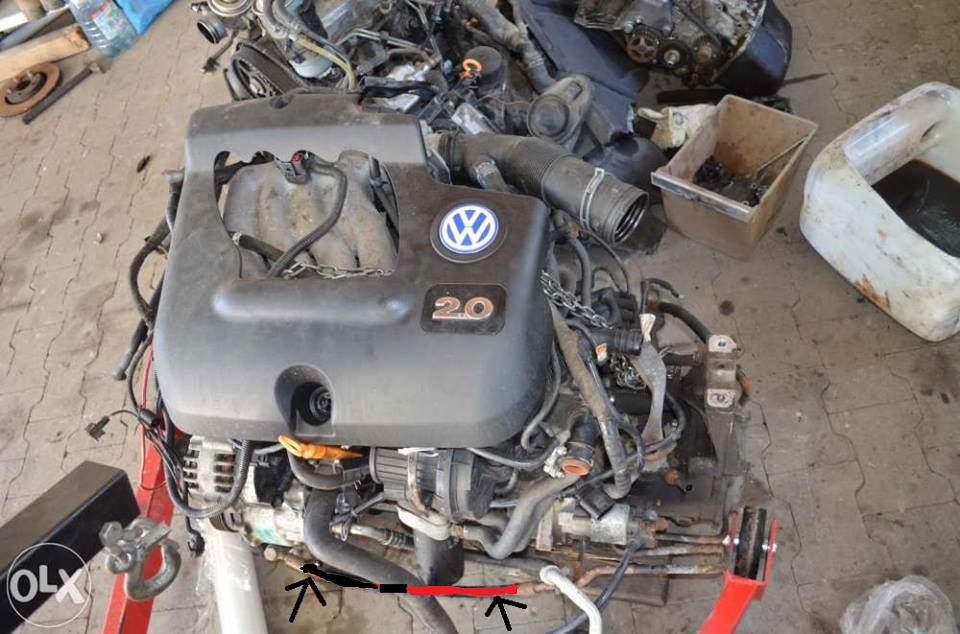

    Witam co to za przewód w silnik VW BORA 2.0 benzyna 99r który jest zaznaczony na zdjęciu.Od pewnego czasu pocił się a teraz z niego sączy.Musze chyba to wymienić nie znam nazwy o co pytać.Proszę o pomoc.Ten przewód składa się z dwóch częsci a na środku jest łączony jakąś obejmą metalową. VW Bora 2.0 co to za wąż ?

    Wygląda na przewód układu wspomagania.

    Najlepiej wymontować obecny i zakuć na nowo. Szukaj tam gdzie zakuwają węże hydrauliczne.

    Jak zdemontujesz, to wymienią co trzeba.
    Tylko żebyś czasem nie pomijał tego stalowego kawałka na skrzyni biegów, on musi być, jest to chłodnica oleju układu wspomagania kierownicy.

    A czy istnieje możliwość wymiany tego gumowego węża od wspomagania jesli on saczy na odcinku zaznaczonym czerwonym kolorem ?
    Tak jak na zdjęciu cieknie tylko odcinek zaznaczony na czerwono od środka(tam gdzie jest metalowa obejma wpierająca waz do zakonczenia około 20cm. VW Bora 2.0 co to za wąż ?

    Tak, musisz go wymontować z auta i dostarczyć firmie która zajmuje się hydraulika siłową, tam wytną uszkodzone elementy, dadzą nowy odcinek węża nowe zakucia i zaprasują, i przewód będzie jak nowy, o ile na stalowych elementach nie ma przecieków.

    Reszta sucha prawdopodbnie na 99% sączy przy łączeniu od środka tam gdzie jest ta obejme wspierająca na środeczku do tej co znajduje się z prawej strony na koncu zaznaczonego na czerwono węża.Myślę że są w stanie tylko jak to zrobić ?Nie zapowietrzy się układu ?

    Zapowietrzy się. Po montaż nowego odcinka węża musisz uzupełnić płyn do wspomagania i pokręcić kierownicą prawo i w lewo do oporu. Tak się odpowietrzy.

    Istnieje tylko ten sposób. Odpowietrzaj tak długo aż w zbiorniczku wspomagania przestanie się "burzyć" płyn. Na początku może jęczeć pompa więc się nie przestrasz. Płynu wlej na wyłączonym silniku a resztę musisz na uruchomionym bo pompa musi go zassać. Zrobi to bardzo szybko więc najlepiej w 2 osoby. Jedna odpala auto a druga dolewa płynu.

    Mieliście rację jest to wąż wysokiego ciśnienia zasilający do wspomagania który idzie od maglownicy do pompy i trzeba go kupić w całości,niestety cena wysoka.Jeśli ktoś ze znajomych miałby nówkę w przystępnej cenie VW BORA 2.0 silnik APK 99r proszę o info.

    To ten wąż 1J1422891E? (numer=google). Zakują ci taki albo dobrą używkę.

    Wąz naprawiony.Dziękuję za pomoc.
