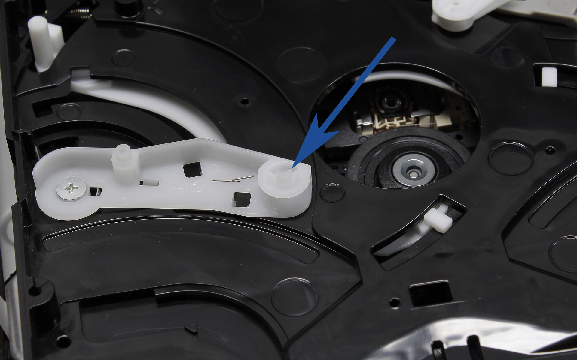

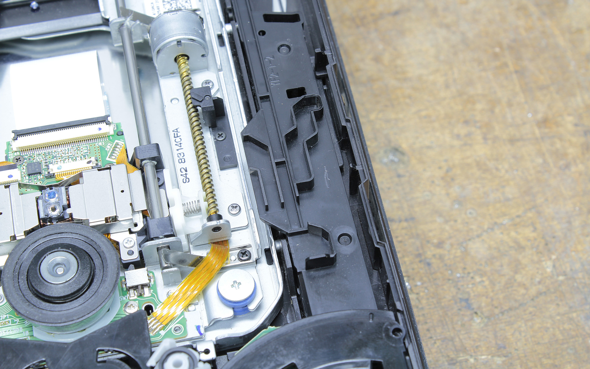

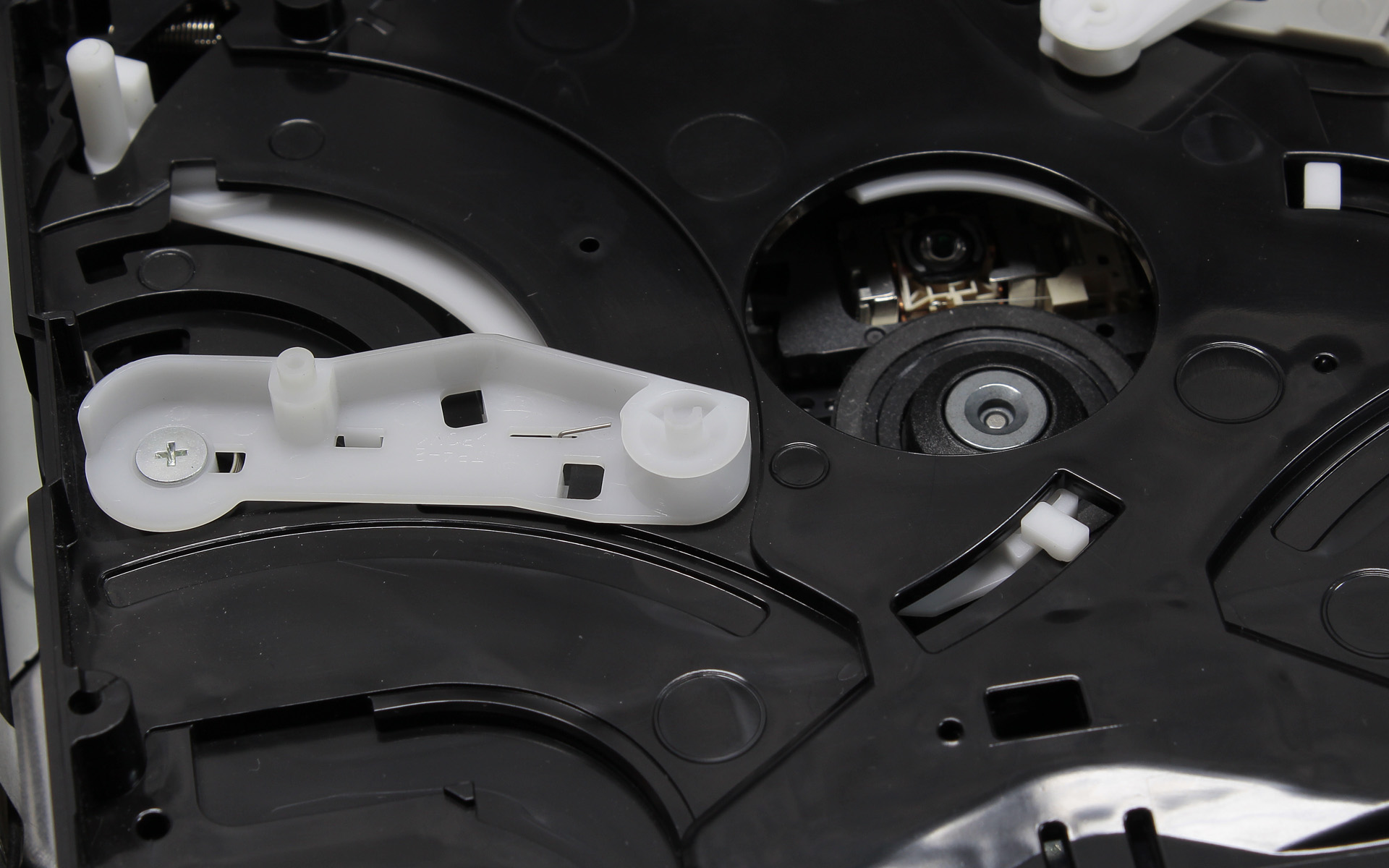

    Trafiła do mnie stara PS3, która podobno została 'zrzucona z półki przez małe dziecko'. Została poskładana do kupy, uruchamia się, napęd ładuje płyty, czyta, ale po włożeniu płyty jedna rolka trze o płytę. Gdy ręcznie odsunę dźwignię to jest spokój, ale chyba nie tak to ma działać... Mechanizm wewnątrz sprawia wrażenie poprawnie złożonego i pracującego, generalnie tylko to mu doskwiera.
    Najlepiej zerknąć na filmik, na którym mam nagrane o co chodzi.
    Jeszcze kilka zdjęć mechanizmu wewnątrz...

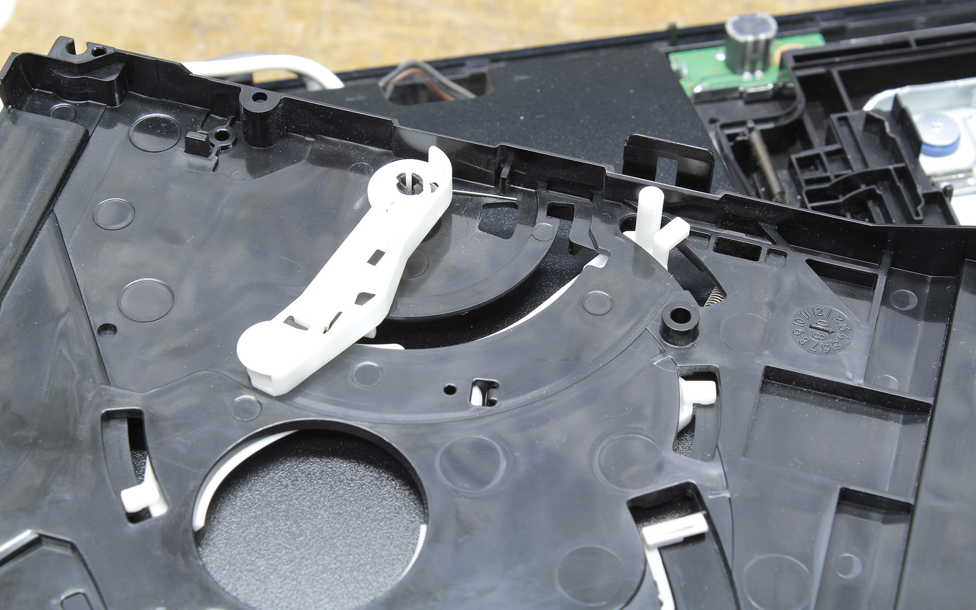

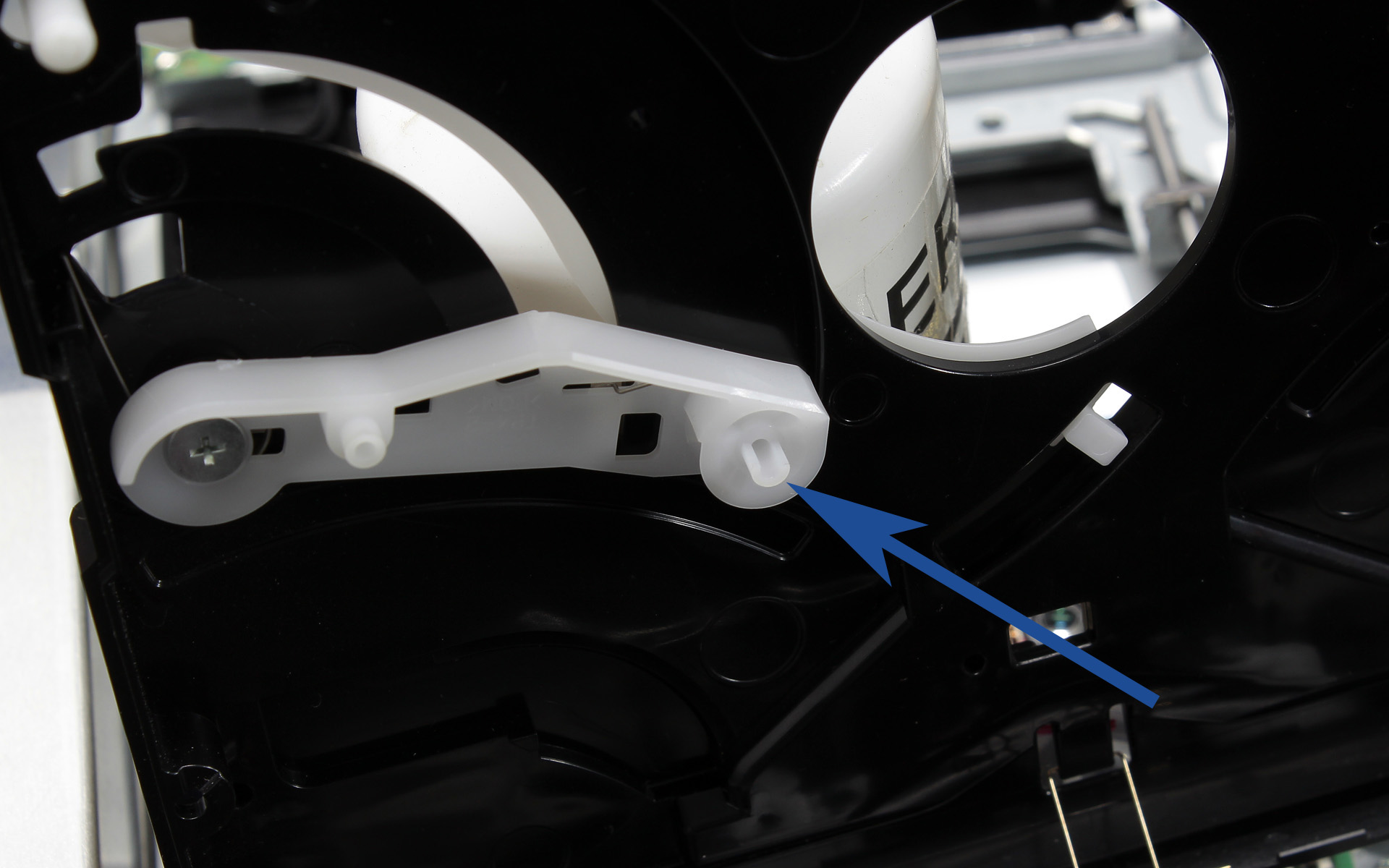

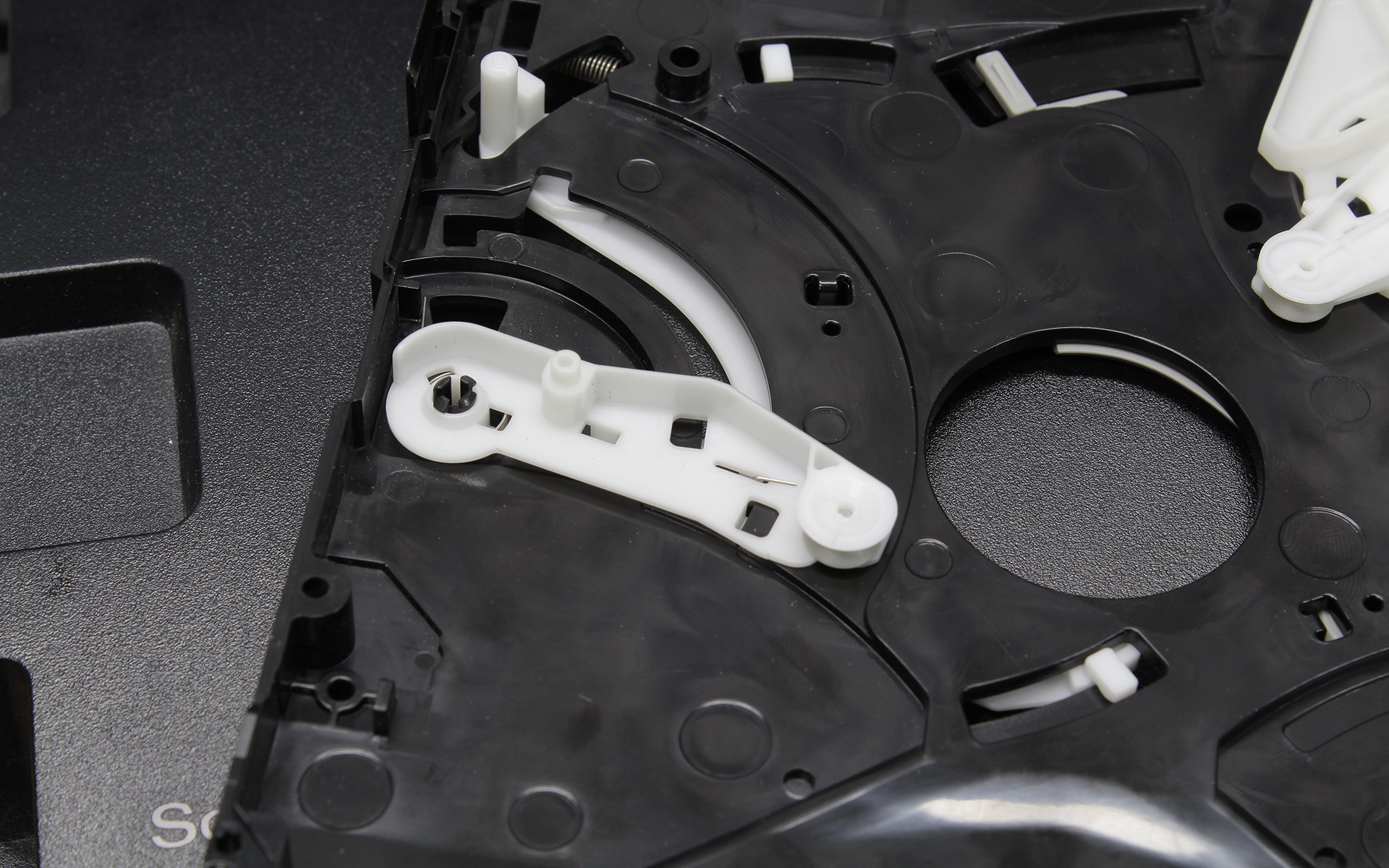

    Po prawie miesiącu odpowiem sobie sam...
    Winna dźwignia miała wyłamany jeden element, za który prowadnica będąca pod spodem powinna odchylać dźwignię od płyty. Po usunięciu dźwigni napęd pracuje poprawnie, lecz jak widać na poniższych zdjęciach na końcu dźwigni powinien być wystający 'bolec'.
    Zdjęcie pochodzi z innego napędu, w którym będzie wymieniana głowica laserowa.
    PS3 FAT - Hałasuje napęd po włożeniu płyty, rolka trze o płytę PS3 FAT - Hałasuje napęd po włożeniu płyty, rolka trze o płytę PS3 FAT - Hałasuje napęd po włożeniu płyty, rolka trze o płytę PS3 FAT - Hałasuje napęd po włożeniu płyty, rolka trze o płytę
