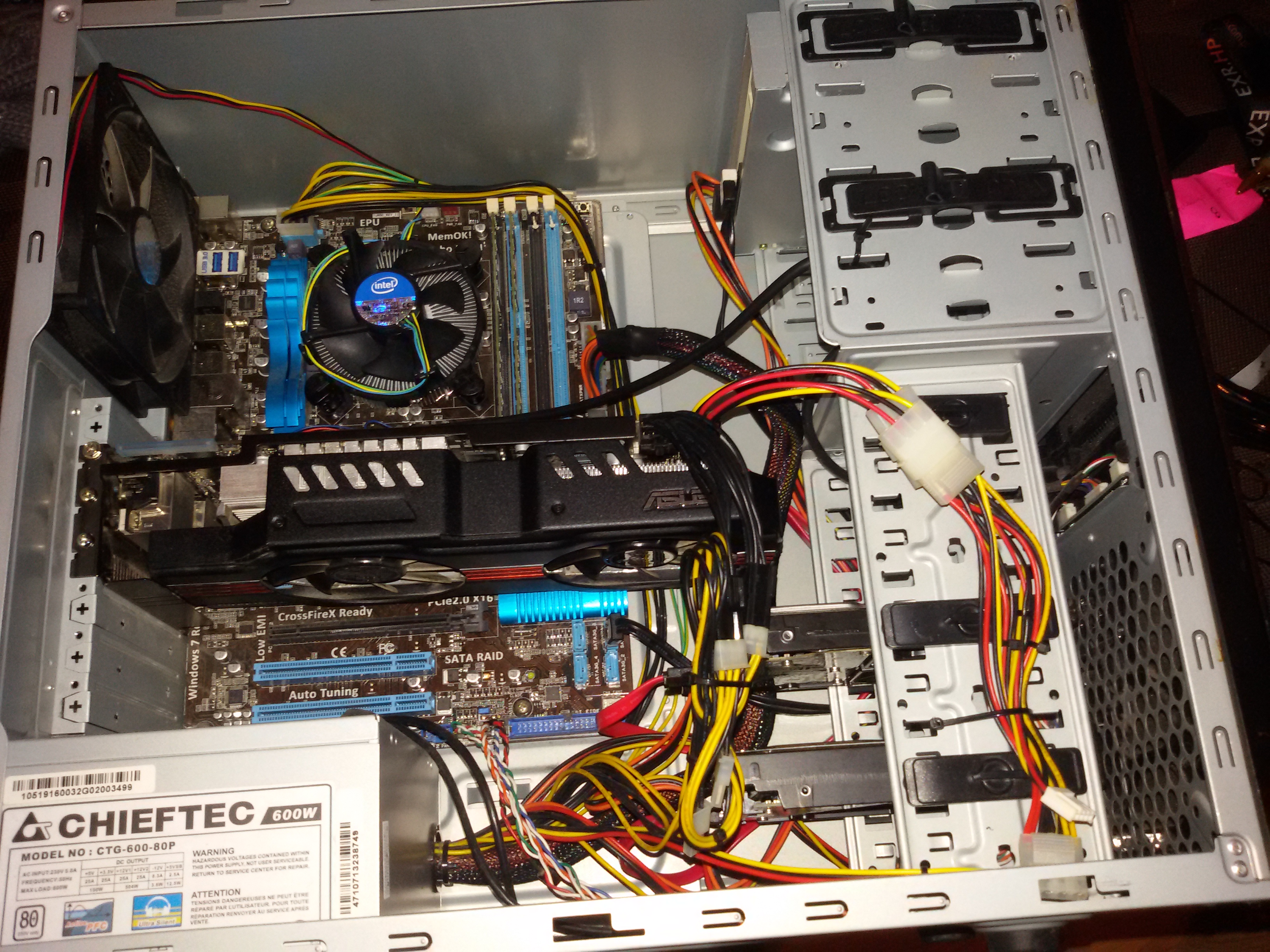

    Moim problemem są za wysokie temperatury karty graficznej Radeon HD 6950 w wersji ASUS Direct II 2GB.
    Są one następujące:
    - pulpit: ~40-44°C
    - chrome: ~55-60°C
    - battlefield 4: ~85-95°C !
    Kartę kupiłem używaną, dlatego nie mogę stwierdzić czy problem się dopiero pojawił czy też był zawsze. Podkręcenie obrotów wentylatorów niewiele pomaga. Co zrobić żeby temperatura w stresie nie przekraczała tych 75, 80°C? Czy problemem jest niewłaściwa wentylacja obudowy? Załączam jej zdjęcie: mam wentylator z tyłu i z przodu obudowy. A może problemem jest samo chłodzenie karty i powinienem je wymienić np na Arctic Accelero Twin Turbo II (chyba jest kompatybilne z tą kartą; poprawcie mnie jeśli się mylę).
    Reszta podzespołów pracuje w poprawnej temperaturze. Wcześniej miałem GTX 460 i temperatura również nie dawała się we znaki. Co robić?
    Radeon HD 6950: jak zmniejszyć temperaturę karty?
    Jest jeszcze chłodzenie warte uwagi: Arctic Cooling Accelero Xtreme IV. Tylko kosztuje 240zł... Więc wolałbym się upewnić, że temperatura na tym chłodzeniu w mojej obudowie będzie niska. Nie chcę wyrzucić pieniędzy w błoto :/
  • #2 14443487
    chudymj
    Z tego co piszesz to ewidentnie wskazuje na problem z chłodzeniem na karcie graficznej. Zanim je wymienisz to zdejmij, wyczyść i na nowo nałóż pastę termoprzewodzącą, być może poprzedni właściciel coś grzebał i nie do końca zrobił wszystko jak powinien. Powodzenia.
  • #3 14443517
    MIKUS66
    Poziom 8  
    Sprawdzę z nową pastą. Reszta jest wyczyszczona z kurzu, więc nie ma tutaj zakłóconego przepływu powietrza. Irytuje trochę hałas chłodzenia od ASUSa, może to od Acrtica byłoby cichsze? Czy ktoś ma doświadczenie z produktami tej firmy?
    Mogę też zmienić obudowę, na np SilentiumPC Aquarius X90 Pure Black. Przewiew przez tą obudowę na pewno schłodzi trochę tą kartę. Ale nie wiem o ile mniejszej temperatury mogę się spodziewać, a koszt takiej obudowy niemały :/ (300zł).
    Rodzi się pytanie czy lepiej wymieniać chłodzenie karty czy obudowę? Na wymiany tego i tego mnie zdecydowanie nie stać ;)

  • #6 14444230
    chudymj
    Jak już wymienisz pastę i to nie pomoże, to wymień wentylatory (skoro hałasują, na początku o tym nie wpomniałeś), koszt szacowałbym w okolicach 50 zł w sklepie elektronicznym (w sklepie komputerowym pewnie trochę więcej). Nie widzę sensu wydawania 240 zł na nowe chłodzenie (które ja osobiście nie wiem czy pasuje do tej karty). Producent z pewności tak zaprojektował chłodzenie, żeby było w pełni wystarczające jak jest sprawne.
    Co do obudowy, to po prostu otwórz tą co masz jak temperatura rzeczywiście znacznie spadnie, to wtedy jest sens, aby pomyśleć nad jej wymianą, ale podejrzewam, że to akurat nie jest tu problemem.
  • #7 14444320
    wariato
    Jeśłi ta karta nie miała od nowości wymienianej pasty termo przewodzącej a służyła kiedyś jako koparka do bitcoinów to się nie ma czemu dziwić. Wymiana pasty powinna zbić temp o minimum 10 stopni.
  • #8 14444560
    artur75
    Jeśli wymiana pasty,ewentualnie wentylatorów i zdjęcie boków obudowy nie pomoże to nie inwestował bym w nowe chłodzenie. Moim zdaniem tak jak pisali już koledzy wyżej, producenci tak projektują chłodzenie fabryczne aby było ono wystarczające.

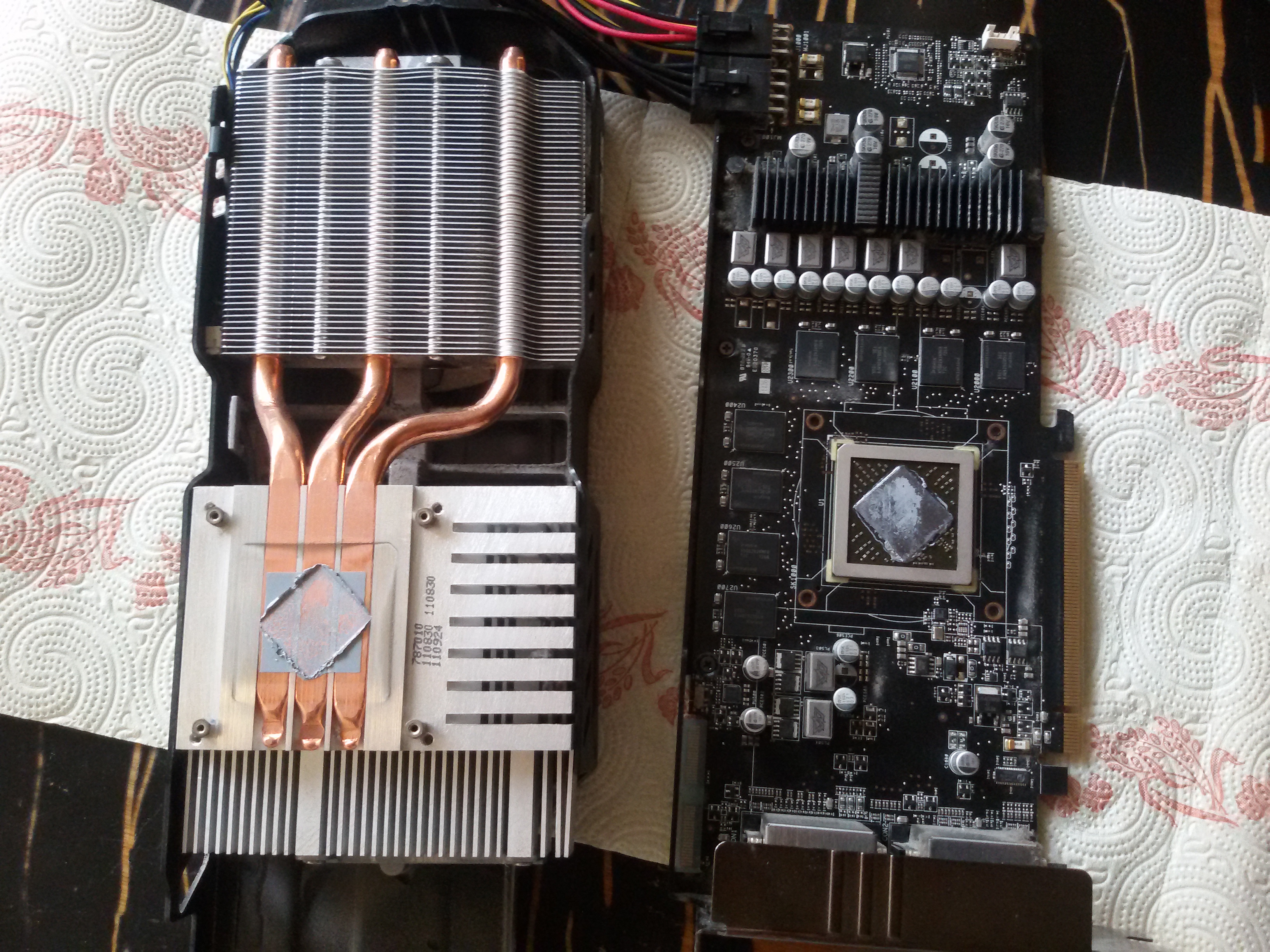

  • #9 14449478
    MIKUS66
    Poziom 8  
    OK, kupiłem pastę Pactum PT-1, mam alkohol izopropylowy do usunięcia starej pasty. Mam nadzieję, że z demontażem ASUSowego chłodzenia nie będzie problemu. Powiedzcie mi ile tej pasty nałożyć? Czy wystarczy punktowo i docisnąć radiatorem czy mam ją rozprowadzić? Wiem, że należy być dość precyzyjnym przy dawkowaniu pasty, bo za mało i za dużo źle wpływa na przewodność. Nie chciałbym mieć gorszych temperatur niż teraz ;) Proszę o jakieś wskazówki. Nigdy nie wymieniałem pasty od GPU, jedynie przy CPU, ale procedura pewnie zbliżona.
  • #11 14450015
    wariato
    Rozsmaruj niewielką ilość na rdzeniu - tylko nie gołym paluchem.
  • #12 14450069
    MIKUS66
    Poziom 8  
    Ok, mam w komplecie z pastą małą szpachelkę ;)
    Zabiorę się do tego w sobotę, bo mam obecnie deficyt czasowy. Napiszę jak się mają temperatury karty. Dzięki wszystkim za słowa porady :)
  • #13 14451062
    artur75
    Ja bym wycisnął pastę na GPU tworząc literę X.
    Potem można ją dokładnie rozprowadzić starą kartą kredytową/telefoniczną lub nawet jakąś sztywną wizytówką.
    Tutaj masz porównane różne sposoby rozprowadzania pasty. Co prawda dla CPU ale tak jak wspominali koledzy powyżej, procedura jest taka sama.
    http://proline.pl/?n=nakladanie-pasty-termoprzewodzacej-na-procesor-najlepsza-metoda
  • #14 14463265
    MIKUS66
    Poziom 8  
    Witam ponownie. Jak się okazuje obecnej pasty już za wiele nie było, a to co było pasty nie przypominało. Suchy i twardy twór. Ledwo się tego pozbyłem! Nałożyłem nową (sposobem na krzyż), przy okazji zmieniłem obudowę na SilentiumPC Gladius M40 Pure Black. Nawiew mam dwoma wentylatorami z przodu, wywiew jednym z tyłu i dwoma z góry. Przy ustawieniu wszystkich wentylatorów na LOW tak się teraz prezentują temperatury:
    - pulpit: 34°C
    - chrome: ~40°C
    - battlefield 4: ~57-60°C!! (maks jaki osiągnąłem po 30 minutach gry to 61°)
    Zatem wymiana pasty i dobry przewiew w obudowie zdały egzamin. Głównie oczywiście wymiana pasty pozwoliła osiągnąć taki efekt. Dzięki wszystkim za pomoc i temat myślę, że można zamknąć :)
