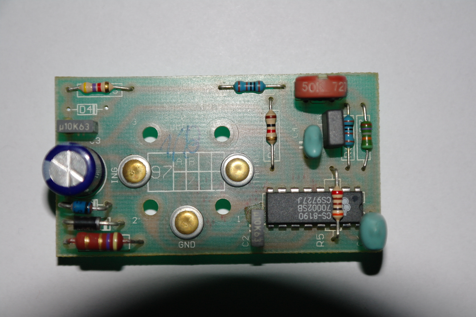

#1 14444797 16 Lut 2015 16:57 Simek51 Simek51 Poziom 2 #1 14444797 16 Lut 2015 16:57 Witam jak podłączyć ten obrotomierz do poloneza ( Gdzie impuls , + i - )
#2 14444959 16 Lut 2015 17:31 rnb_bolii rnb_bolii Poziom 39 Pomocny post? (0) #2 14444959 16 Lut 2015 17:31 https://obrazki.elektroda.pl/5751322100_1356201814.jpg Widok od strony elementów.
#3 14446040 16 Lut 2015 21:21 Simek51 Simek51 Poziom 2 Autor tematu Pomocny post? (+1) #3 14446040 16 Lut 2015 21:21 Potrzebny mi schemat podłączenia a nie widok od tyłu
#4 14446172 16 Lut 2015 21:45 Strumien swiadomosci swia Strumien swiadomosc... Poziom 43 Pomocny post? (0) #4 14446172 16 Lut 2015 21:45 Simek51 napisał: Potrzebny mi schemat podłączenia a nie widok od tyłu Wiem że masz problem z czytaniem, ale już ci napiszę: te piktogramy IGN to plus 12V, a GND to masa , a ten trzeci to impuls. Promuję tematy: 26.06.2022 Dlaczego warto kupić naświetlacz IR 12V? Opis zestawu. 21.01.2021 Powerbank 20000mAh skóra ELWORLD 04.01.2021 Podgrzewacz płynu 3000 W 230 V 29.12.2020 Naświetlacz LED 230V 100W Mam na sprzedaż: 26.01.2022 stk2058
