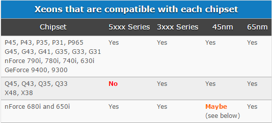

#1 14446800 17 Lut 2015 00:56 mati90b mati90b Poziom 13 #1 14446800 17 Lut 2015 00:56 Witam, czy na płycie głównej GIGABYTE GA-965P-DS3P z modem lga775>771 odpalę Xeony w zakresie modeli e5410-5450 ?
Pomocny post #2 14460637 21 Lut 2015 02:44 Koksik22 Koksik22 Poziom 17 Pomocny post? (+1) Pomocny post #2 14460637 21 Lut 2015 02:44 Masz tam wszystko na temat i nawet link do gotowych biosow. https://www.elektroda.pl/rtvforum/topic2946992.html Chipset twojej płyty to P965 jeśli nie wiedziales.
Pomocny post #3 14476072 25 Lut 2015 14:06 Dra98 Dra98 Moderator - Komputery Serwis Pomocny post? (+1) Pomocny post #3 14476072 25 Lut 2015 14:06 Tutaj - http://www.delidded.com/lga-771-to-775-adapter/3/#ecs sprawdzali Gigabyte 965P-DS3P (rev 1.3 & 3.3) i efekt Worked: E5420, X5460.
