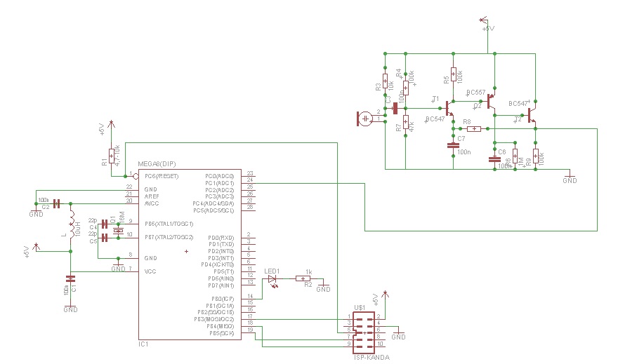

    Witam mam problem z pomiarem adc niby wszystko jest ok ale nic nie działa??prosze o sprawdzenie kodu

    Jakiej reakcji się spodziewasz, a co obserwujesz?
    Co zrobiłeś z VREF?
  • #9 14449376
    krzysiekwfd
    liczyłem na zapalnie sie diody, vref jest ustawione na wewnętrzne 2,56V
  • #10 14449521
    BlueDraco
    Specjalista - Mikrokontrolery
    A jak ta dioda jest podłączona? Nie wiemy też, co podajesz na wejście ADC. Schematu ani nawet obrazka nie pokazałeś.
  • #11 14449588
    krzysiekwfd
    tak to własnie wygląda mikrofon + tranzystory generują napięcie w zakresie 1,5-3V sprawdzałem wiec pomiar powinien odbywać się normalnie ale nie reauguje AVR - Pomiar adc atmega8 sprawdzenie kodu
  • #12 14449631
    dondu
    Moderator na urlopie...
    Czym sprawdzałeś - oscyloskopem?
    Każdy problem należy rozkładać na czynniki. Zamiast mikrofonu podłącz więc potencjometr i sprawdź czy poprawnie program reaguje. Dopiero na tej podstawie możesz powiedzieć, że program nie działa prawidłowo.

    excray
    Poziom 41  
    Minimalne napięcie na wejściu 1,5V przy Vref 2,56V daje wartość > 600 w najgorszym wypadku. Nigdy nie mniej.

    BlueDraco
    Przyjrzyj się uważnie swojemu programowi - w sterowaniu diodą piszesz bzdury. Za pierwszym razem dioda miała migać z częstotliwością wielu kHz przy niskim poziomie na ADC. Za drugim - zaświeca się przy poziomie wysokim i tak pozostaje.
    Napisałeś warunek "jeśli adc > 100 to zrób coś, a jeśli nie większe od 100 i jednocześnie większe od 100 (czyli nigdy) to coś innego".

    dondu
    Sprawdziłem program działa poprawnie dla przypadku zasilania 5V i ref ustawnione na zewnętrzny pin AVcc jaki pisąłem powyżej.
    Kod: C / C++
    Zaloguj się, aby zobaczyć kod
    W moim poście z warunkiem powinno być oczywiście PORTB &= ~(1<<PB0);
    a nie jak podałem PORTB = ~(1<<PB0);
    "czeski błąd". Post poprawiłem.
