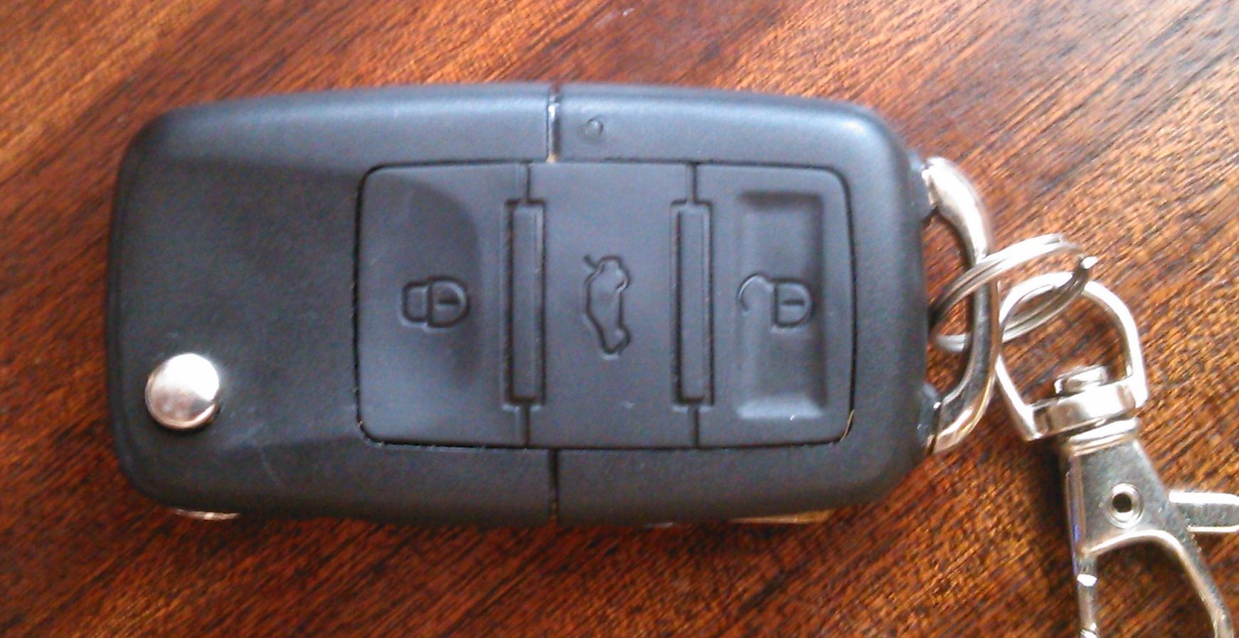

    A więc mój problem polega na tym że zgubiłem pilota do alarmu kupiłem drugi na allegro ale według instrukcji nie idzie wejść w tryb serwisowy. Jak załączę zapłon to od razu wyje syrena producent twierdzi że trzeba w centralce zrobić zworkę żeby zaprogramować nowego pilota do centralki i właśnie na tym polega mój problem na jakich pinach zrobić zworkę ? centralka jest już przygotowana na biurku . Nie opłaca mi tej centralki wysyłać do producenta koszty wysyłki + kodowanie to mam nowy alarm podobny za 115zł jeżeli ktoś wie jak to zrobić proszę o odpowiedz szukałem u wujka google ale nic na temat zworki nie było tylko jak kodować w trybie serwisowym

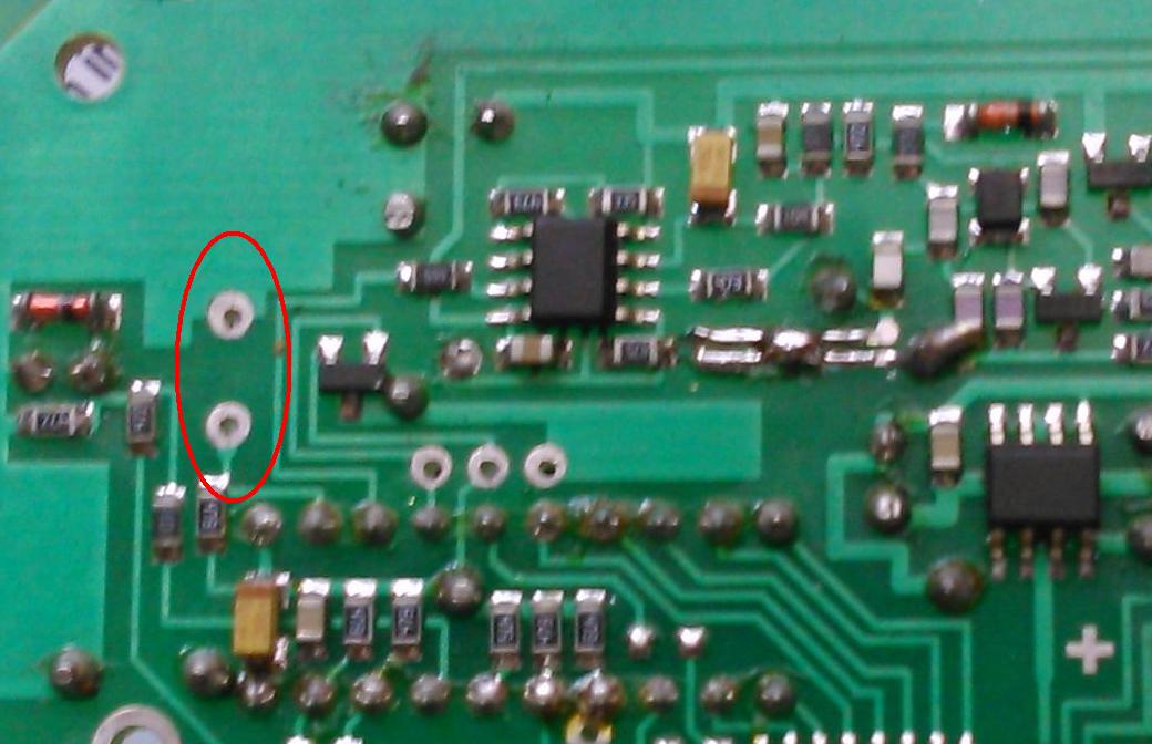

    Nie znam tego alarmu. Dlatego mogę jedynie zasugerować miejsce, w którym prawdopodobnie powinien być wlutowany switch do wczytywania pilotów. Zaznaczyłem go na czerwono:
    Jak zaprogramować nowego pilota do alarmu Cyklop-7? Problem ze zworką w centralce
    Natomiast pilota kupiłeś "jakiegoś"? Jeśli jest to pilot samokopiujący to bez pilota od alarmu nic nie zdziałasz.
    Musisz najpierw dowiedzieć się na jakim układzie był zbudowany pilot fabryczny i jaką miał częstotliwość nadawania.
    Jeśli był na HCS200 lub HCS301 to nie da rady wczytać innego pilota.
    Najpierw alarm trzeba awaryjnie rozbroić.
    Wiem, że to mało odkrywcze, ale lepiej zakupić nowy alarm z dwoma pilotami i stracisz mniej czasu na kombinowanie.

    Ok w wolnym czasie sprawdzę i dam znać pilot na aukcji był opisany że Pilot współpracuje z alarmami takimi jak Barakuda, Anakonda, Cyklop oraz sterownikiem Alster.

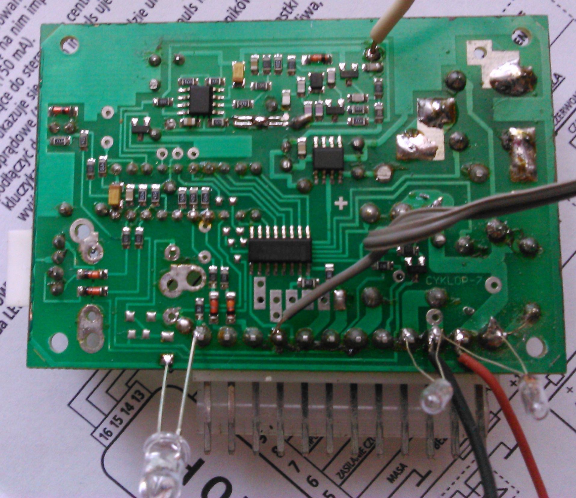

    mariuszj42
    Niestety żarówka zamiast syreny błyśnie 4-ry razy czyli syrena pyknie 4-ry razy i nic dioda błyska jak błyskała próbowałem nawet zworka + kombinacja na pilocie przycisk A,A+B,A+C,B+C i samo C i nic jutro wolny weekend to przy piwku się pobawię jak popsuje to trzeba będzie kupić nowy . A i jeszcze zastanawia mnie ten kros Jak zaprogramować nowego pilota do alarmu Cyklop-7? Problem ze zworką w centralce
