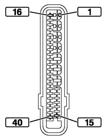

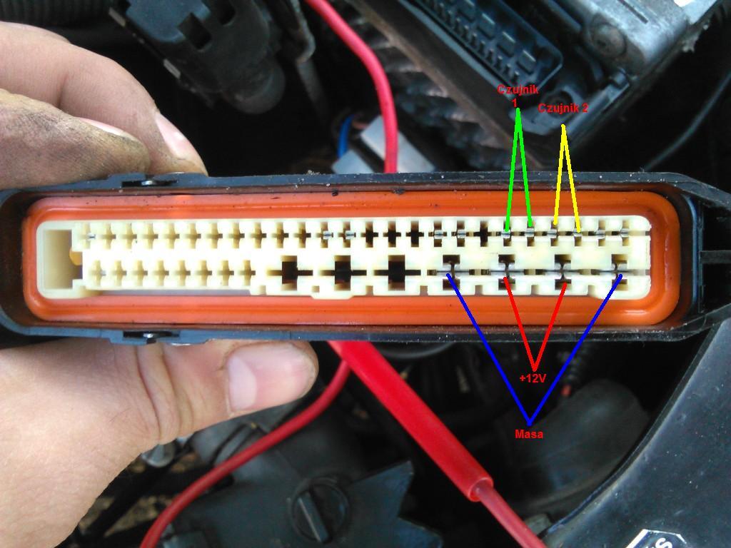

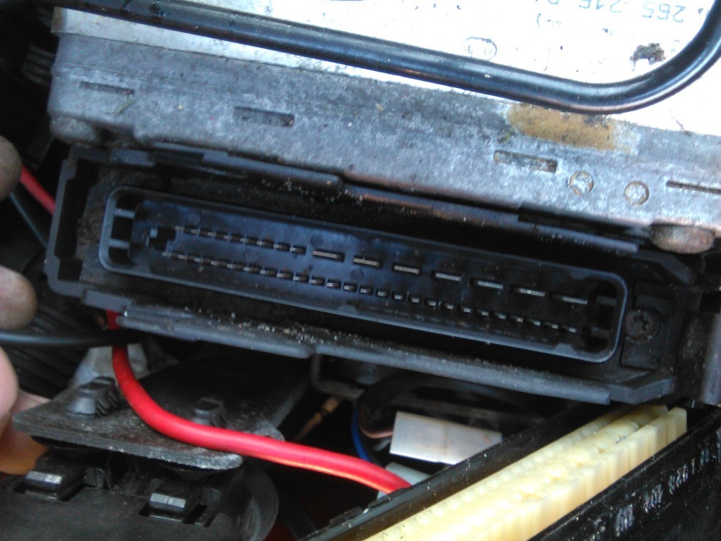

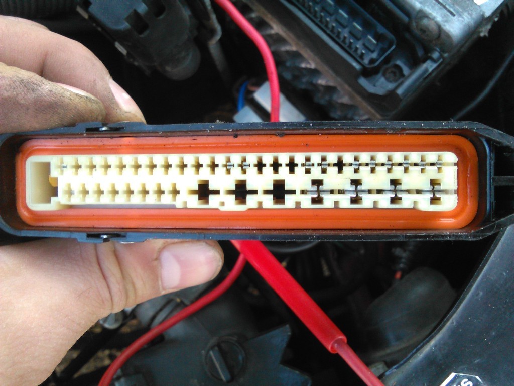

    Szukam rozpiski złącza pompy ABS (Bosch 0 265 216 040) jak na poniższych zdjęciach.
    Potrzebuję w szczególności informacji pod które piny podłączone są czujniki ABS.
    Rozpiski dostępne w internecie tyczą się nieco innego systemu ABS.
    Samochód to Peugeot 306 GTI-6 97r silnik XU10J4RS (163KM).
    Peugeot 306 GTI-6 97r - Szukam rozpiski złącza pompy ABS Bosch 0 265 216 040 Peugeot 306 GTI-6 97r - Szukam rozpiski złącza pompy ABS Bosch 0 265 216 040 Peugeot 306 GTI-6 97r - Szukam rozpiski złącza pompy ABS Bosch 0 265 216 040
    Póki co wiem tyle:

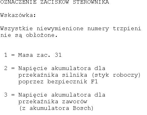

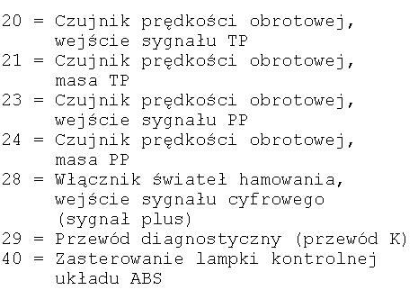

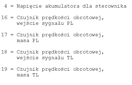

  • #2 14449141
    Jarzab M
    Nie idzie wiązki "przedzwonic" od wtyczek czujników?
  • #4 14456028
    miecho18
    Spec od komputerów
    Wielkie dzięki Kolego ŁukaszEK_ZENER.
    Temat rozwiązany. Zamykam.
