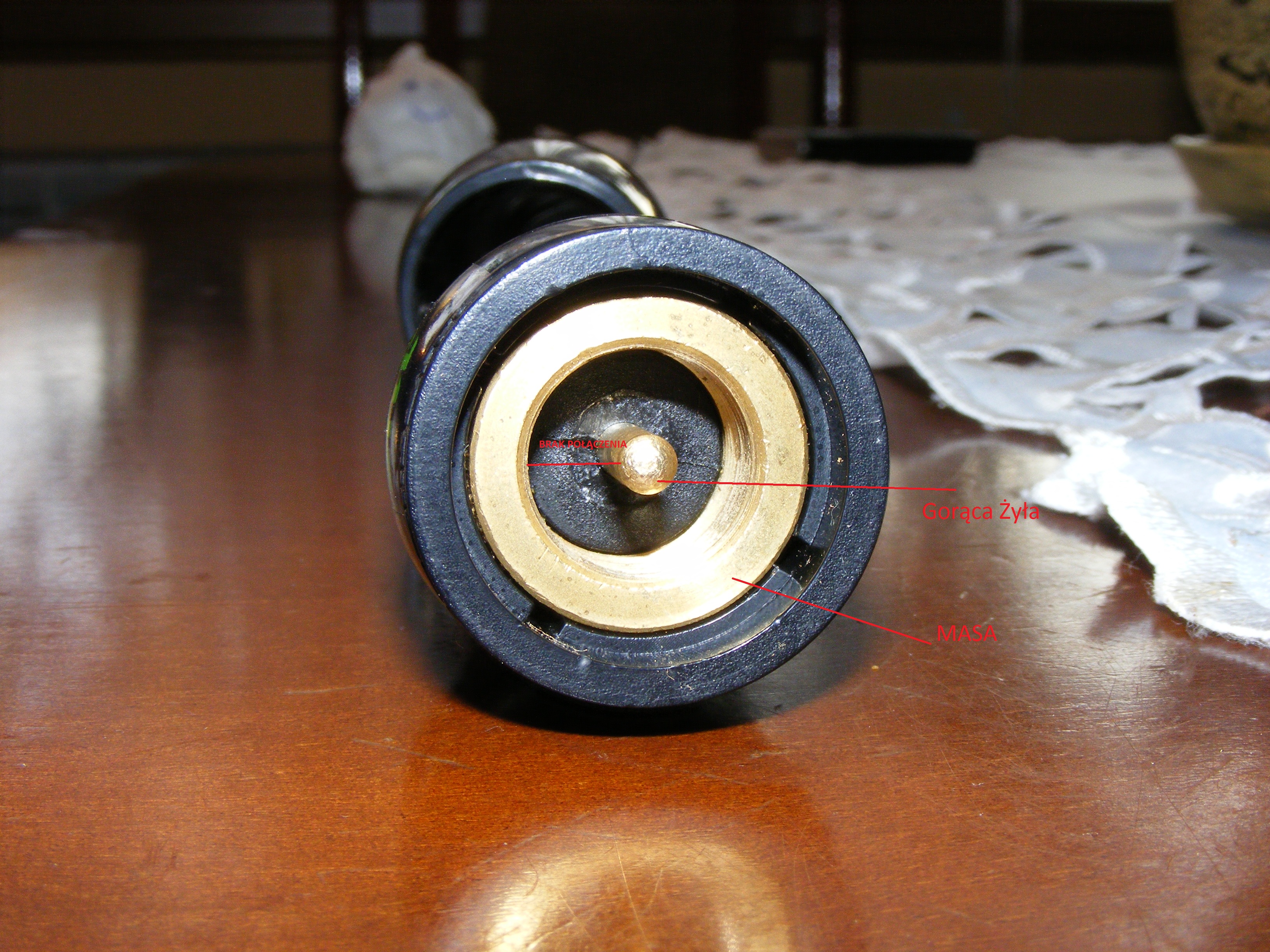

    bodzio1
    Ok koledzy skupmy się na antenie president montana ona nie jest ja florida helikalem więc co może być przyczyną takiego SWR, oczywiście co do mocy kupionym reflektometrem przetestowałem wstępnie tak jak pisałem wcześniej podając zamiast anteny sztuczne obciążenie 50 i 100 ohm reflektometr odpowiednio wskazał 1 i 2 więc teoretycznie jest sprawny, moc pokazywana przez reflektometr w granicach 3,6 Wat-a na nim testuję tą antenę.
    Dzisiaj pod antenę dałem cienki karton SWR zmniejszył się do mniej więcej 2,5 na 20 kanale 1-40 w okolicach 3. już sam nie wiem dlaczego tak się dzieje przetestuje jeszcze dzisiaj na innym samochodzie audi a4 i dam znać.
    Pozdrawiam..

    Olek II
    Moderator
    Może te anteny wrażliwe są na kolor lakieru? :D
    Antena powinna się zestroić na powierzchni blachy ok. 0,7x0,7 m².
    Rozkręć tę antenę na czynniki pierwsze i sprawdź prawidłowość montażu. Może we wtyku końcówka kabla nie jest dolutowana, może pod magnesem nie styka, cudów nie ma.

  • #25 14462169

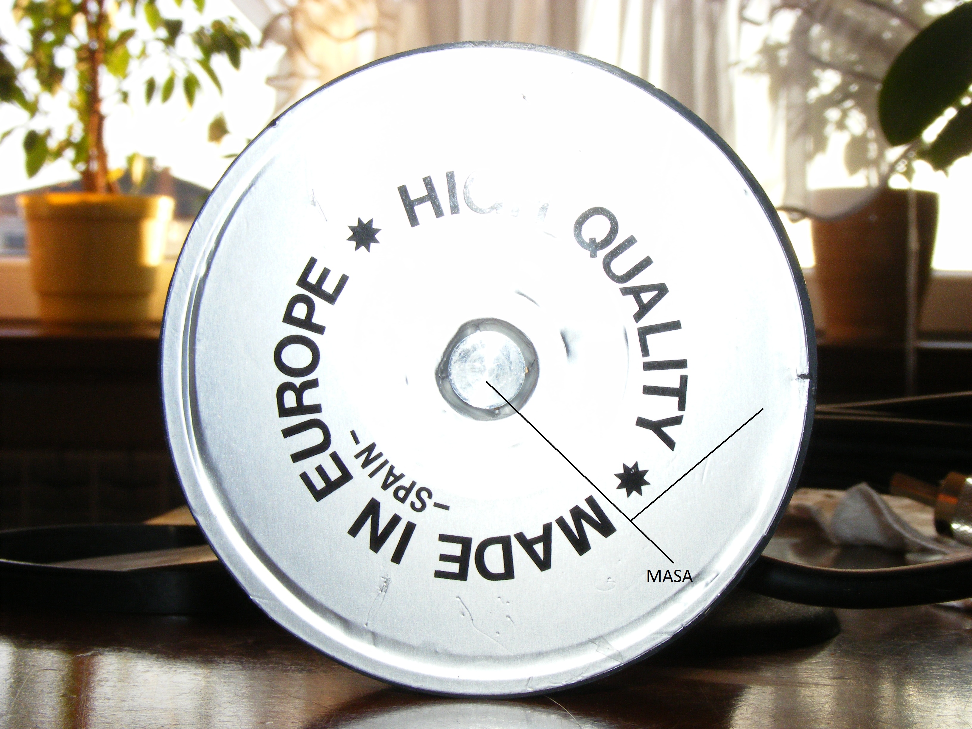

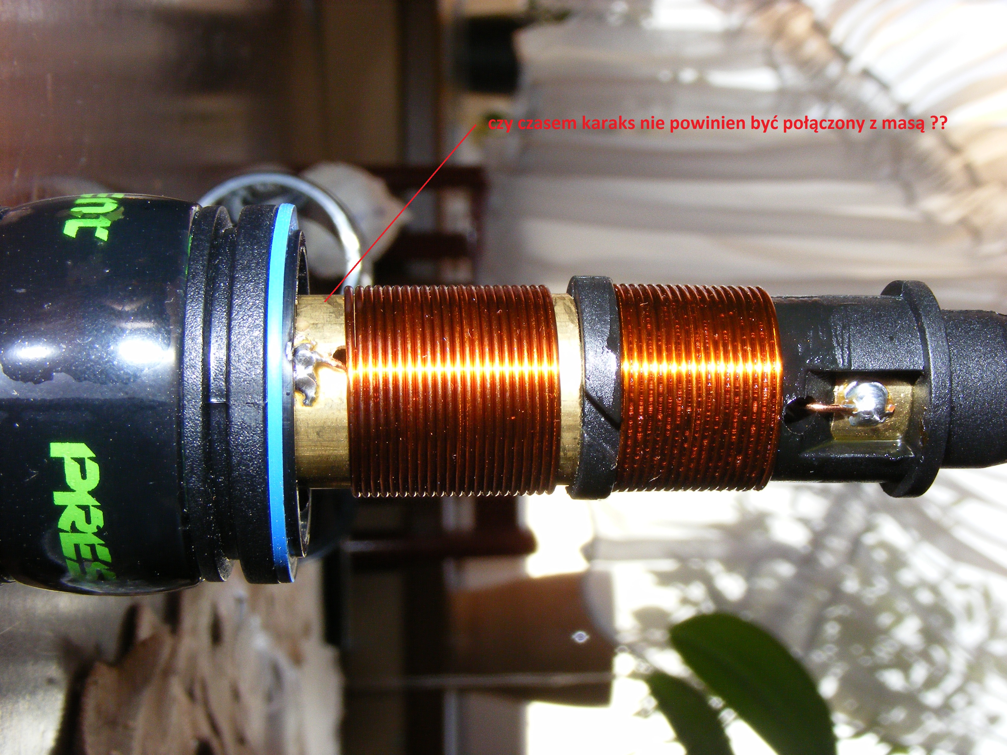

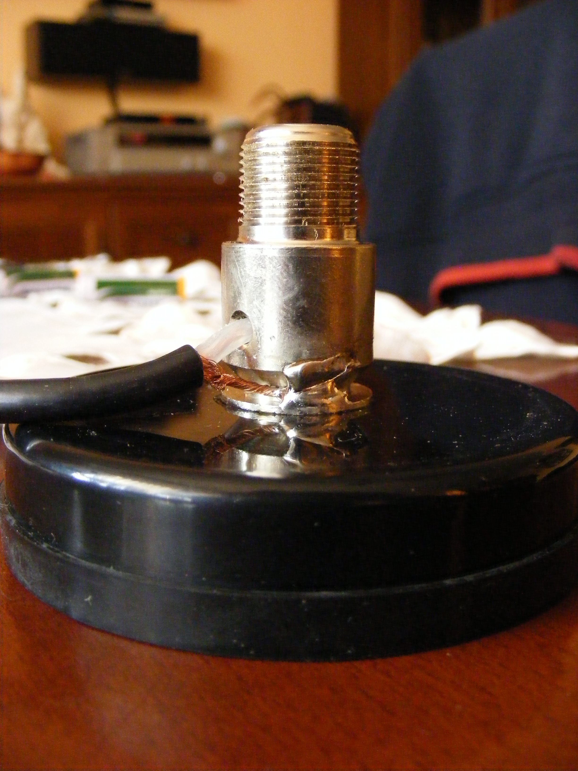

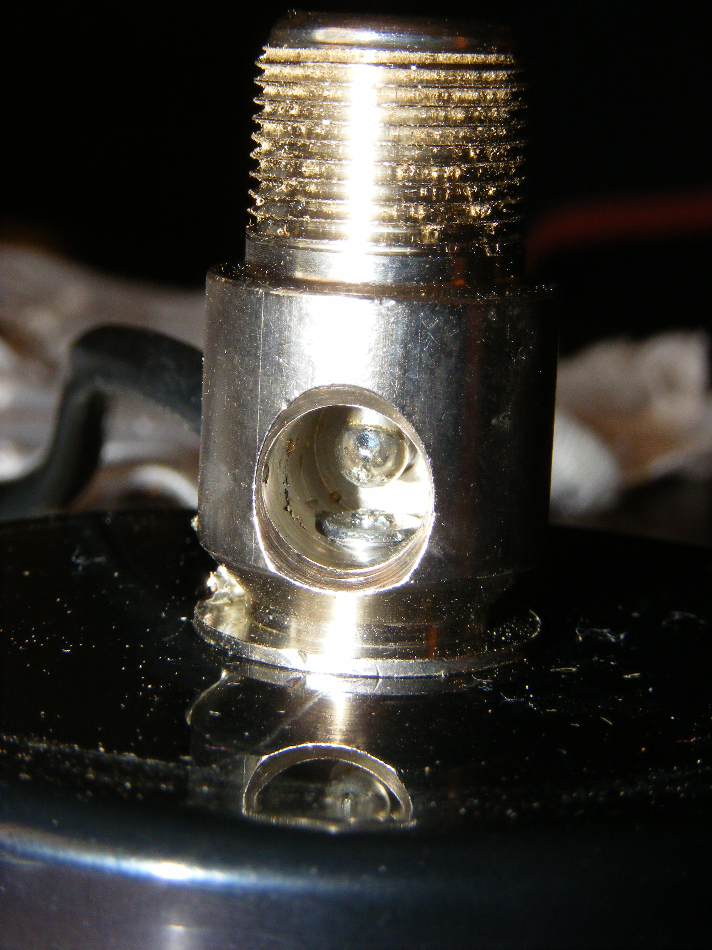

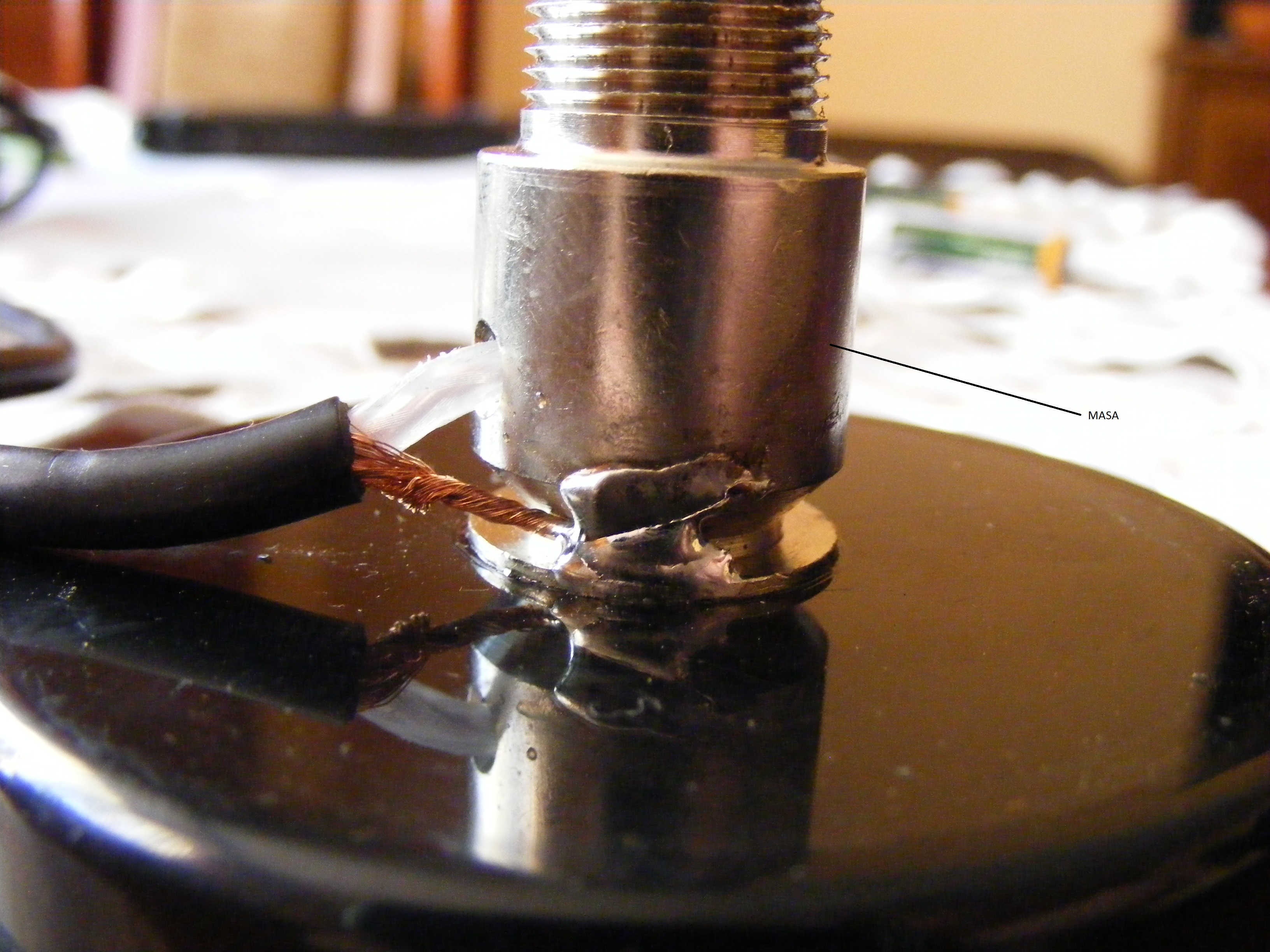

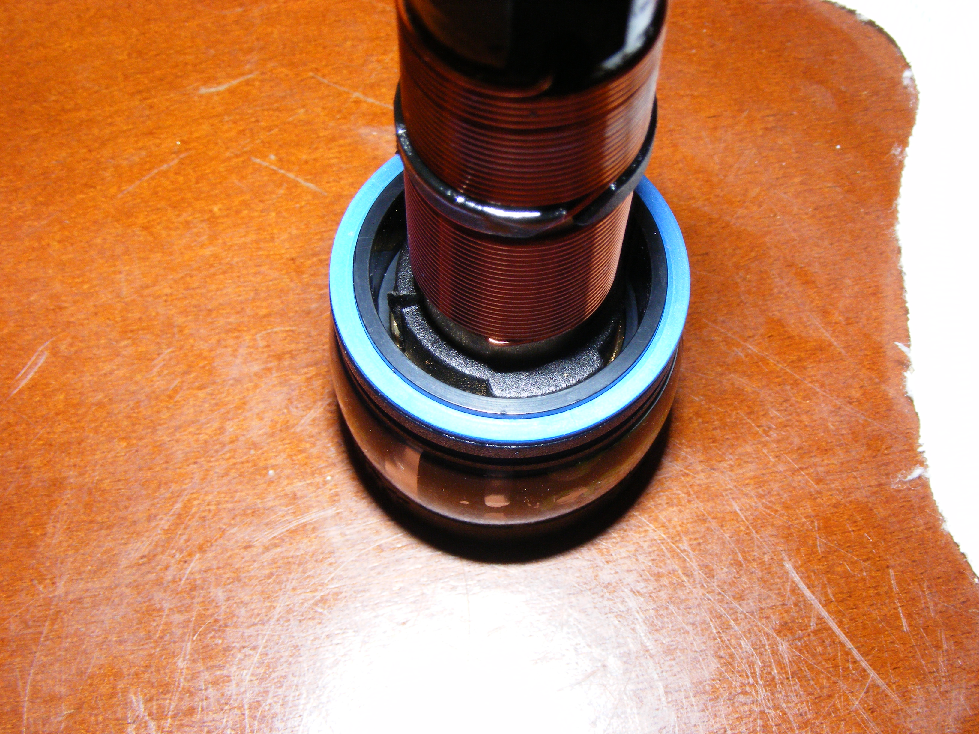

    bodzio1
    Witam serdecznie przepraszam za ten "miernik".....
    Ok wstawiam zdjęcia anteny rozłożyłem ją jak tylko mogłem, luty są moje oryginalnie byłą tylko zgrzewana.
    Antena nie ma "zwarcia" pomiędzy batem a masą, czyli wynika z tego ze masa idzie w podstawkę a żyła gorąca poprzez cewkę do bata, a chyba powinno być inaczej jak kolega "c2h5oh" to narysował.
    W załącznikach opisałem sposób połączenia.
  • #27 14463986
    bodzio1
    Przepraszam nie załadowało się jedno zdjęcie cewki oczywiście są połączone z drugiej strony karkasu ze sobą.
