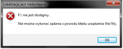

    LG L65 - widzi kartę Micro SD ale nie wyświetla jej plików
    To wyświetla się, kiedy podłączam kartę do komputera. Po chwili wyskoczyło mi okno z prośbą o format karty. Na innych telefonach z androidem karta też nie działa, wyświetla się prośba o format. Formatuję kartę i napisze czy to coś dało.

    Udało się. Sformatowłem kartę i wszystko już działa. Na komputerze nie mogłem przeglądać plików, które na niej były za to na starym telefonie mogłem. Tak do telefonu był podpinany kabel microUSB->USB. Dziękuję bardzo za pomoc. Zamykam temat.
