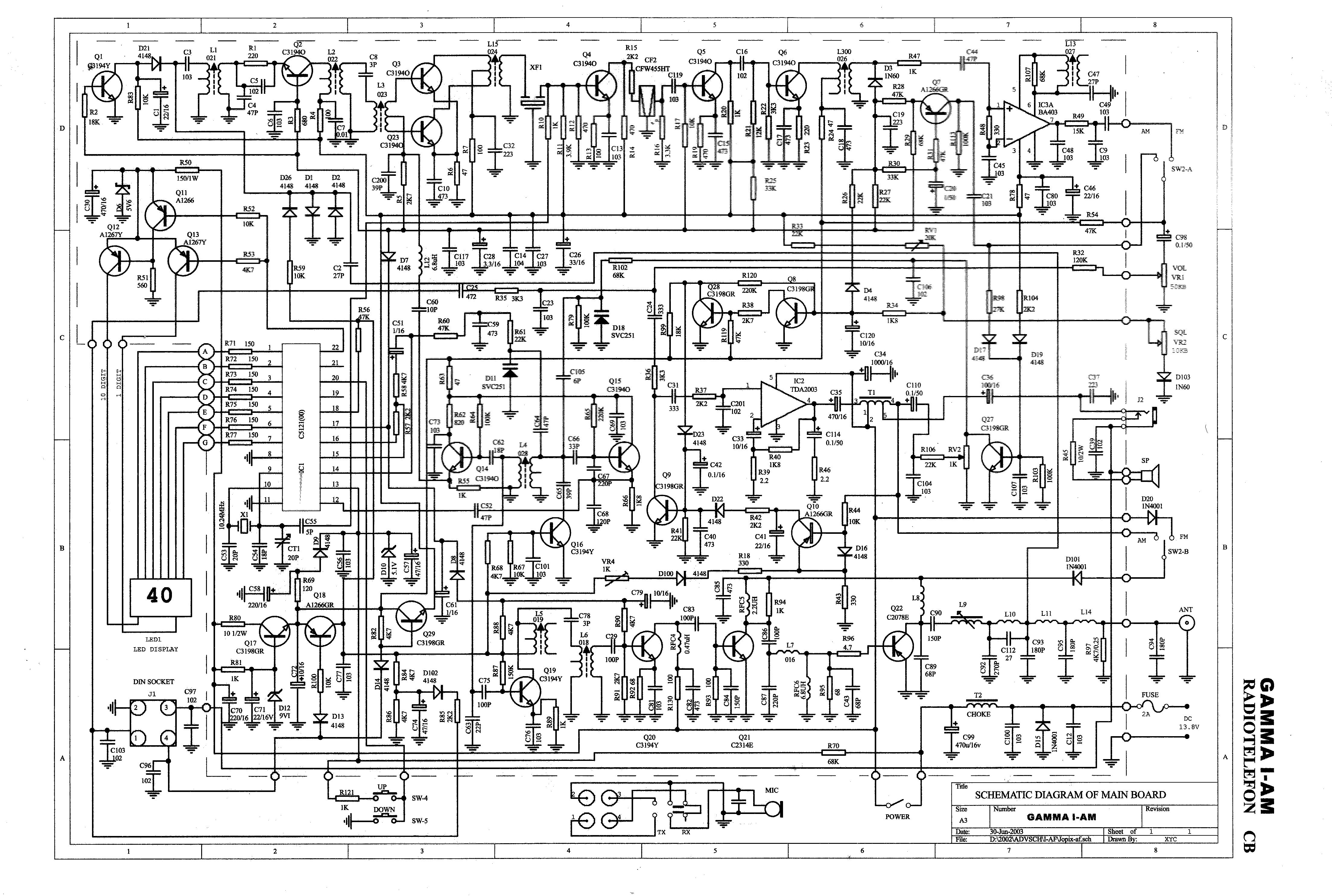

GAMMA I AM - Niska moc nadawania po wymianie drivera i końcówki mocy

    Witam. Zauważ że driver i końcówka pracują w klasie C więc nie mają wstępnej polaryzacji baz i zwykłym multimetrem nic nie zmierzysz. Jedynie co możesz zmierzyć to napięcie wcz. sondą. Wstaw oryginalny driver. BD135 nie pracuje tam dobrze chyba że BD firmy philips. Zresztą tam podejdzie każdy driver z innego 4 watowego radia CB. Dla próby wyciągnij z innego CB i wszystko będzie jasne. Możesz też sprawdzić jakie napięcie wcz. jest na bazie drivera, a jakie na kolektorze.

    No to kolego przywaliłeś z grubej rury. Gdzie w to miejsce MOSFET-a pakujesz :D . W tym radiu prądu spoczynkowego nie ma w PA, a mosfet by dobrze pracował w tym miejscu musi takowy mieć w dodatku nawet z oryginalnego drivera nie wystartuje, bo potrzebuje więcej mocy na start, już nie wspomnę o jego impedancji we\wy i pojemnościach między elektrodami. Te tranzystory zastępczo stosuje się w radiach z modulacją jednowstęgową i jeszcze trzeba wiele przerobić po fabryce by jako tako pracowały, bo bardzo nie ekonomicznie pracują w tym paśmie. Generalnie te tranzystory nie są dedykowane do tych celów, ale chińczyki potrafią. Wstaw na próbę z innego radia końcówkę i driver. Zapewne zobaczysz około 4W :D . Wystarczyło sondą sprawdzić czy coś przychodzi na bazę drivera. Jeśli jest sygnał wcz. na bazie drivera to reszta po zastosowaniu sprawnych tranzystorów zadziała. Widzę że kolega w ogóle sondy wcz. nie używa a to podstawa by sprawdzić gdzie sygnał ginie. Co do Q208 to faktycznie nie ma go na schemacie, ale w takim wypadku trzeba wypatrzeć po ścieżkach przynajmniej w jakim układzie pracuje. Czy to tor nadajnika, ARW, pcz. VCO itd.

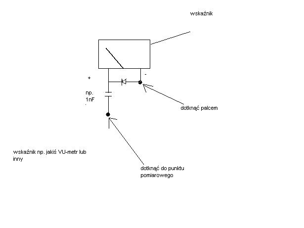

    Zrób sobie "czarodziejską różdżkę". Tak to nazywam :D . Zawsze leży pod ręką. W ciągu paru sekund dowiesz się na którym stopniu sygnał się gubi. Oczywiście to tylko wskaźnik, a nie jakiś przyrząd pomiarowy którym dokładnie zmierzysz napięcie wcz. W praktyce sprawdza się w 100%. Już nie będziesz miał wątpliwości czy driver, PA lub jakieś inne stopnie nadajnika wzmacniają :D . GAMMA I AM - Niska moc nadawania po wymianie drivera i końcówki mocy
    A co z tym tranzystorem Q208? Radio pracuje prawidłowo mimo jego uszkodzenia. Sprawdzałeś w jakim układzie pracuje, bo to można odszukać po ścieżkach.
