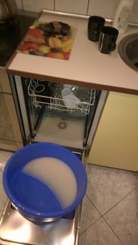

    Zmywarka działała sobie długo i bezproblemowo, aż dzisiaj zaczęła pikać gdzieś pod koniec programu i moim oczom ukazał się taki widok:
    siemens sf64a632 - zmywarka nie spuszcza wody po skończeniu pracy
    Wyczyściłem filtry oraz pompkę (chyba zablokował ją kawałek szkła), a następnie zasypałem sodą oczyszczoną i zalałem octem, a następnie wrzątkiem.
    Niestety, ale woda i tak nie zpływa:
    Próbowałem ją zresetować, ale wydaje jakieś dzwięki, a woda i tak nie spływa.
    Poniżej filmik z opcji resetu i efektu końcowego:
    youtube.com/watch?v=gIpGL3PWqHI
    Czy ktoś może pomóc i powiedzieć co jest nie tak?
    Próbować jeszczę przepychaczem, czy od razu brać się za wymianę pompki?
    Ktoś wie, gdzie znajdę schemat i instrukcję tej zmywarki?

    Myślę sobie że nie trzeba armaty żeby rozprawić się z komarem! Wymiana pompki jest ostatecznoscia i nie wykluczam takiej możliwości, ale najpierw sprawdz drożność rurek do i od pompki.I to nie na zasadzie że cos tam nalejesz i fajnie , tylko to rozbierz i sprawdz.Bo możliwe że sie to przez lata zasy...fo :D. Miałem taki sam numer w pralce , ale pralka ma taką wadę że waży 10x więcej.Przed filtrem w gumowej rurce był zator z damskiej garderoby, do tej pory nie przypominałem sobie jak to "pachniało", ale niestety z racji na ten post zapach w myślach powrócił :cry:

    Czy zamontowałeś plastikowy element nad wirnikiem pompy?
    Czy po wyczyszczeniu wirnik obraca się swobodnie?
