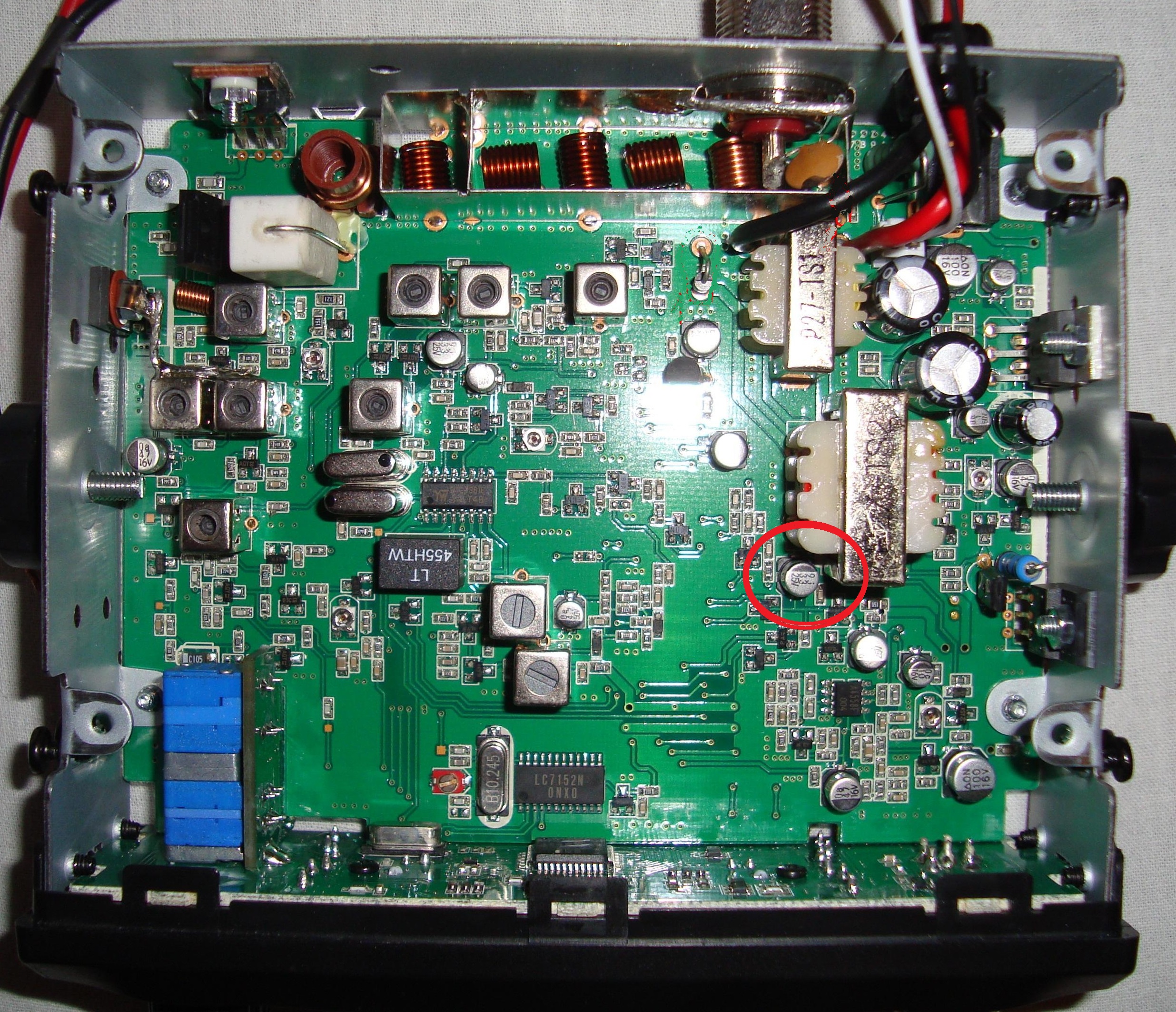

    Witam , radyjko Atena , po podłączeniu działa , bardzo cicho szumi ( szum własny radia ) ale trzeba trzymać ucho przy głośniku , mimo tego można usłyszeć regulację głośności , SQ -odcina prawidłowo i rf-gaina , słychać także zmianę z AM na FM .
    Radyjko nadaje na FM prawidłowo , na AM tylko nośna się pojawia modulacji brak .
    Odnośnie tego cichego działania na początku myślałem ,że to coś z TDA2003 , lekkie dotknięcie palcem powoduje jednak głośnie burczenie na głośniku , dla pewności wymieniłem na nowy , efekt oczywiście ten sam .
    Podmieniłem też mikrofon na nowy , zmieniony filtr 455 , efekt ten sam
    CB nie jest moją mocną stroną , proszę o pomoc w zlokalizowaniu usterki tego radia

    Proszę podać dokładny typ radia, bo jak mamy pomóc jak nie wiadomo o jaki model CB chodzi. Wróżkami nie jesteśmy.

    Heh. Myślałem że chodzi o antenę :D . W tym temacie masz schemat.
    https://www.elektroda.pl/rtvforum/topic1621571.html
    Proszę podać napięcia na :
    kolektor Q6
    kolektor Q18 podczas nadawania
    emiter Q20 podczas odbioru powinno być około 8V
    kolektor Q21 podczas nadawania powinno być około 8V
  • #5 14454347
    intelsat
    kolektor Q6 11,8v
    kolektor Q18 podczas nadawania 7,7v
    emiter Q20 podczas odbioru powinno być około 8V ok.
    kolektor Q21 podczas nadawania powinno być około 8V ok.
  • #6 14455296
    kriss51
    Ufam że moc w AM zmierzona i szukamy tylko modulacji? Proszę zmierzyć tranzystor Q3. Zobacz też czy zmienia się napięcie na jego bazie podczas przełączania AM\FM. Jeśli tranzystor sprawny, a na bazie w AM jest około 0-0,2V to ok. W FM na bazie powinno pojawić się około 0,7V, wtedy tranzystor zwiera sygnał mcz. na modulator AM do masy i modulator AM (TDA2003) nie pracuje. W AM ten tranzystor jest otwarty i nie zwiera sygnału z mikrofonu na TDA2003. Możesz dodatkowo podłączyć słuchawki jeden drucik bezpośrednio do masy, a drugi poprzez kondensator np. 100µ do pinu 5 TDA. Podczas nadawania powinieneś się dobrze i wyraźnie słyszeć. Tak samo podłącz się za i przed diodę D24. Też powinieneś się dobrze słyszeć. Kondensator oczywiście minusem w str. słuchawek.

    kriss51 dzięki za pomoc i instrukcje , fabrycznie wadliwy okazał się kondensator 33u/16 , zaznaczony czerwonym kółkiem na obrazku , podczas pomiarów niechcący dotknąłem palcem w okolice tego kondensatora i radyjko zadziałało , ale po wyłączeniu i poczekaniu 10min radio znowu przestało działać , było trochę zabawy z podgrzewaniem i chłodzeniem freezerem elementów , ale udało się .
    Ciężko się pracuje nad radiem bez opisów na płycie
    Jeszcze raz dzięki za pomoc
