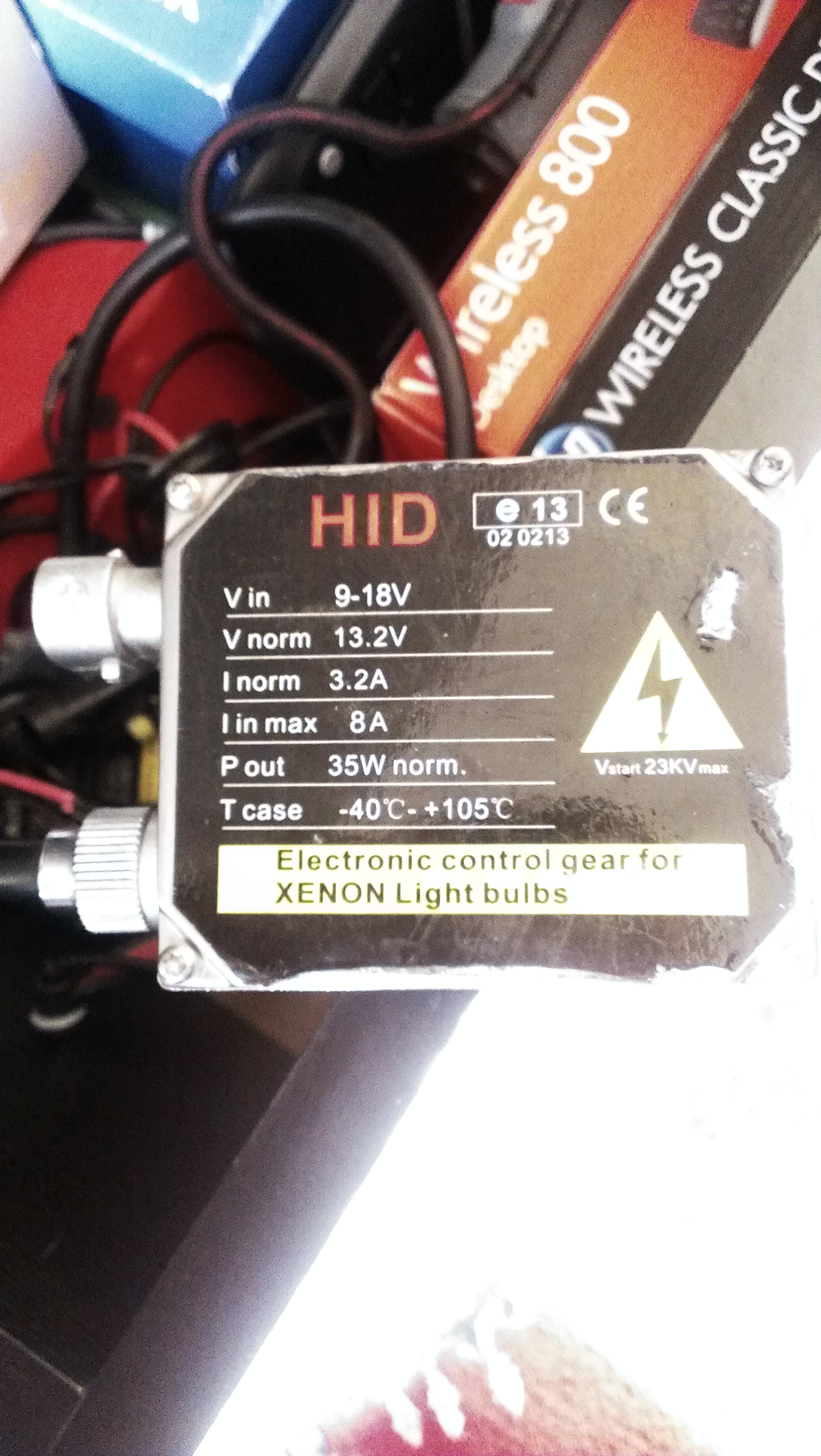

    Witam forumowiczów, posiadam bixenony h4 z dopalaczem które zostały wyjęte z auta, jako że leżą nieużywane postanowiłem użyć je. Jestem zielony w te klocki proszę o pomoc w podłączeniu ich w domu np pod jakiś zasilacz. Jako że posiadam stary regulowany zasilacz Unitry postanowiłem je odpalić ustawiłem odpowiednie napięcie, podłączyłem żarówka na chwile się zapaliła po czym zgasła. I tu własnie potrzebuje pomocy jak zrobić żeby ta oto żarówka działała. dodaje zdj dopalacza jak i całego okablowania. Z góry dziękuje za pomoc. Jak podłączyć bixenony HID H4 z dopalaczem do zasilacza Unitra? Jak podłączyć bixenony HID H4 z dopalaczem do zasilacza Unitra?

    Pod wejście Vin (czarny i czerwony kabel) podaj napięcie 12V. Najlepiej z akumulatora, sprawdź wydajność tego zasilacza unitry bo te lampki biorą 3,2A.

    ZT980-3 ma wydajność 1A jest za słaby dlatego Ci się zapala i po chwili gaśnie.
