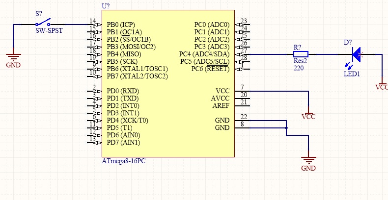

  • #11 14453007
    ienecode
    To tylko klawisz i dioda, no ale jak chcesz... Robione na szybko :
    Zbocze narastające w ATmega8 w C - dioda nie reaguje na przycisk
