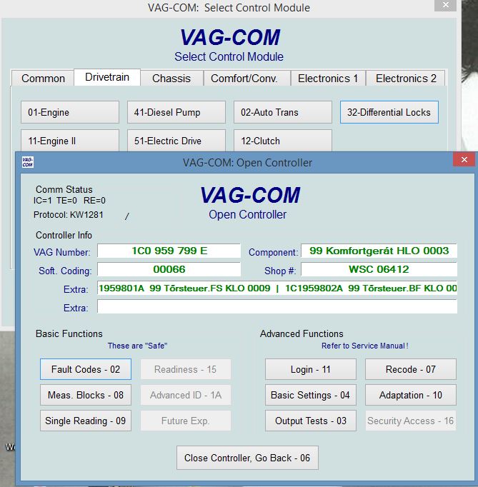

    witam, spróbowałem jeszcze raz ale tak jak pisałem gniazdo BRK_SEL 1 mam puste.
    Więc nie mam co tam wyciągnąć a gdy włożyłem zworke w to gniazdo to zamki zamykały się odrazu po włączeniu zapłonu.Przy okazji wyciągnąłem zworke środkową
    [ bo mam tam tylko jedną więc musiałem ] to gdy wyłączałem alarm to mi sie szyby odsuwały.Może opisze jak działa u mnie funkcja safety loock.
    Zamykanie zamków działa pod prędkość bo dopiero jak ruszę i dobrze przyśpieszę to się zamykają.
    odtworzyć zamki przy włączonym zapłonie mogę na dwa sposoby-
    1- to oczywiście przyciskiem na drzwiach
    2- to gdy pociągnę dwa razy za klamkę,
    no i oczywiście jak zgaszę samochód i wyciągnę kluczyki ze stacyjki dopiero zamki otwierają się.Jak wiecie w instrukcji nic nie ma oprócz tego że funkcja programowana na życzenie klienta.Pomóżcie bo już nie mam siły do tego.
    #5 14462291
  • #6 14464558
    krzysztoh321

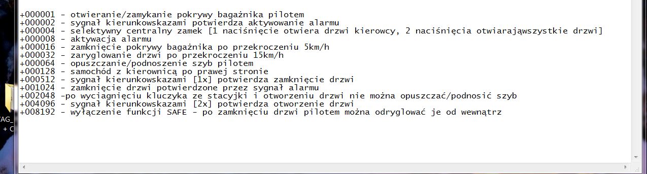

    ok, dotarłem do tego momentu -połączyłem sie z modułem komfortu
    Seat Leon - jak wyłączyć funkcję safety lock w alarmie Silicon Ultimate CD?
    znalazłem jeszcze coś takiego
    ale na tym etapie moja wiedza się kończy.
  • #7 14473217
    krzysztoh321
    No i wyłączyłem tą funkcje , okazało się bardzo proste.
