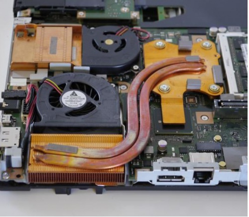

    cjal
    Tak wygląda chłodzenie w tym laptopie którym jestem zainteresowany z I7.
    Temperatury procesorów Intel i7 w laptopach z generacji Sandy Bridge
    Może ktoś ocenić czy ten układ chłodzenia jest wydajny pod 4rdzeniowy procesor?

    Pytanie od samego początku postawione jest źle. Po pierwsze i7 może być z TDP 25W a może być i 140W (takie też można spotkać w laptopach) tak więc procesor procesorowi I7 nie równy, po drugie od patrzenia na obrazek nikt Ci nie wyliczy możliwości oddawania ciepła do otoczenia.
    Teoretycznie jeżeli laptop trafił na półki sklepowe to powinien przejść testy, niestety tutaj jak w każdej innej branży są komputery i komputery. Często CPU w tanich laptopach może chodzić na pełnych obrotach przez kilka/kilkanaście sekund a potem wpada w throttling, jest to szczególnie częste zjawisko tam gdzie GPU i CPU mają wspólne chłodzenie a odpali się wymagającą grę. Laptopy potocznie zwane gamingowymi zwykle nie mają takich przypadłości i można nimi orać nonstop na pełnym obciążeniu zarówno grafiki jak i procesora bez żadnego przegrzewania się któregokolwiek z nich. Wszystko zatem zależy od konkretnego przypadku bo nawet renomowane firmy (np. Dell) produkujące gamingowe laptopy (Alienware) lub DTR-y potrafią wypuścić bubla który się będzie gotował.

    Ten procesor ma 45W.
    Chodzi głownie o serie 2XXXQM Intela. Ten którym jestem zainteresowany ma 45W (j.w) oraz 6mb cache. Ogólnie pod uwagę biorę trzy firmy: Lenovo, Dell oraz Fujitsu.
    Można dużo takich opinii na forach przeczytać osób z I7 na temat chłodzenia i problemów z temperaturami. Dlatego nie wiem czy warto kupować takiego laptopa z 4 rdzeniowym procesorem. Do tego dochodzi fakt, że na pewno nie będzie to nowy sprzęt.
