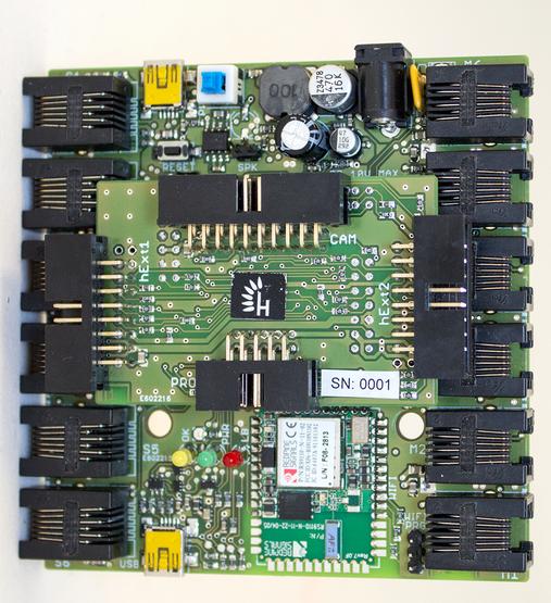

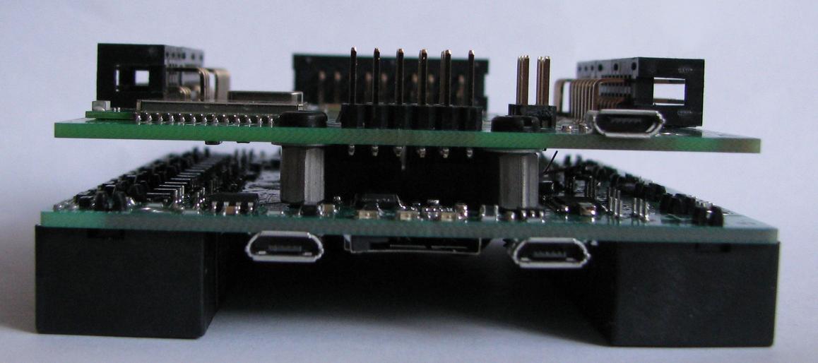

    Sterownik w wersji 0.9.0 (sterownik od tej wersji miał budowę kanapkową):
    Uniwersalny sterownik robota - RoboCORE Uniwersalny sterownik robota - RoboCORE Uniwersalny sterownik robota - RoboCORE

    Sterownik w wersji 0.9.1:

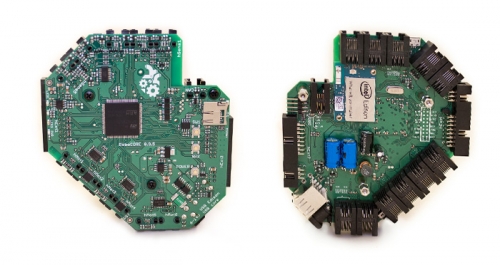

    Najnowsza wersja – 0.9.5
    Podsumuję teraz wersja najnowsza co ma na pokładzie:
    - 32-bitowy mikrokontroler STM32F4,
    - 6 mostków H dla silników DC z enkoderami (kompatybilne z LEGO),
    - 5 portów z interfejsami I2C, UART, ADC - do łączenia z sensorami (kompatybilne z LEGO),
    - dwa uniwersalne złącza rozszerzeń hExt (zawierają 9x GPIO, ADC, SPI, I2C, UART),
    - dwa złącza USB – host i device,
    - slot na kartę microSD,
    - port CAN,
    - złącze SWD do debuggowania,
    - złącze dla modułu Intel Edison (więcej informacji: http://www.intel.pl/content/www/pl/pl/do-it-yourself/edison.html ).
    Łączność z naszą chmurą może być realizowana na przynajmniej 3 sposoby:
    - za pośrednictwem smartfona/tabletu, który łączy się ze sterownikiem przez port USB – wtedy gratis mamy też kamerę i wyświetlacz,
    - z wykorzystaniem modułu Intel Edison – dzięki temu mamy na pokładzie komputer z Linuxem, Wi-Fi, Bluetooth i dodatkowym portem USB,
    - za pośrednictwem dowolnego komputera jednopłytkowego, np. RaspberryPi (podłączany kablem USB).
    A tak wygląda najnowszy prototyp (RoboCORE 0.9.5):

  • #2 14453332
    Urgon
    Posty: 7294
    Pomógł: 197
    Ocena: 2635
    AVE...
    Ja mam takie głupie pytanie: dlaczego ta płytka ma taki nietypowy kształt? Czy to wymóg kompatybilności z LEGO?
  • #3 14453629
    Hoptymista
    Posty: 136
    Ocena: 33
    Z opisu zrozumiałem, że płytka ma przypominać serce.
  • #4 14454329
    p.kaczmarek2
    Moderator Smart Home
    Posty: 14749
    Pomógł: 659
    Ocena: 12858
    Czy jest dostępna wersja płytki w przydatnym kształcie, tj. prostokątnym?
    Pomogłem? Kup mi kawę.

    Ptolek
    Poziom 36  
    Posty: 3224
    Pomógł: 318
    Ocena: 271
    Dzięki za opinie.
    Kształt płytki faktycznie ma przypominać biologiczne serce. Gdyby chodziło tylko o względy techniczne, to faktycznie, pewnie byłaby prostokątna albo prawie prostokątna. Choć taki kształt ma tę zaletę, że kiedy antenę modułu Edison umieści się w wycięciu, to długość krawędzi dostępnej do "obsadzenia" różnymi złączami jest stosunkowo duża przy tej powierzchni PCB. A płytka mogłaby być bez problemu mniejsza, ale złącza dyktują taki a nie inny jej rozmiar.
    Jest też okrojona wersja sterownika - wersja mini, o kwadratowym kształcie. Ma nieco mniej portów, ale za to ma wbudowany sterownik dla 6-ciu serwomechanizmów.
