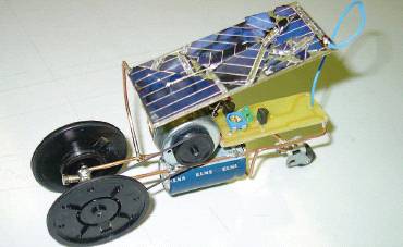

  • Na stronie http://www.delta4.info/ znaleziono ciekawe, trochę śmieszne i nietopowe rozwiązanie robota solarnego - zasilanego z energii słonecznej. Do budowy ogniwa wykorzystano 10 ogni słonecznych o wymiarach 10x20mm i napięciu 0,6V. Otrzymano w ten sposób ogniwo 6V o wytrzymałości prądowej około 100mA. Kondensator C1 posiada pojemność 1F tzw backup o napięciu 6,3V, jednak jak widać na foto wykorzystano kondensator 10.000uF 6,3V. Baterie słoneczne, kondensator o dużej pojemności powodują, że konstrukcja nie należy do najtańszych...
    Opis w języku czeskim w załączniku

    ja tez pracuje nad czymś takim. tanie ogniwa na alegro mozna znalezc juz od paru złotych. tylko maja około 0,5V wiec trzeba minimum 4. bardzo podobna konstrucja: http://members.tripod.com/~TrEbOr69/solar.html . bvardzo dobre są tez ogniwka z kalkulatora, im wiecej tym szybciej ładuja sie kondziory

    te od kalkulatora tez sa dobre, tylko ze słabiutkie, maja małą wydajnosc prądowa. i chwile sie ładuje.ja swojego nie sprzedaje jesli mnie o to pytałes. jak masz klocki lego technics, to podwozie masz juz gotowe, wystarczy silniczek przykleic i gumka recepturka przenieść napęd na koła. reszta cześci nie liczac ogniwa i silnika to wydatek rzedu 5 złotych. az mnie noisi zeby zrobic cos wiekszego;)

    właśnie przyszły mi ogniwka z allegro, 10 sztuk 0,5V 0,11W. polutowałem to wszystko... no prawie, bo jedno mi pękło, jak wystawiłem na słoneczko i podłączyłem diodę, to była tak gorąca że mnie poparzyła, wiec poszedłem krok dalej i podpiołem wentylator z zasilacza do kompa (12V) i ze zdumieniem stwierdziłem że ładnie go kręci już od 2,44 V. przy czterech woltach zasuwa już nieżle. wpadłem na pomysł, zeby przekombinować to ustrojstwo i zrobić z tego coś użytecznego. dożucić jakąś małą pompkę i jeszcze pare ogniw (tak żeby dawało łącznie 12V) i zrobić kaskadę do oczka wodnego. macie jakieś pomysły???/ wiem że to odbiega od tematu, ale jest to poniekąd użyteczne zastosowanie tej zabawki (silniczka, baterii i tego układziku)

    zdaje mi sie ze kondensator musi być bo inaczej ogniwo słoneczne nie bedzie można zasilać silniczka w akumulatorze, sprawdzałem z kalkulatorem i jakimś tam ogniwem bez kondensatora nie działał, można ewentualnie jakiś sterownik dać
