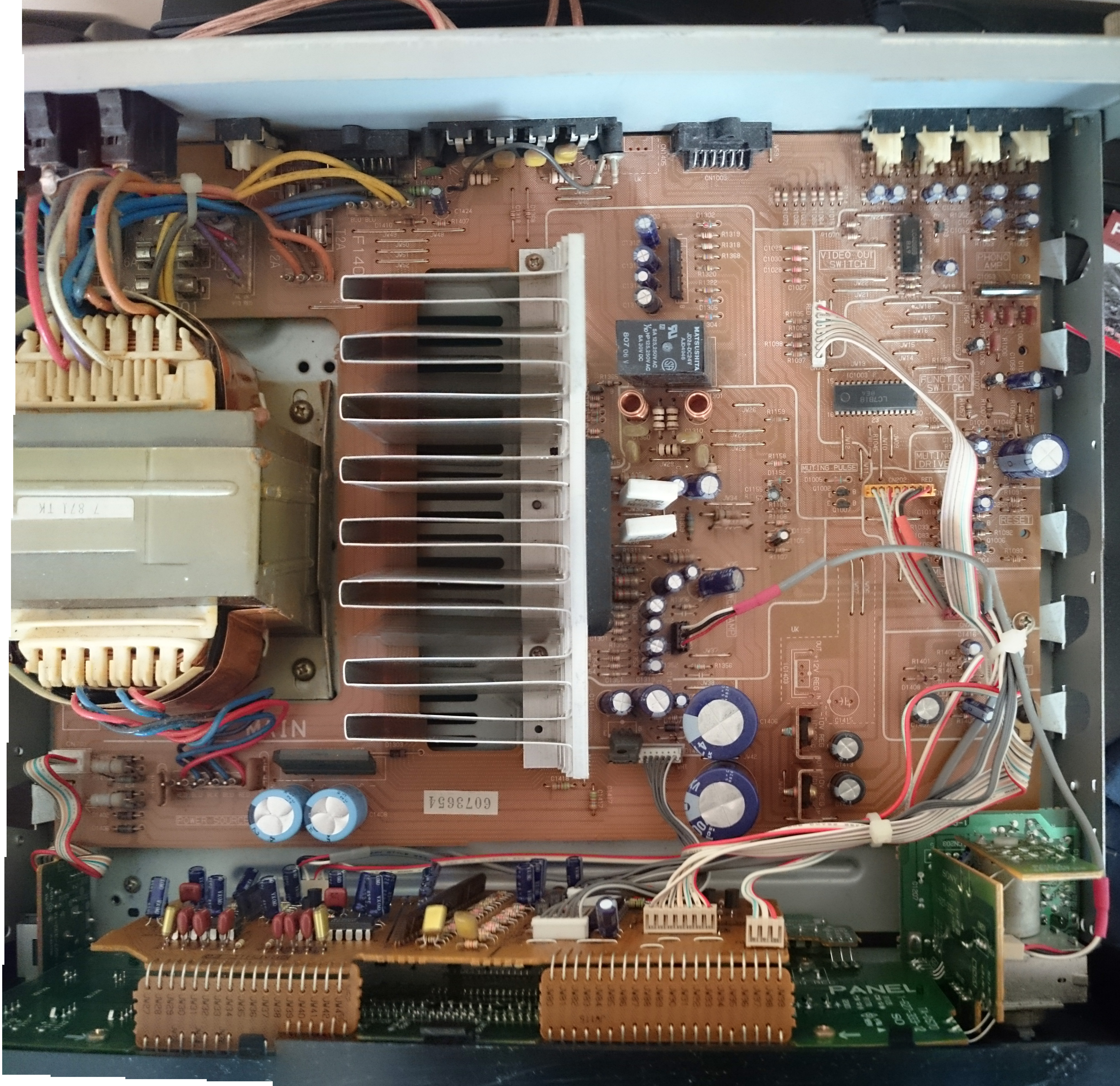

    Witam, posiadam egzotyczny wzmacniacz Sony TA-DS70, chciał bym nieco go "podkręcić", gdyż obecnie nie stać mnie na coś z wyższej półki. Pod wzmacniaczem grają 2 altony 110 i mam przeczucie że się marnują pod 30W końcówką.
    Stopień końcowy w tym wzmacniaczu to STK4152II. Pierwszą myślą było zakupienie końcówki STK 4192 II która ma 2x50W jednak jej optymalny prąd zasilania to +/-35V (starej +/-27V). Co za tym idzie chyba będzie potrzebna zmiana trafa. Nie wiem jak to wszystko obliczyć i sprawdzić ale dalej w torze zasilania chyba będzie potrzebna też zmiana tranzystorów (za kondensatorami 4700uF).
    Z ogólnych zasad wiem że dobrze dla wzmaka jeśli się wymieni te kondensatory na większe. Co z tymi przy mostku prostowniczym? też można zwiększyć pojemność ? (obecnie 2200uF)
    Z bardziej abstrakcyjnych pomysłów to czy ma jakiś sens zbudowanie niskoszumnego przedwzmacniacza operacyjnego i wstawienie go zaraz za gniazdami którejś z linii, czy to po prostu zdusi końcówkę tak jak w przypadku wejścia PHONO (stoi na preamp'ie M8218L) ?
    Co jeszcze można by zrobić ? modyfikacja toru zasilania (zmiana rezystorów, tylko które i na jakie)
    Mam braki w teorii, zajmuje się elektroniką czysto hobbystycznie, dlatego proszę o wyrozumiałość.
    Na koniec zdjęcie płytki (w wysokiej rozdzielczości, śmiało można przybliżać). W załączniku PDF schemat całego wzmacniacza, płytki oraz wykaz elementów.
    Dziękuję za zajęcie się tematem, pozdrawiam Grzegorz.

    Dołączam się do wypowiedzi Kolegi @Zamerstary - Nie jest to sprzęt "górnych lotów" i aby uzyskać coś więcej aniżeli zaprojektował producent, musiał byś wymienić praktycznie całą elektronikę odpowiedzialną za wzmocnienie dźwięku i zasilanie końcówki mocy. Taki "swap" wraz z trafo nie ma raczej sensu - pomysł jest "nieekonomiczny"... Sprzedaj ten sprzęt, dołóż "grosza" i kup coś mocniejszego. To moja rada ;-)
    Kiedyś, dawno temu dostałem do rozbiórki Philipsa DFR1600. Miał uszkodzone końcówki mocy. Żal mi go było przeznaczać na "żyletki" i zaprojektowałem / zbudowałem od podstaw pięć monobloków - grało to to nawet zacnie (i gra do tej pory u mojej mamy); na szczęście nie musiałem wymieniać troida (z napięciem symetrycznym 2x 35VAC) :-)
    Ale czas poświęcony na zrealizowanie projektu i koszta nawet w połowie nie pokryły się z satysfakcją uruchomienia tego amplitunera.
    Jeśli się "zaweźmiesz" to przerobisz ten sprzęt - pytanie tylko czy warto tracić na niego czas i pieniądze, które mógłbyś odłożyć na cel innego sprzętu...

    Wszędzie luty wyglądają na oryginalne, więc mam nadzieję że i końcówki nikt nie ruszał.

    Kilka postów wyżej było pytanie co do oryginalności modułu STK. Tak, na moje oko jest oryginalny, luty są nie ruszane w żadnej części płytki więc....
    Co do nowych rzeczy: zmierzyłem napięcie na trafie: ma dwa wyjścia +/-12V oraz +/- 27V. Na wyjściu mostka prostowniczego jawi mi się liczba 74V. Już na obecnej końcówce trafo grzeje się do około 45 stopni Celsjusza.
    Na pierwszych elektrolitach koło mostka jest 17,7V a na tych większych koło tranzystorów 36,4V
    Myślicie że jest możliwa wymiana STK na 4192 II (50W) na obecnym trafie ?

    Nie mam wyjścia spaliłem przez nieuwagę obecnego STK poprzez zwarcie pinów 10 i 11. Były odłączone głośniki. Sygnał dochodzi, widać skakania słupków na wyświetlaczu.
    Co do kupna oryginalnych końcówek STK to są dostępne np. tutaj: http://www.cybor-tech.com.pl
    Dla szukających: jeśli pomiędzy pinami 11-10, 11-13 (zasilanie i wyjścia na głośniki) jest zamknięty obwód (miernik na teście ciągłości piszczy) to znaczy że końcówka serii STK41X2 jest spalona !
    TA-DS70 - Tuning wzmacniacza Sony, wymiana końcówki mocy i kondensatorów
    Wracając do tematu kupiłem w lokalnym sklepie STK4182 o mocy 2x45W (Sanyo za blisko 50zł), wstawiłem 2 razy większe kondy przy tranzystorach i muszę powiedzieć że efekt "po wygrzaniu" kostki jest zadowalający.
