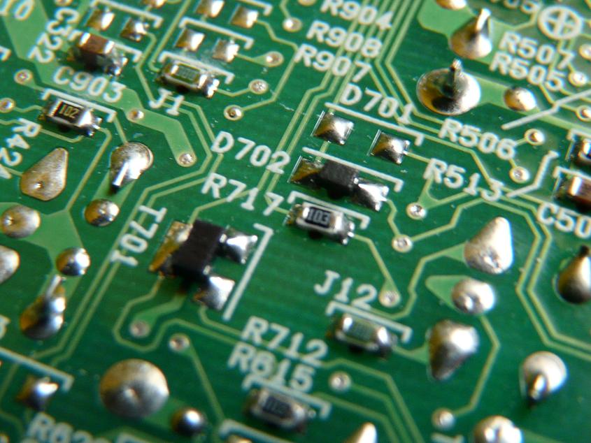

    Problem zaczął się od sporadycznych problemów z uruchomieniem silnika, mrugała tylko kontrolka świec żarowych. Po zwarciu odpowiednich styków w kostce "mrugał" błąd 83 - immobiliser. Wczoraj auto umarło już na dobre, rozkręciłem moduł i okazało się, że wilgoć już od dłuższego czasu musiała tam sobie siedzieć, dosyć mocno "zwęglony" jest jeden z elementów smd (T717), jest też jeden nadpalony rezystor (R751). Jest w ogóle sens ratować jeszcze to czy szukać innego modułu? Co oprócz kluczyków muszę jeszcze kupić aby zestaw był "plug and play"? Może da się określić co było przyczyną uszkodzenia owego tranzystora (?)?

    Właśnie musisz dojść bo uwalisz drugi sterownik.
    Zobacz po ścieżkach, do czego idzie i pewno wiązka gdzieś przetarta i jest jak jest.

    Umyłem trochę ten tranzystor acetonem i wychodzi na to że dostał strzała właśnie przez ten okopcony opornik.
    Może dysponuje ktoś schematem podłączenia tego modułu? Nie mogę znaleźć opisu wtyczek a wtedy byłoby proste. Problem jest w pierwszej kostce z lewej strony (tej największej) 4 pin od lewej na górze. Według opisu na płytce jest to pin C10 .
    Nie obraź się ale masz mgliste pojęcie.
    To właśnie świecący i dymiący tranzystor wypalił laminat i okopcił opornik.
  • #5 14458764
    marian_em
    Poziom 25  
    Popatrz na zdjęcie z opornikiem, obok elektrolita po prawej stronie jest jasna plama na laminacie, tranzystor jest po drugiej stronie płytki. Patrząc po ścieżkach obwód biegnie od styku C10 w kostce, poprzez ten biało-dymiony opornik aż do tranzystora.
    Dziś rano przed pracą na szybko sprawdziłem i na tym styku w kostce nie ma żadnego napięcia, nie ma też żadnego połączenia z masą więc prawdopodobnie ten element na drugim końcu przewodu jest uszkodzony, tylko gdzie go szukać. Przekopałem wczoraj różne fora w poszukiwaniu schematu ale akurat do tego modułu nie mogę znaleźć a cięcie wiązki w aucie to będzie masakra Sad
    Kolega ma rację, co powiesz na D702? Jak teraz się ma Twoja teoria?

    Może i mam mgliste, nie przeczę. Gdybym wiedział gdzie jest problem, nie pisałbym na forum. Natomiast moja teoria ma się nijak bo dalej jestem w punkcie wyjścia (mam martwe auto i nikt w okolicy nie chce się nawet podjąć jego reanimacji - paaaanie... blabla). :|
    D702 ma się całkiem dobrze, nie wiem czemu na tamtym zdjęciu tak wyszła nadmuchana.
