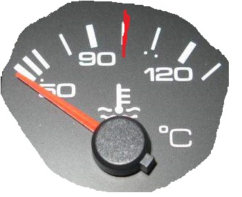

    pabl001
    Nie wiem czy to jest 100 stopni, ale tak na moje oko jest:)
    Wskazówka mi doszła na zaznaczoną kreskę

  • #16 14482426
    AUTOGRZEBOLOG
    U mnie nie jest to 100 stopni tylko 95 :) w korkach nie jest to niepokojący widok, dochodzi to tylu i się cofa?
